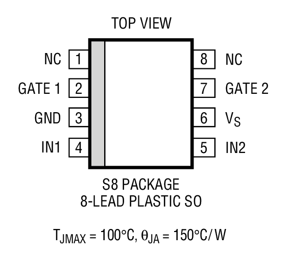

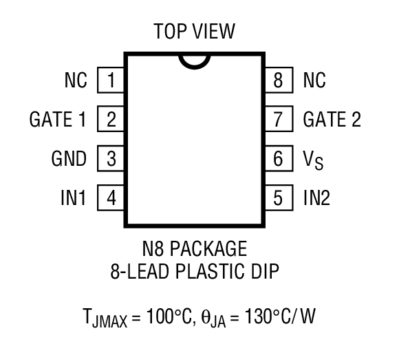

  • 采用 8 引脚 SOIC 封装
产品详情
LTC

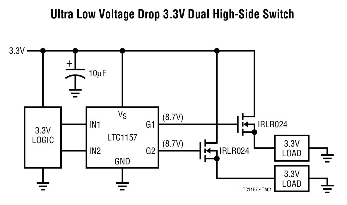

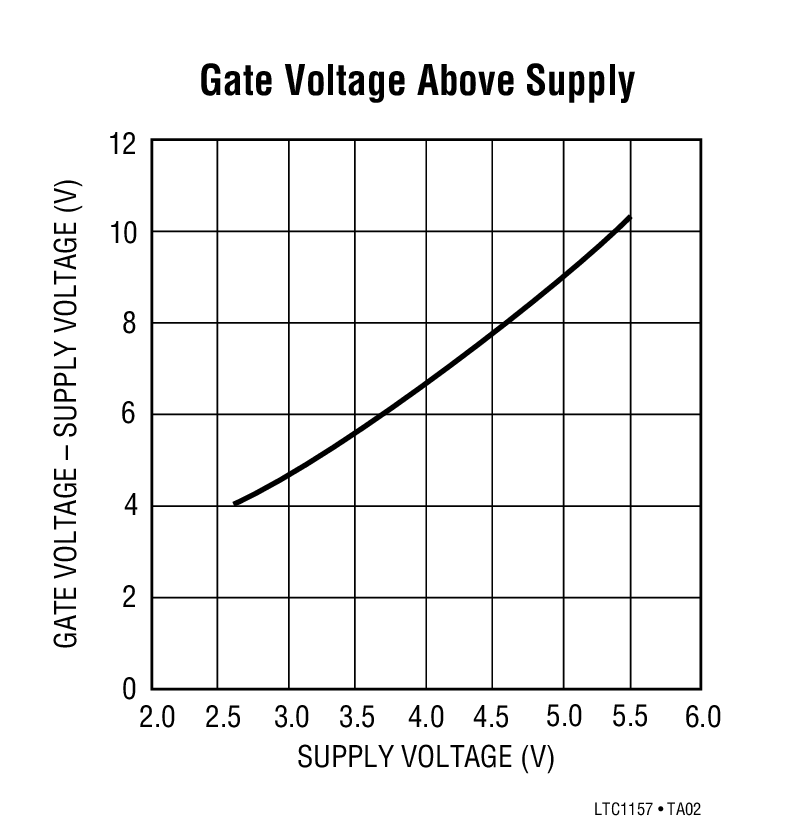

1157 双通道 3.3V 微功率 MOSFET 栅极驱动器使得能够通过一个低 RDS(ON) N 沟道开关 (在 3.3V 时需要采用 N 沟道开关,因为 P 沟道 MOSFET 在 VGS ≤ 3.3V 时不具备有保证的 RDS(ON)) 切换电源或接地参考负载。LTC1157 的内部充电泵把栅极驱动电压提升至正电源轨以上达 5.4V (比地电位高 8.7V),从而全面地强化了一个逻辑电平 N 沟道开关 (对于 3.3V 高压侧应用) 和一个标准 N 沟道开关 (对于 3.3V 低压侧应用)。在 5V 时的栅极驱动电压通常高于电源达 8.8V (比地电位高 13.8V),因此标准 N 沟道 MOSFET 开关可用于高压侧和低压侧应用。
微功率操作 (具有 3μA 待用电流和 80μA 工作电流) 使 LTC1157 非常适合电池供电型应用。
LTC1157 可提供 8 引脚 DIP 封装 SOIC 封装。

  • 混合式 5V 和 3.3V 电源切换
