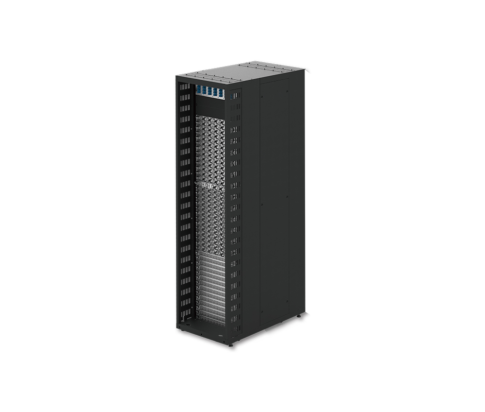

麦格米特power pack.jpg图:麦格米特1MW 800伏直流电源机架(Power Rack)
图片来源:麦格米特官网(英文站)

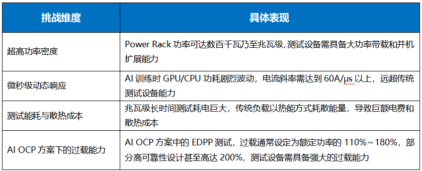

二、技术挑战:服务器机柜Power Rack 测试难点

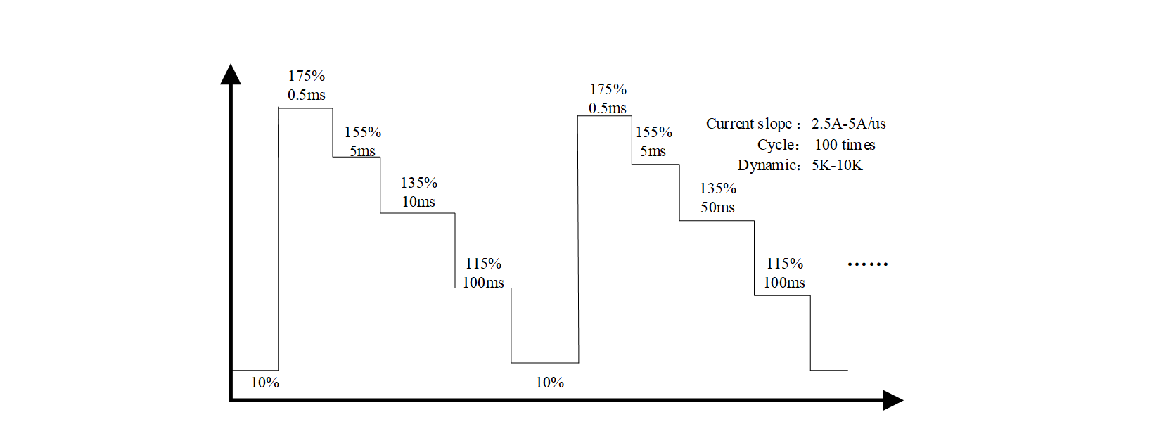

目前市场OCP需求中EDPP测试的过载运行需求大部分为115%–175%功率循环,部分特殊应用场景对过载能力更是提出高达200%的严苛要求。OCP计划中EDPP测试所定义的过载指标,与费思Faith负载的功率倍增技术高度匹配,彰显了费思Faith在研发上的超前眼光与前瞻布局。
微信图片_20260417102212_846_336.png图:费思电子负载EDPP测试曲线
图片来源:费思Faith技术部

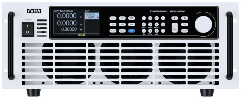

方案一:适用于动态响应测试,EDPP测试,可精准模拟GPU/CPU瞬时功耗变化
——高斜率消耗式电子负载费思FT68200H
费思FT68200H高斜率电子负载产品核心参数:
智能控制:42台24kW高速负载并机使用,控制功率达到1MW。
瞬时过载:支持瞬时200%功率过载循环测试(10mS内)
单机柜动态斜率: 96A/μs,并机150A/μs以上。

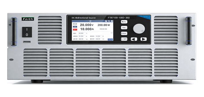

方案二:适用于需降低能耗的研发验证场景
——FTR7000H回馈式高斜率电子负载,兼顾高速动态响应与能量回馈
费思FTR7000H回馈式高斜率电子负载产品核心参数:
能量回馈:80%的回馈效率,有效降低测试能耗成本
瞬时过载:支持瞬时180%功率过载循环测试(5mS内)
动态斜率:40A/ μs,满足GPU瞬态功耗模拟需求

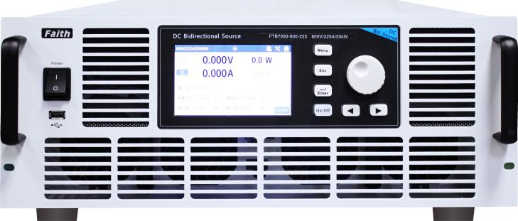

——FTB7000双向电源
费思FTB7000双向电源产品核心特点:
回馈效率:高达93%,功率因数0.99,综合成本降低95%以上
无缝切换:源载双象限无缝切换,正负电流切换无过冲
持续运行:适合7*24小时连续稳定运行

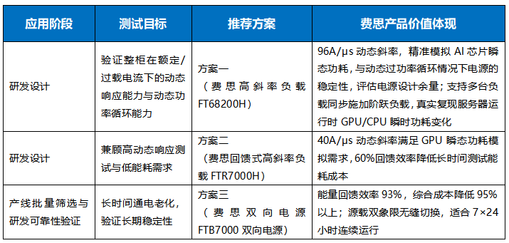

四、应用场景:从研发验证到产线测试的全链路支持
注:以上为典型方案,具体选型需根据Power Rack的功率等级、工作电流与具体使用场景,如有其它特殊使用场景,详情可咨询费思技术工程师。
