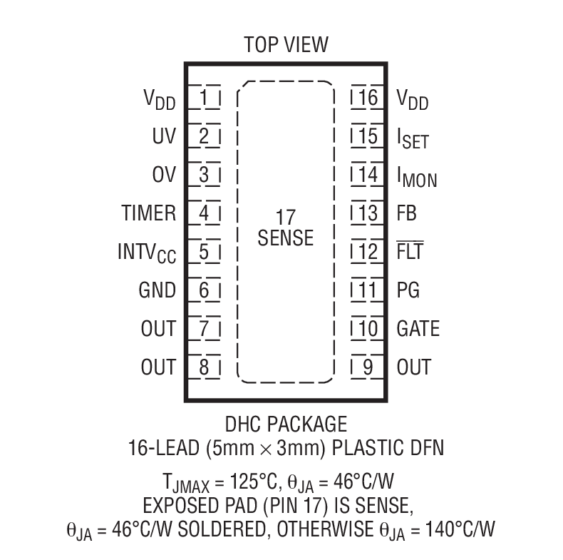

  • 采用 16 引脚 5mm x 3mm DFN 封装

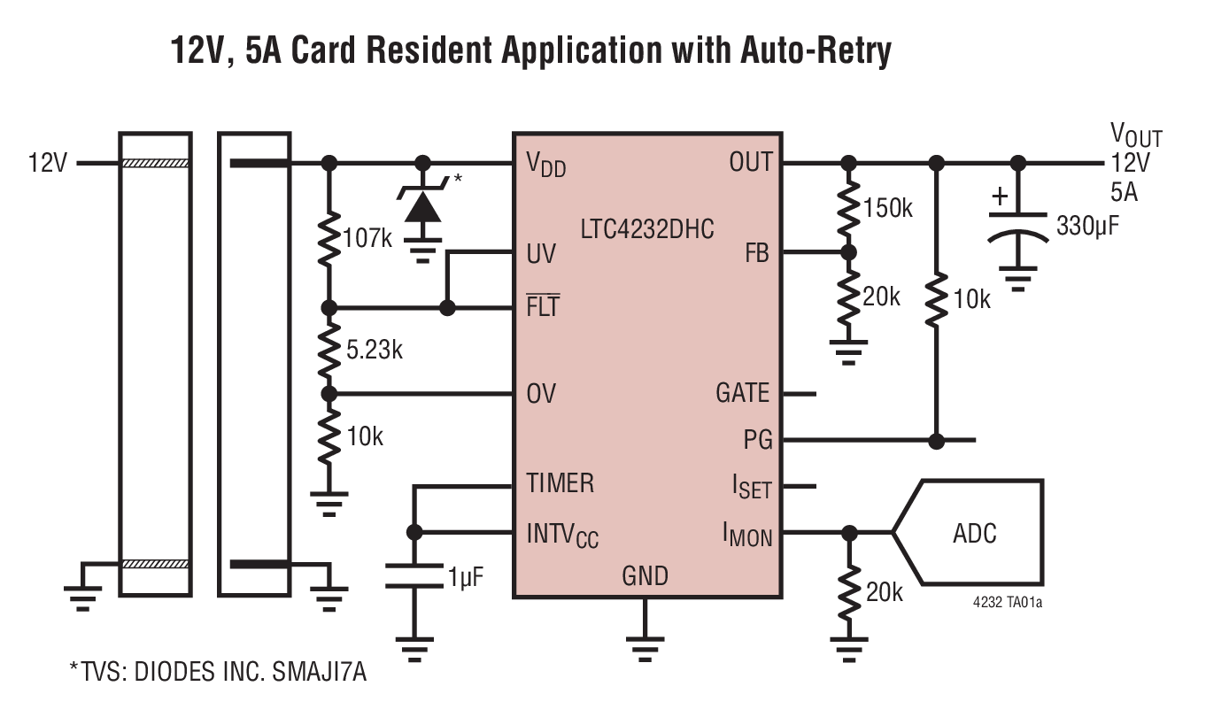

LTC®4232 是一款针对热插拔应用的集成型解决方案,允许电路板在带电背板上安全地插入和拔出。该器件把一个热插拔控制器、功率 MOSFET 和电流检测电阻器集成在单个封装中,以满足小型化应用的要求。
LTC4232 提供了单独的浪涌电流控制以及一个 10% 准确的 5A 电流限值和电流折返限制功能。电流限制门限可以采用一个外部引脚进行动态调整。附加功能包括一个负责放大检测电阻器电压 (旨在执行以地为参考电位的电流检测) 的电流监视器输出和一个 MOSFET 温度监视器输出。另外,该器件还提供了热限制、过压、欠压和电源良好监视功能。对于 2A 引脚兼容版本,请参阅LTC4217。
