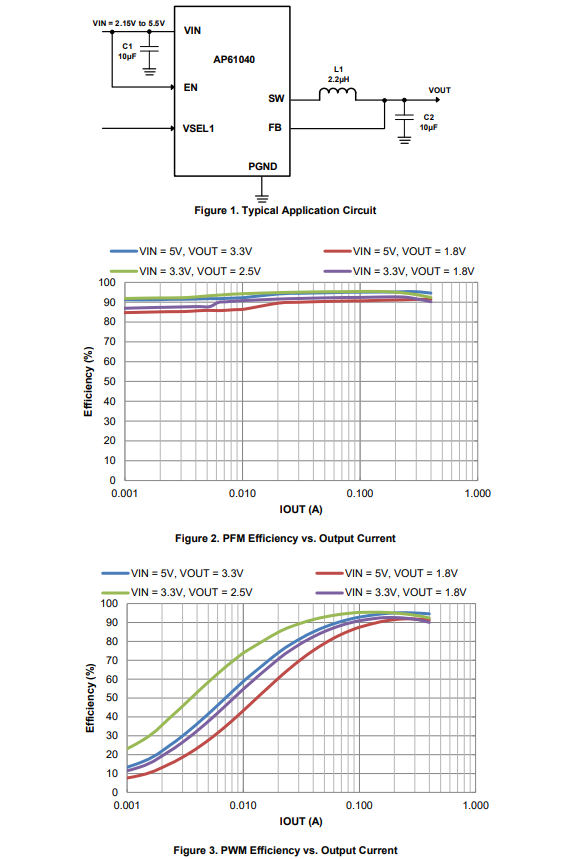

(二)高效输出
能够提供至少400mA的连续输出电流,效率高达95%,同时仅930nA的静态电流可最大化轻载效率,有效降低了功耗。

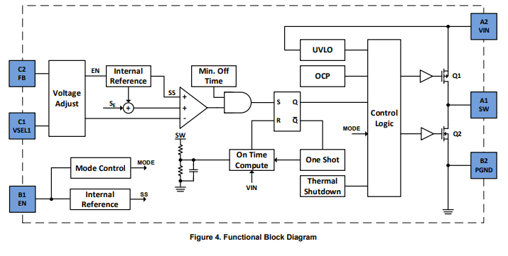

(二)典型电路
文档中给出了典型应用电路和功能框图,通过这些电路可以实现AP61040的各项功能。在设计实际电路时,我们可以参考这些典型电路,并根据具体需求进行适当的调整。

(一)工作原理
AP61040采用电流模式控制,集成了功率MOSFET,能够保证出色的线性调节、负载调节和较宽的环路带宽,以快速响应负载瞬变。
(二)使能控制
当禁用时,设备关机静态电流仅为0.1μA。当施加的电压大于EN逻辑高阈值时,芯片启用所有功能并启动软启动阶段;当EN电压低于逻辑低阈值时,设备停止工作。通过EN引脚还可以选择PFM或PWM工作模式。
(三)输出电压设置
可以通过外部电阻分压器或VSEL1引脚来设置输出电压。使用外部电阻分压器时,需要添加39pF的CFF电容来改善环路响应和保持输出稳定性;使用VSEL1引脚时,需要将FB直接连接到输出,并且VSEL1和VSEL2的最大转换时间必须小于100μs,以避免出现未定义的电压状态。
(四)保护功能
- 过流保护:检测高端Q1的电流限制,当达到限制时,高端Q1关闭,低端Q2打开,频率降低。连续17个周期处于过流保护事件后,调节器进入打嗝模式,等待15ms后尝试重启。
- 反向电流保护:在固定频率操作期间,开关Q2上的反向电流比较器监测进入VOUT的电流,当电流超过400mA(典型值)时,开关Q2在剩余的开关周期内关闭,以保护降压转换器免受过大的反向电流影响。
- 欠压锁定:当输入电压低于欠压锁定阈值时,调节器禁用,防止异常操作。
- 热关断:当芯片温度达到+150°C(典型值)时,调节器完全关闭,当温度降至+125°C(典型值)时,设备恢复正常工作,并执行软启动序列。
- 输出主动放电:芯片提供一个内部50Ω电阻,用于在调节器禁用时将输出电容中存储的能量放电到PGND。
