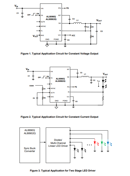

应用电路设计
输出电压设置
通过外部电阻分压器可以将输出电压从0.8V开始调节,文档中提供了常见输出电压的电阻选择列表。同时,可使用一个10pF至470pF的电容C4来提高相位裕度,改善稳定性和瞬态性能。
工作频率设定
默认开关频率为500kHz,可通过从FS引脚到GND连接一个电阻将频率设定在300kHz至2.5MHz之间。也可以通过MSYNC引脚与外部信号同步,推荐使用至少250ns的脉冲宽度。在选择工作频率时,需要考虑最小导通时间和输入输出电压等因素,以确保系统的正常运行。
元件选择
- 输入电容:用于减少输入电源的浪涌电流和开关噪声,应选择具有低等效串联电阻(ESR)和足够RMS电流额定值的电容,一般推荐使用10µF陶瓷电容和0.1µF并联电容。
- 电感:电感值的计算是设计的关键,可根据公式$L=frac{V{OUT } cdotleft(V{IN }-V{OUT }right)}{V{IN } cdot Delta l{L} cdot f{SW}}$计算,其中$Delta I{L}$为电感纹波电流,$f{SW}$为开关频率。建议选择电感纹波电流为最大负载电流的30% - 40%,并确保电感的饱和电流额定值足够大。
- 输出电容:用于保持输出电压纹波小,确保反馈环路稳定和减少输出电压过冲,应选择具有适当电容值和低ESR的电容,一般22µF陶瓷电容可满足大多数应用需求。
