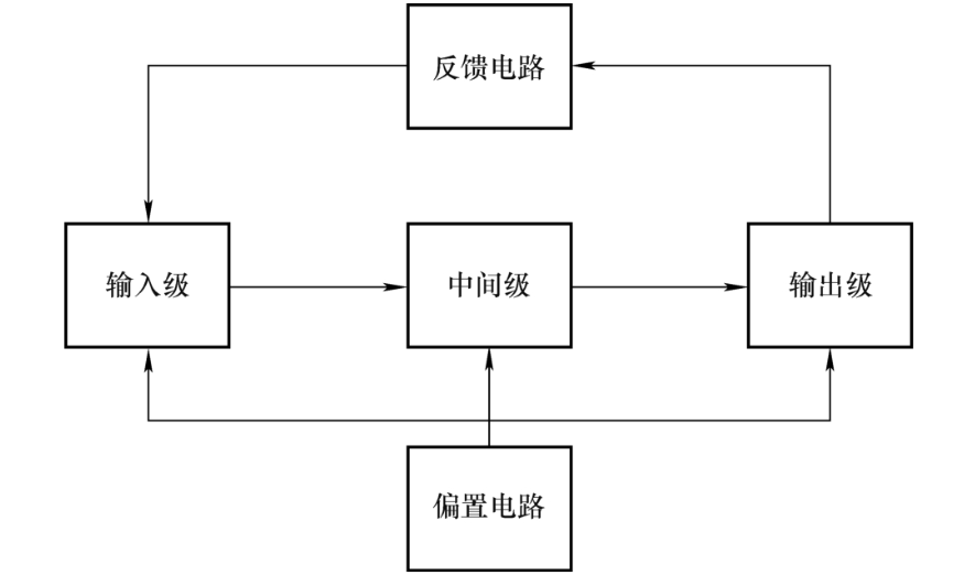

运算放大器内部由五大核心部分构成,协同实现信号放大与处理:
输入级:采用差分结构,放大差模信号(有用信号)并抑制共模干扰(如噪声、电源波动),提升输入信噪比;
中间级:通过共源共栅、多级级联等结构提供高电压增益,弥补输入级增益不足,满足信号放大需求;
输出级:降低输出阻抗并增强驱动能力,减少负载变化对输出信号的影响,避免信号失真;
反馈电路:按优化目标分为频率补偿(改善频率响应、防自激)、共模反馈(稳定共模电压)等,精准调控增益稳定性、带宽等参数;
偏置电路:为所有晶体管提供稳定静态工作点,确保其工作在预设区域(如 MOS 管饱和区),保障电路在温度、电源波动下正常运行。

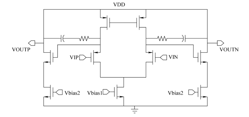

两级共源运算放大器
单级运放难以兼顾增益与摆幅,如共源共栅结构提升增益但限制摆幅。两级共源结构通过分离设计目标解决矛盾:第一级用高增益结构(如共源共栅)提供增益,第二级用低阻抗、大摆幅结构(如共源电路)拓展输出范围。
但两级结构引入多极点,易降低相位裕度引发自激。需在两级间设置 RC 串联频率补偿支路:电容将第一级输出极点移向低频、第二级极点移向高频,增大极点间隔;电阻优化零点位置,改善相位裕度(通常要求>45° 或 60°),提升稳定性。

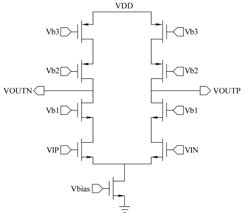

套筒共源共栅运算放大器
核心为共源共栅结构,具备高输出阻抗,根据增益公式(增益≈gm×Rout)可大幅提升电压增益,适用于高精度测量场景。同时高输出阻抗带来屏蔽效果,输出节点电压变化对源端影响小,抗干扰能力强。
但其缺陷明显:“套筒式” 层叠结构使输出摆幅受晶体管阈值电压、漏源电压限制;输入与输出难以短接,不适用于需反馈的负反馈系统(如电压跟随器)。

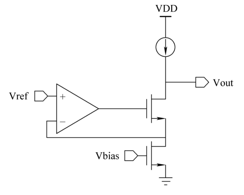

增益自举运算放大器
在传统共源共栅放大器基础上增设增益自举模块(含辅助放大器、电容、电阻),核心原理是通过动态调整共栅管栅极电压,稳定其源极电压,降低源极变化对输出阻抗的影响,进而显著提升输出阻抗与增益。
该结构能在不显著增加功耗、牺牲摆幅的前提下提升增益,适用于低功耗高精度传感器信号放大场景。

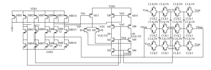

电路由偏置电路、主运放电路、共模负反馈电路组成,协同保障性能。
偏置电路:为其他模块提供精准稳定的偏置电压与电流,需具备良好温度稳定性与电源抑制比,避免晶体管工作区域偏移;
共模负反馈电路:全差分运放必须配备(单端输出无需),用于稳定输出共模电压(目标 0.9V),解决电路非理想对称性导致的共模漂移问题。按原理分为连续时间型(适用于低频)与开关电容型(适用于高频、采样系统),本设计选开关电容型。

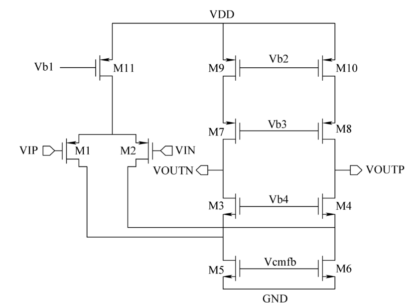

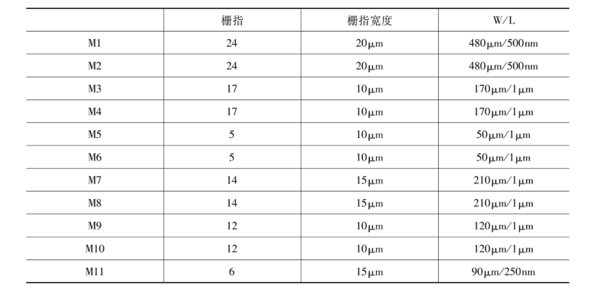

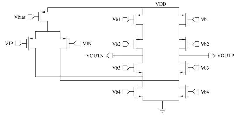

差分折叠共源共栅主运放电路

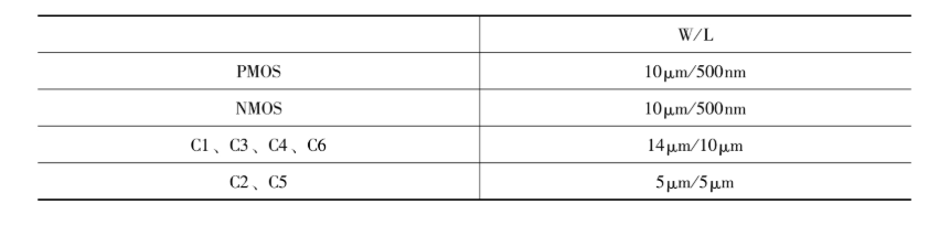

需 Vb1~Vb4 四个偏置电压,确保所有 MOS 管工作在饱和区(保障放大性能)。Vcmfb 为共模负反馈反馈电压,通过调节尾电流源电流稳定输出共模电压。本设计 Vb1=Vb2=1.2V,Vb3=Vb4=1.02V(由偏置电路提供),MOS 管参数见表1。

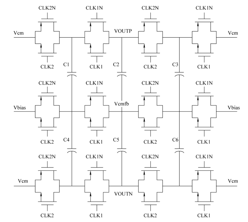

共模负反馈结构
Vcm 为理想共模电压(0.9V),Vbias 为内部晶体管偏置电压,CLK1/CLK2 为两相不交叠时钟,CLK1N/CLK2N 为反相电压,控制采样与反馈时序。
工作分为两相位:ph1(CLK1 高)时,采样电容充电至 Vcm-Vbias;ph2(CLK2 高)时,采样电容与 C2 电荷分享,多周期后 C2 电压稳定,通过调节尾电流源将共模电压稳定在目标值。设计中 C1、C3、C4、C6 取 C2、C5 的 5~10 倍,加快稳定速度并降低误差,参数见表2。

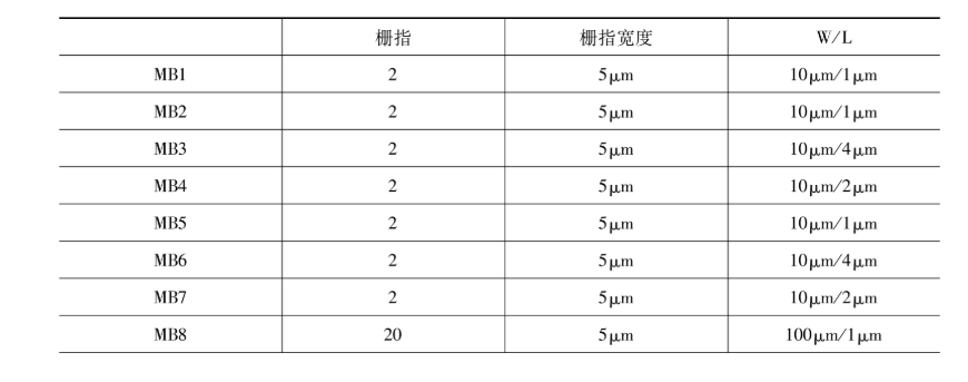

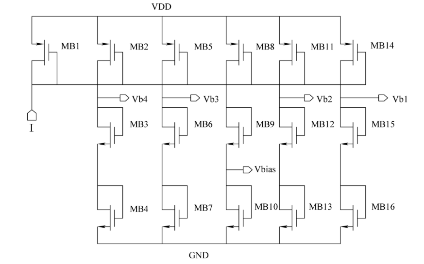

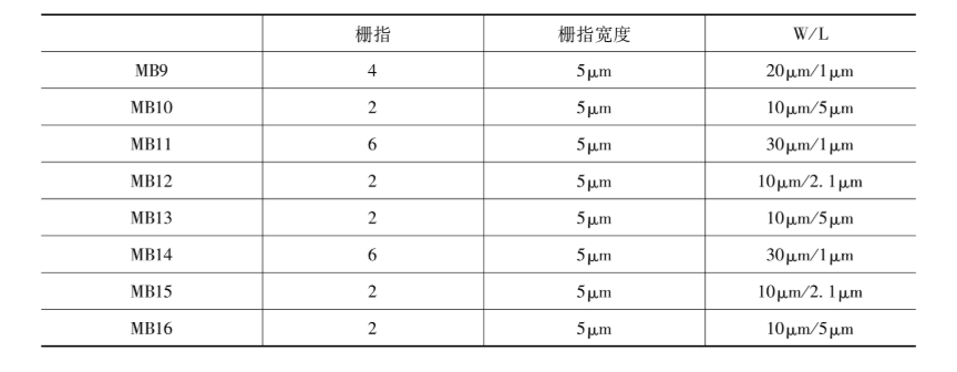

偏置电路结构
主体为电流镜电路(输出电流稳定、温度系数低)。通过基准电流源生成基准电流,经 MB2、MB5、MB8 复制到各支路,再调整负载晶体管宽长比,利用 MOS 管饱和区伏安特性生成 Vb1~Vb4 与 Vbias(如减小宽长比生成高电压 Vb1=1.2V),参数见表3。
