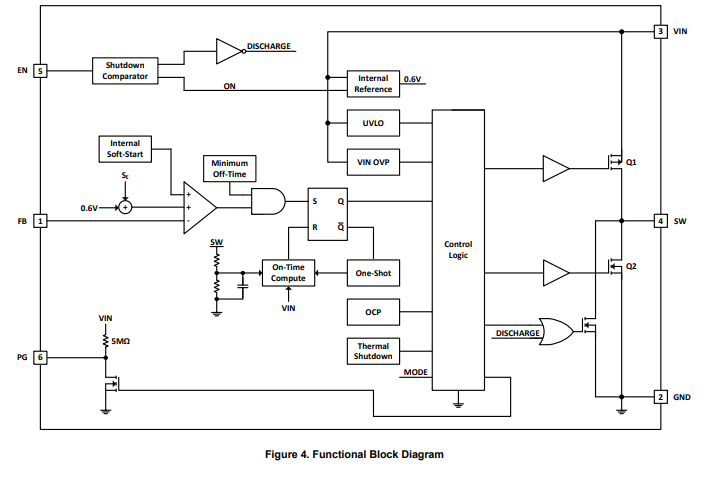

四、工作模式分析
(一)脉冲宽度调制(PWM)操作
在PWM模式下,器件采用恒定导通时间控制。每个周期开始时,高端功率MOSFET Q1导通一个固定的导通时间tON,其计算公式为$t{ON}=frac{ VOUT }{VIN cdot f{SW}}$。Q1导通时,电感电流线性上升,为输出电容充电;Q1关断后,低端功率MOSFET Q2导通。当输出电压下降到低于调节值时,Q2关断,新的周期开始。
(二)脉冲频率调制(PFM)操作
在轻载条件下,AP61204Q可进入PFM模式以提高效率。此时,调节器自动降低开关频率。当电感电流IL降至0A时,进入不连续导通模式(DCM),Q1和Q2均关断,负载电流由输出电容提供。当反馈电压VFB低于0.6V时,下一个周期开始,Q1导通。
