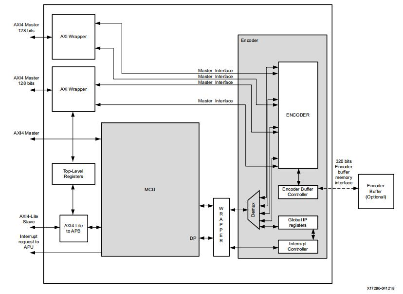

编码器块简介

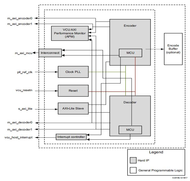

编码器引擎被设计来用HEVC和AVC标准对视频流进行处理。它全面支持这些标准,包括支持8位和10位颜色、Y-only(单色)、40和42色度格式以及高达4K UHD @ 60 Hz的性能表现。下图显示的是编码器块的顶层接口和详细架构。编码器还包含多个全局寄存器、一个中断控制器和一个定时器。编码器由微控制器(MCU)子系统控制。
在PS上运行的VCU应用通过VCU control software API与编码器微控制器进行交互。微控制器固件(MCU Firmware)不是用户可修改的。APU通过32位的AXI4-Lite接口来控制MCU(以配置编码参数)。两个128位的AXI4主接口用于将视频数据和元数据移入、移出系统存储器。32位的AXI4主接口用于获取MCU软件(指令高速缓存接口)并加载或存储附加的MCU数据(数据高速缓存接口)。
APU通过32位AXI4-Lite接口控制MCU,完成编码参数配置。
两个128位AXI4主接口负责视频数据和元数据的系统存储器移入与移出。
32位AXI4主接口用于获取MCU软件(指令高速缓存接口),并加载或存储附加MCU数据(数据高速缓存接口)。
编码器块包含压缩引擎、控制寄存器、中断控制器,以及带存储器控制器的可选编码器缓存(缓存连接可编程逻辑中的UltraRAM或BlockRAM,通过寄存器启用)。
MCU的AXI-4主接口与解码器的相应AXI-4主接口多路复用,复用器输出可用于嵌入式VCU。

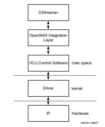

3VCU软件架构
视频编解码器单元(VCU)软件堆栈具有软件开发者可在多个抽象层级进行编程的分层架构,如下图所示。从高层到低层的应用接口如下所列:
GStreamer
OpenMAX Integration Layer
VCU Control Software
各层级核心说明如下:
GStreamer是跨平台开源多媒体框架,提供集成多个多媒体组件、创建流水线的基础架构,其支持OpenMAX Integration Layer API。
OpenMAX Integration Layer API定义了标准化媒体组件接口,助力开发者与平台提供商实现与硬件或软件多媒体编解码器的集成与通信
VCU Control Software是VCU应用开发者可接触的最低级软件,所有VCU应用均需直接或间接使用AMD提供的该软件,其包含定制内核模块、定制用户空间库及AL_Encode和AL_Decode应用。

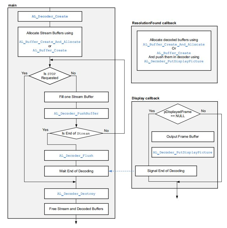

下面的流程图详细定义了VCU Control Software中解码任务的执行链路,明确了缓冲区管理、编码流程控制、回调处理的协同逻辑,是开发者理解AL_Decode API调用时序、资源管理机制的核心参考。
左侧主流程(main):包含解码器实例创建(AL_Decoder_Create)、流缓冲区分配(AL_Buffer_Create_And_Allocate或AL_Buffer_Create)、数据填充与推送(Fill one Stream Buffer、AL_Decoder_PushBuffer)、解码结束处理(AL_Decoder_Flush、Wait End of Decoding)、实例销毁及资源释放等关键步骤,是解码任务从启动到结束的主线逻辑。 右侧回调流程:ResolutionFound callback:用于在识别到视频分辨率后分配解码缓冲区(AL_Buffer_Create_And_Allocate或AL_Buffer_Create),并将其推入解码器(AL_Process_DisplayPicture)。 Display callback:处理解码后帧的输出逻辑,包含帧缓冲区判空、输出(Output Frame Buffer)、显示帧推送(AL_Decoder_PutDisplayPicture)及解码结束信号通知。

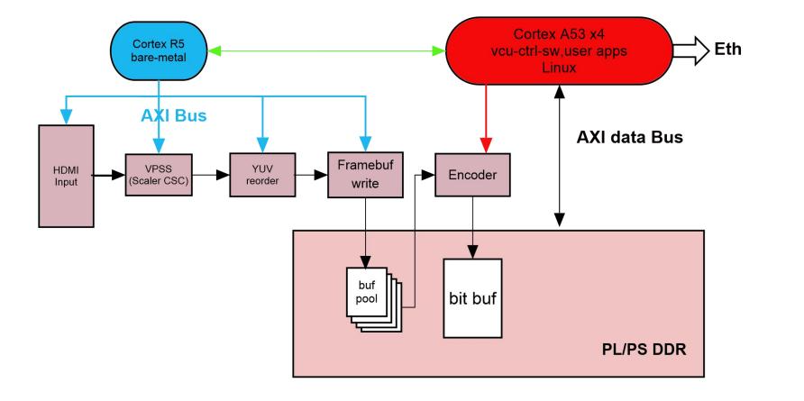

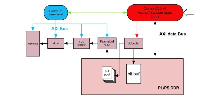

下面以AMD VCU Control Software参考设计为例,简要介绍control software的开发流程。该参考设计分为编码部分和解码部分。其中编码部分框图如下:
APU(四核Cortex A53)运行Linux系统,并搭载ctrlsw_encoder组件,负责帧缓冲区(framebuf)的写入缓冲控制、编码器控制,以及比特流文件写入和UDP流传输。
RPU(实时处理单元)/Microblaze运行裸机应用,负责采集流水线的初始化,具体包括:HDMI输入、VPSS(视频处理子系统)、YUV重排及帧缓冲区写入。解码部分框图如下:
APU(四核Cortex A53)运行Linux系统,并搭载ctrlsw_decoder组件,负责文件输入、解码器控制,以及混合器(Mixer)显示缓冲区地址指针配置。
RPU(Cortex R5)运行裸机应用,负责显示流水线的初始化,具体包括:帧缓冲区读取(Framebuf read)、YUV重排、混合器(Mixer)处理及HDMI输出。

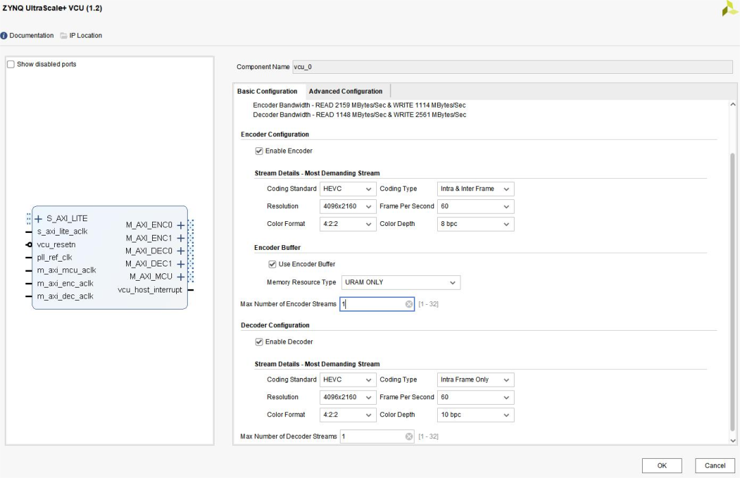

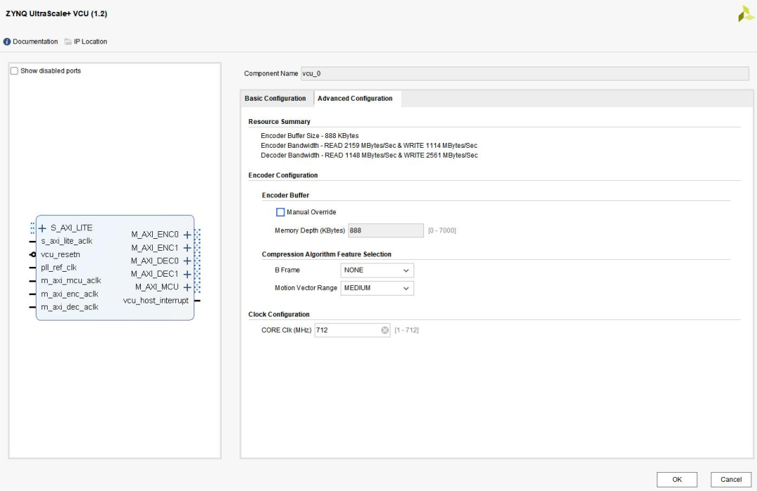

VCU配置
主要配置参数介绍
Coding Standard:选择AVC或HEVC,AVC:H264 HEVC:H265
Coding Type:选择要用于编码的GOP结构
- Intra Frame Only-仅限I帧
- Intra & Inter Frame-I帧、B帧和P帧
只有在选择Intra和Inter Frame时才能启用编码器的缓存。
Resolution:选择以下分辨率之一
- 1280×720
- 1920×1080
- 3840×2160
- 4096×2160
- 7680×4320
Frames Per Second:帧率选择,选择15、30、45或60 fps。在7680×4320分辨率下,只有15fps可用。
Color Format:选择以下颜色格式之一
- 40-单色
- 40
- 42
Color Depth:选择每通道8位或10位。
Use Encoder Buffer:选择是否要使用编码器缓存。只有在选择了Intra和Inter Frame之后才能启用编码器的缓存。编码器缓存通过缓存可编程逻辑中的数据来减少外部存储器的带宽,但它可能会略微降低视频的质量。
Memory Resource Type:选择下列存储器类型选项:
- URAM ONLY
- BRAM ONLY
- COMBINATION-URAM&BRAM
Max Number of Encoder Streams选择1到8个流。
仅当“Basic Configuration”标签设置如下时,系统才会启用编码器缓存的高级配置选项:
“Coding Type”是“Intra & Inter Frame”
▎“Use Encoder Buffer”被选中
“Advanced Configuration”标签上的参数设置如下:
Manual Override:选择此选项可覆盖由IP集成器计算的编码器缓存存储器的大小。
Memory Depth (Kbytes):如果选中“Manual Override”复选框,则可以输入0到7,000Kbyte的存储器大小。
B Frame:选择以下选项之一:
NONE-最低时延
STANDARD-GOP配置IPPP(内部周期为30 ms)
Motion Vector Range:决定编码器缓存的大小:
LOW
MEDIUM
HIGH
CORE Clk (MHz):选择1-667 MHz的时钟频率

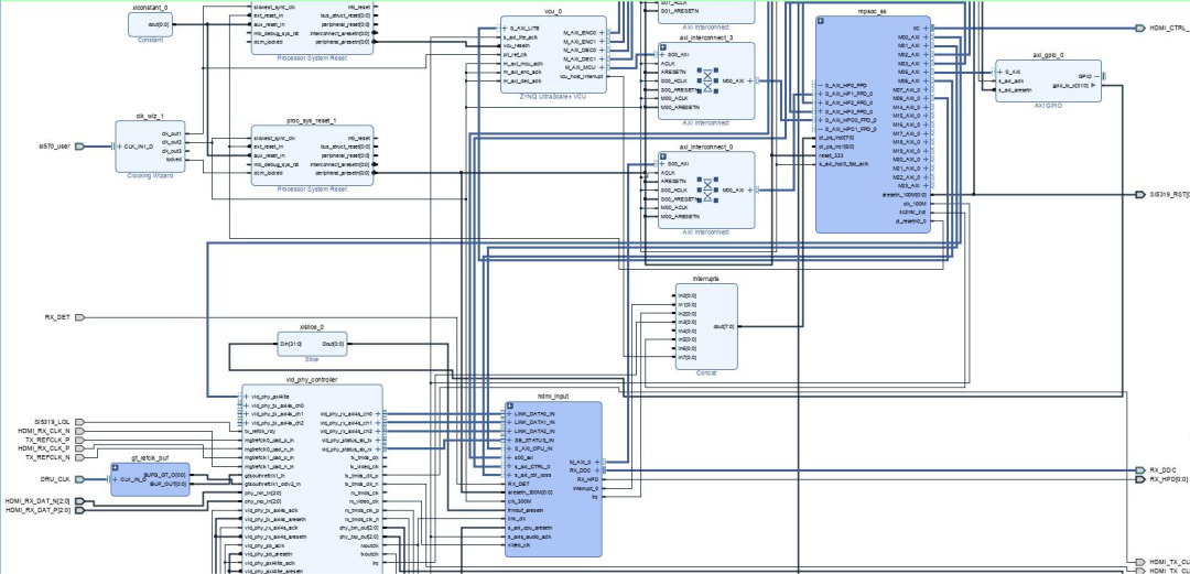

其余部分Block Design连接按照参考设计图所示添加并连接。
手动添加顶层封装文件zcu106_hdmirx_wrapper.v和约束文件vcu_hdmirx.xdc。只需点击“Generate Bitstream”按钮生成比特流。比特流生成完成后,选择“File->Export->Export Hardware”,导出供Vitis和Petalinux使用的XSA文件,注意需勾选“include bitstream”(包含比特流)选项。

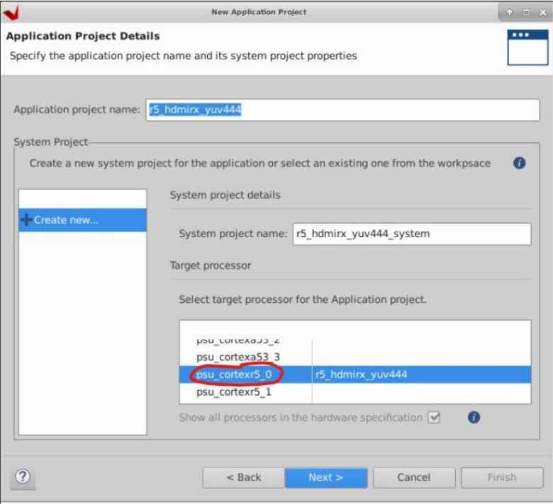

1、先使用之前从Vivado生成的XSA文件创建一个新平台。并添加新的应用项目名称(例如r5_hdmirx_yuv444),然后选择psu_cortexr5_0作为该应用项目的目标处理器

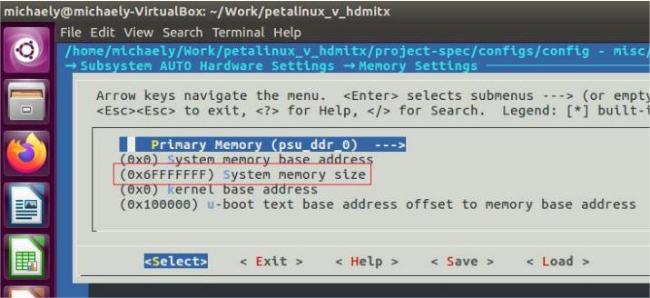

3、进入配置界面后,在“Subsystem AUTO Hardware Settings”(子系统自动硬件设置)中,选择“Memory Settings”(内存设置),将系统内存大小(System Memory Size)设置为0x6FFFFFFF。
