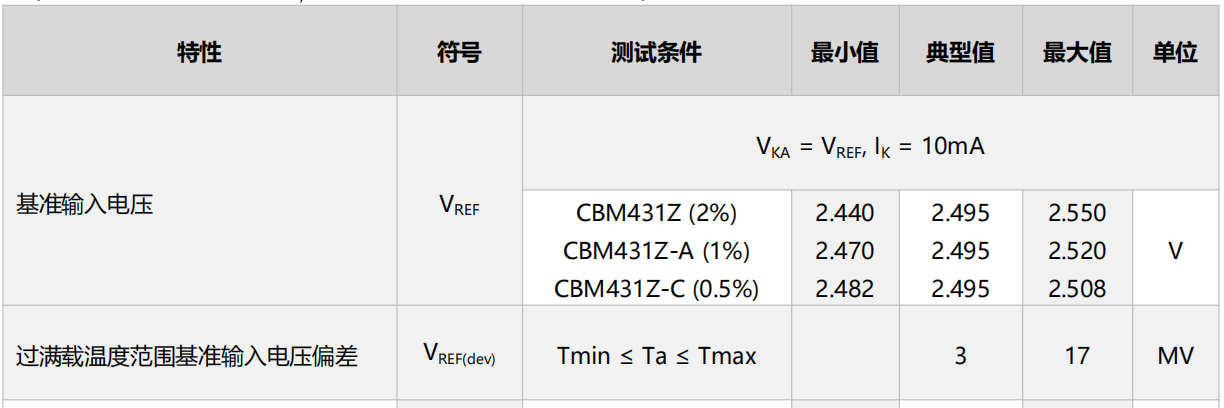

宽范围可编程输出:输出电压可通过外部电阻在基准电压(典型值 2.495V)至 40V 之间灵活设定,覆盖低压供电到中高压需求场景。产品提供三级精度等级选项(CBM431Z-C 0.5%、CBM431Z-A 1%、CBM431Z 2%),基准电压偏差控制在 ±17mV 以内,确保不同精度需求下的供电准确性,无需定制化开发即可适配多类设备。

宽温工作 + 温度补偿:工作温度范围覆盖 - 40℃至 + 125℃,且具备 “过满载额定工作温度范围的工作温度补偿” 功能,全温区基准电压偏差仅 3-17mV,温度系数低至 50ppm/℃。即使在工业高温车间、户外严寒环境等极端条件下,仍能保持稳定性能,解决普通稳压器因温度漂移导致的精度衰减问题。
