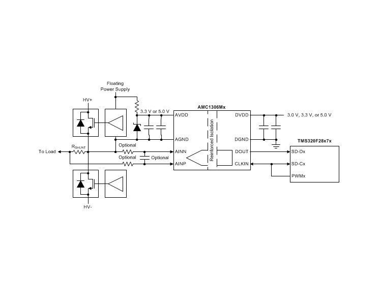

三、应用场景与设计要点
(一)典型应用
  • 电流检测:工业电机驱动、不间断电源(UPS)、新能源汽车的分流电阻电流采样
  • 电压测量:高压系统隔离电压监测,通过电阻分压适配高电压输入;
  • 核心领域:光伏逆变器、变频器工业自动化控制中的高低压域隔离信号转换。
(二)设计关键要点
  • 电源去耦:AVDD 和 DVDD 引脚就近并联 0.1 µF 陶瓷电容 + 10 µF 钽电容,模拟地与数字地单点连接,减少地环路干扰。
  • 布线要求:分流电阻需靠近 AINP/AINN 引脚,输入走线对称布局;隔离区域需预留 ≥8.5 mm 爬电 / 电气间隙,避免导电材料覆盖。
  • 滤波配置:推荐搭配 sinc³ 数字滤波器(OSR=256),TI TMS320F2807x/F2837x 单片机内置专用滤波器模块(SDFM),可直接对接比特流。
