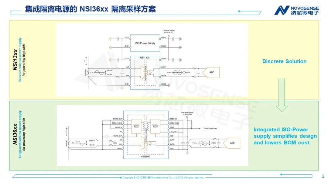

首先是集成隔离电源的 NSI36xx 系列。相较于上一代 NSI13xx 系列,NSI36xx 系列进一步提升了集成度。传统方案通常需要分别为高压侧和低压侧设计供电电路,在浮地采样等场景下,设计复杂度和 PCB 占板面积较高。
NSI36xx 系列仅需在低压侧提供单一电源即可正常工作,可省去高压侧供电电路设计,降低电源设计复杂度,并节省约 30%–50% 的板上面积,在空间受限的服务器电源系统中具备应用优势。
NSI36CxxR 是该系列的差异化产品,集成内部比较器和单端准差分运放,可在百纳秒级时间内检测异常并触发保护机制,提升系统安全性和可靠性。

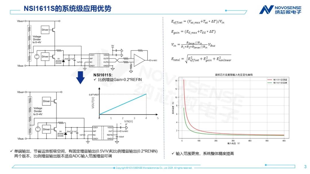

第二款新品是0–4V 宽压输入的隔离电压采样运放 NSI1611。面向服务器电源向更高电压发展的趋势,NSI1611 将输入范围扩大一倍,有助于提升系统抗干扰能力和采样精度。
在相同扰动电压下,更宽的输入范围可降低扰动对采样结果的相对影响。同时,NSI1611 在保持 1GΩ 高阻输入的基础上拓宽输入范围,可进一步提升系统采样精度。
NSI1611 提供单端输出或比例输出版本。其中,比例输出版本可将后级参考电压直接接入芯片 Reference 引脚,由芯片完成差分转单端转换及简单自适应放大,帮助客户充分利用后级 ADC 满量程,提升整体采样精度。

采样精度方面,NSI1611 系列输入偏置电压优化至 ±0.8mV,较前代产品的 ±1.5mV 进一步降低;增益温漂由前代的 45ppm/℃ 优化至 40ppm/℃,提升全温区精度稳定性。其采样带宽达到 330kHz,可适配 SiC、GaN 等高频开关器件控制需求,满足系统高动态响应要求;
隔离安全方面,纳芯微“隔离+”产品提供高于基础隔离要求的安全等级,帮助系统建立高低压安全边界。NSI1611 系列隔离耐压可达 5700Vrms,最大浪涌隔离耐压 VIOSM 可达 10kV,可适配高温、高压等严苛应用环境;
系统成本方面,集成隔离电源的 NSI36xx 系列可省去外置隔离电源模块,降低整体 BOM 成本约 10%–20%;同时可节省 PCB 面积约 30%–50%,有助于实现更小型化的电源设计。NSI1611 的单端输出信号可直接接入 MCU 的 ADC 接口,省去传统差分输出方案所需的后级运放及调理电路,进一步降低 BOM 成本和 PCB 布局复杂度。
