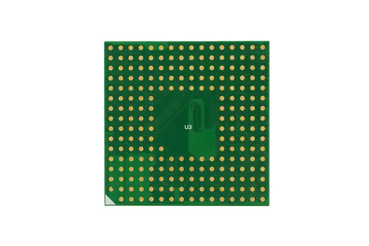

图2 EAI1126B-Core-L反面

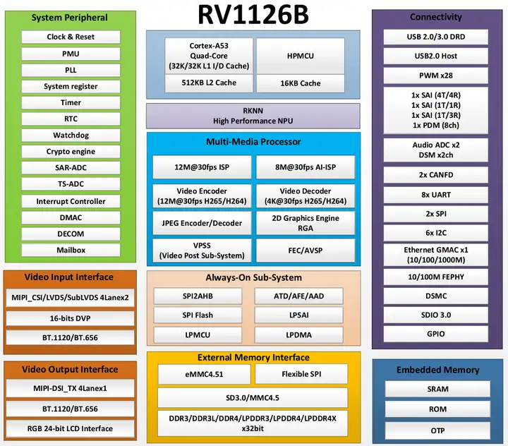

1.2 RV1126B资源框图
图 3 RV1126B功能框图

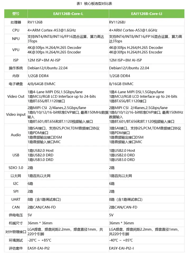

1.3 选型对比

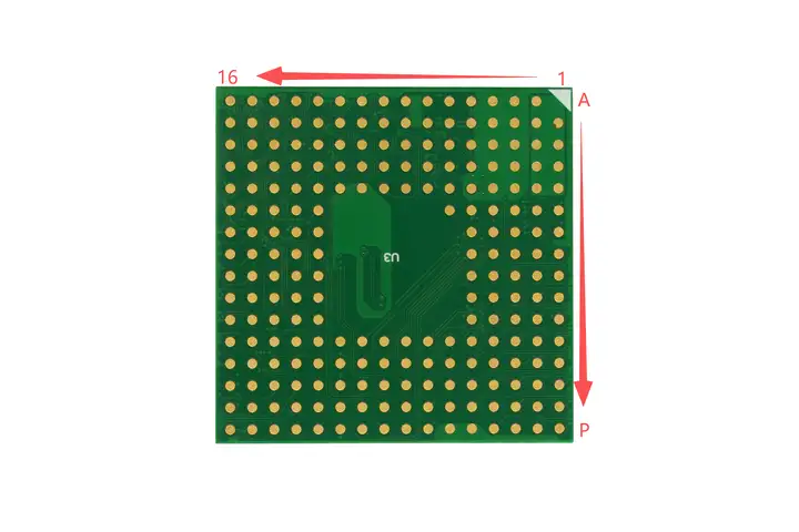

2. 引脚功能
2.1 引脚信息
EAI1126B-Core-L核心板将RV1126B处理器引脚复用功能维持原定义、扩展或转换功能重新定义,用户可参考设计,以配合产品标准驱动的开发。为了保证产品设计具有良好的兼容性和稳定性,用户没有使用到的引脚资源务必悬空处理。接口引脚排列顺序实物图示意如图4所示。EAI1126B-Core-L共有220个引脚,LGA接口形式,焊盘间距2.2mm,焊盘直径1mm。
图4 引脚接口描述

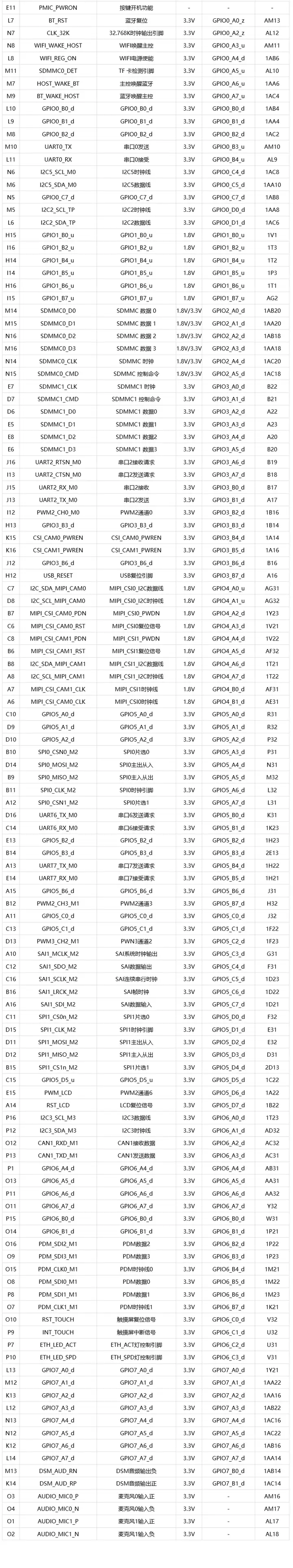

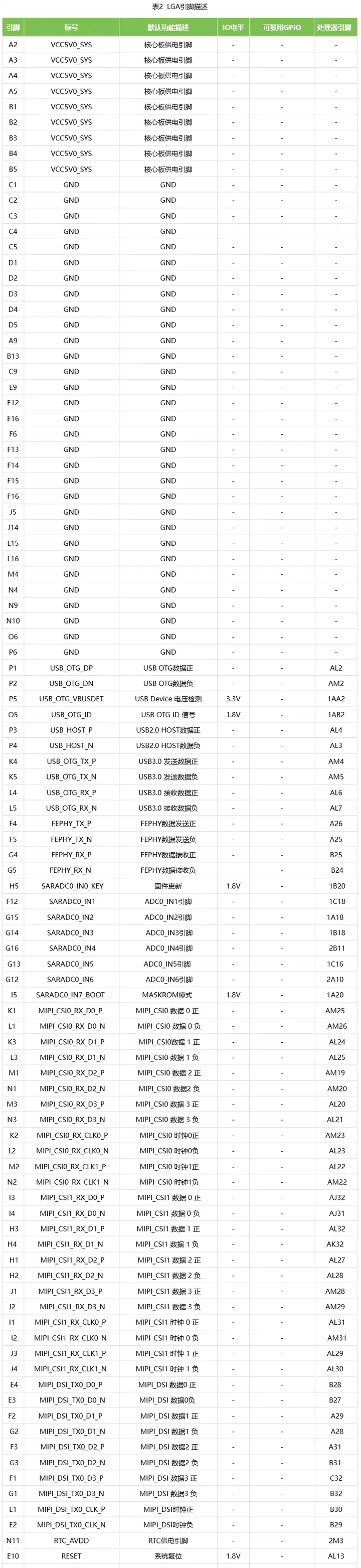

2.2 模块引脚定义
EAI1126B-Core-L接口引脚定义如表2,所示。核心板所有引脚功能均按下表的“默认功能”作了规定,请勿轻易修改,否则可能和出厂驱动冲突。如有疑问,请及时联系灵眸科技的技术支持。
表2 LGA引脚描述
v2-5a7fbddaacceef07a6361fba5c5bab4d_720w.webpv2-60023acb7bf04db881462ef1c7b02008_720w.webp

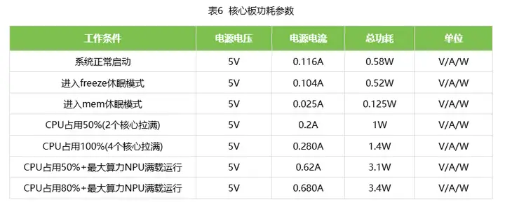

3.1 功耗参数

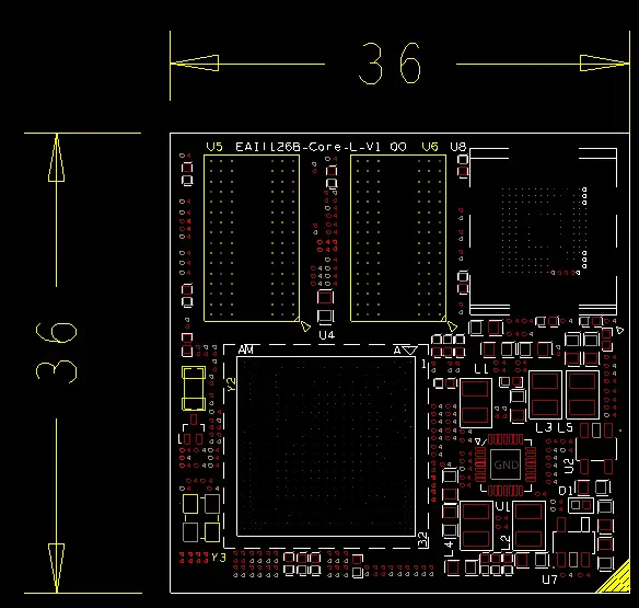

4. 机械尺寸
v2-2541ee7956ba280a06d4f778b0cc932f_720w.webpv2-a9b5610a74f7889d47e0c507b65c1a2d_720w.webp
图5 核心板尺寸图-TOP

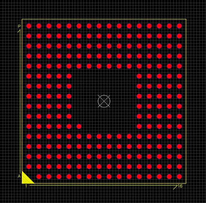

5.2 钢网
核心板推荐的钢网厚度为0.12-0.15mm
EAI1126B-Core-L核心板封装的焊盘均为圆形焊盘,焊盘间距2.2mm,焊盘直径1mm。
钢网设计推荐参照图6。
图6 EAI1126B-Core-L封装图
注:网盘资料内有核心板的AD封装库,无需自己另外设计。

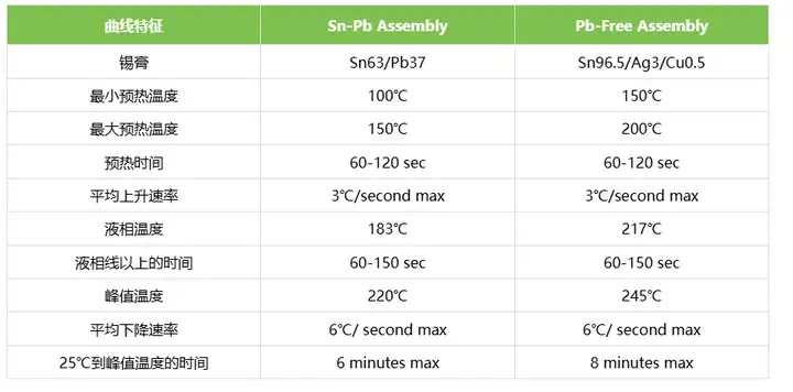

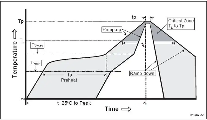

5.3 回流焊接
核心板的底板引脚焊盘生产贴片要满足一定温度条件要求,具体如图8所示。表10中的回流焊接要求中参数仅供参考,不保证可获得最佳焊接效果,实际应用中由于各自的焊料、PCB布局、器件要求等不同,建议使用者采用试验设计方法来获得优化参数。
图8 回流焊接温度曲线
表10 回流焊接温度曲线
