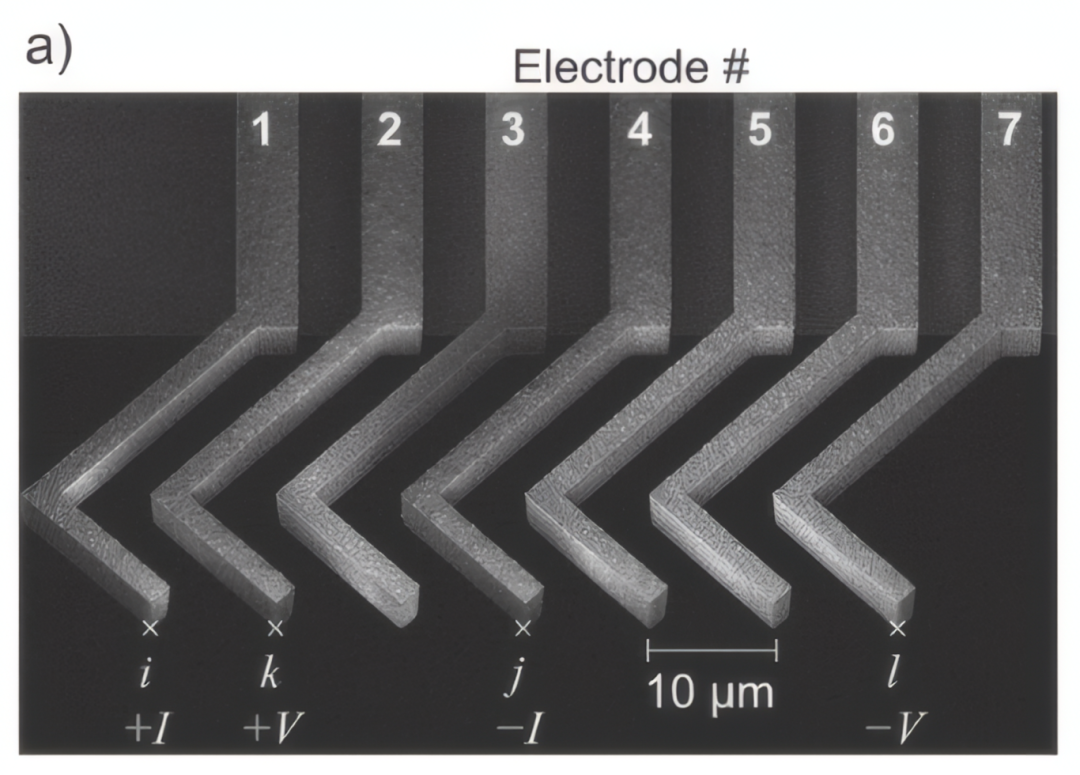

本研究中使用的七电极探针的扫描电子显微镜图像
测量使用四探针设备,配备七电极探针,电极间距为10 μm。采用频率为12.06 Hz的交流电流,在0.5–5 mA范围内调节电流强度,并利用锁相放大器精确记录各谐波下的电压与相位。通过多达158种四探针构型的组合测量,系统性地提取基波电阻(R₁ω)与二次谐波电压(V₂ω),并采用三步拟合流程依次得到电阻率、接触半径及最终的α/κ比值。

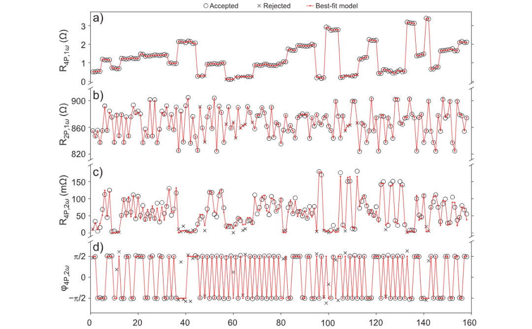

样品4790 在4.08 mA 电流下测得的微四探针数据

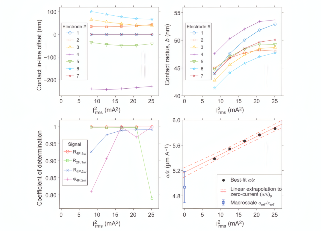

样品4790 的拟合结果汇总,以电流平方为横坐标绘制
样品4790(p型Si:B)为例,在4.08 mA电流下,其基波与二次谐波测量数据与模型拟合优度(R²)均超过0.95,证明了理论模型的准确性。通过将不同电流下的α/κ比值外推至零电流,有效消除了电阻温度系数的影响,获得α/κ比值为5.18 ± 0.03 μm A⁻¹,与宏观参考值4.93 ± 0.25 μm A⁻¹高度吻合。
