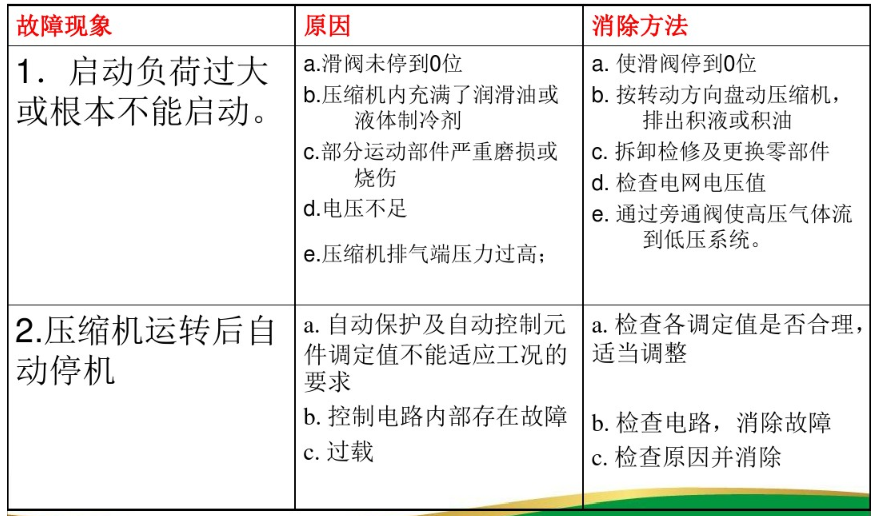

螺杆压缩机常见故障处理方法
本文以图片的形式呈现了螺杆压缩机十九个常见故障处理方法。
2019-08-04 09:16:29

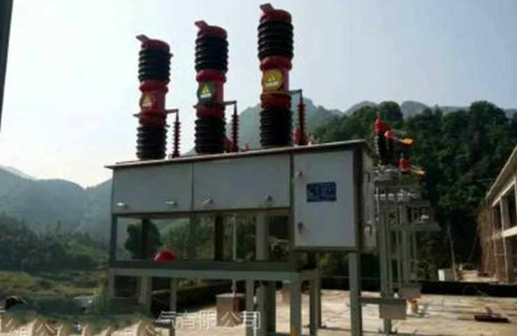

10-35KV高压真空断路器常见故障的分析与处理
2022-04-12 15:59:18

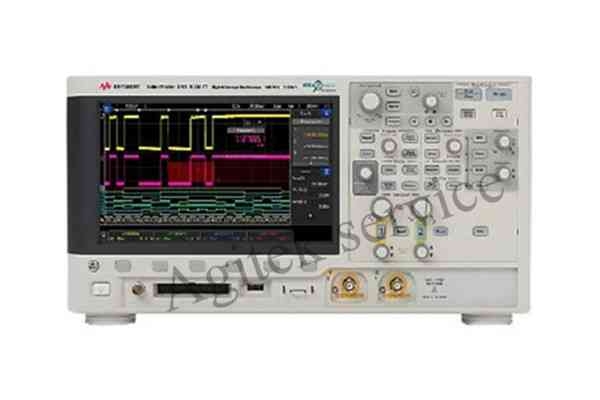

是德示波器常见故障问题及处理方法—示波器维修
是德示波器常见故障问题及处理办法如下: 1.显示黑屏或无显示: 故障原因:可能是电源故障、保险丝损坏、高压输出线或信号线连接问题、电源板或显示器故障处理办法:首先检查电源是否正常工作,然后检查
2024-03-20 15:30:30

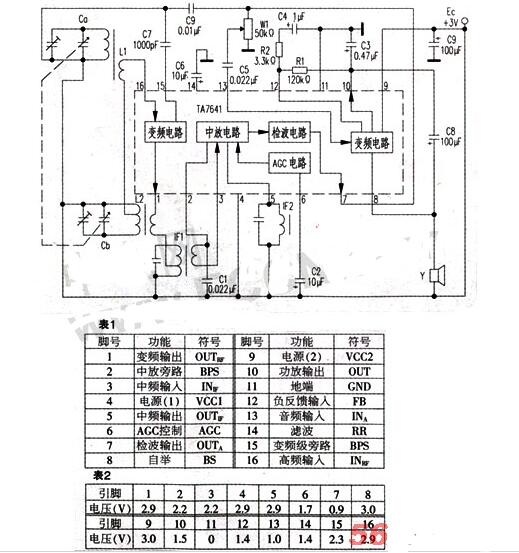

集成电路收音机常见故障处理技巧
、 ULN3839 、 ULN2204 、 CXA1019 等单片集成电路是目前最为常用的型号,这里仅以 TA7641 单片收音机为例(如德生 107-2 型袖珍机等),介绍集成电路收音机一些常见故障处理技巧。
2021-05-01 17:45:00
