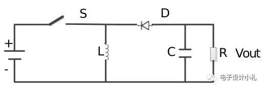

2. 电路拓扑结构

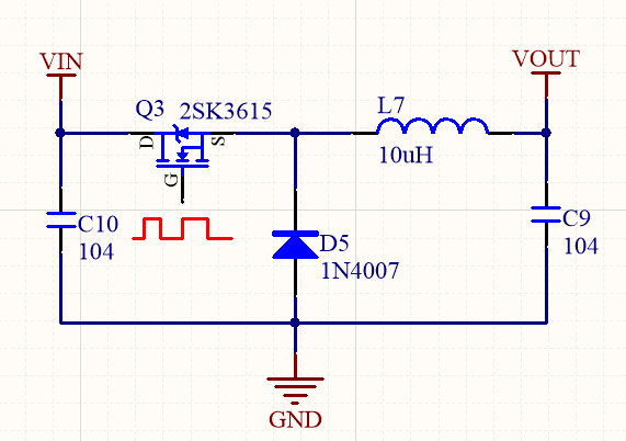

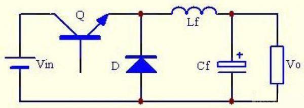

  • Buck电路
    由开关管(MOSFET)、二极管、电感、电容组成,电感位于输出端
    开关导通时,输入向电感和负载供电;开关断开时,电感通过二极管续流。
  • Boost电路
    同样由开关管、二极管、电感、电容组成,但电感位于输入端
    开关导通时,电感储存能量;开关断开时,电感能量与输入电压叠加,通过二极管向负载供电。
3. 输入输出关系
  • Buck电路
    输出电压 ( V{out} = D \cdot V{in} ),其中 ( D ) 为开关占空比(( 0 < D < 1 ))。
    (输出始终低于输入)
  • Boost电路
    输出电压 ( V{out} = \frac{V{in}}{1-D} ),占空比 ( D ) 越大,升压效果越明显。
    (输出始终高于输入)
