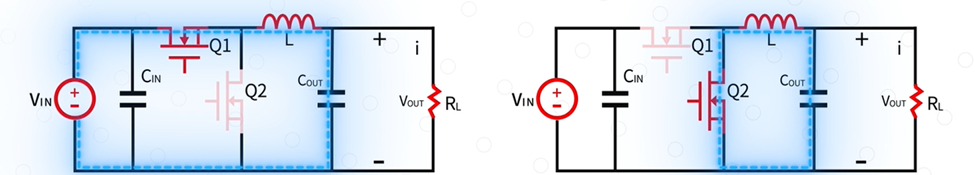

  1. 开关导通阶段(Ton)
    • 开关管闭合,输入电压 ( V_{in} ) 施加到电感(L)和负载(R_load)。
    • 电感电流线性上升,存储能量,同时向负载供电并为输出电容(C)充电。
    • 二极管(或同步整流管)因反向偏置而截止。
  2. 开关关断阶段(Toff)
    • 开关管断开,电感电流通过二极管(或同步MOSFET)续流,形成闭合回路。
    • 电感释放储存的能量,电流线性下降,继续为负载供电。
    • 输出电容在此阶段放电以维持负载电压稳定。

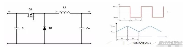

输出电压关系
理想情况下,输出电压 ( V{out} = D \cdot V{in} ),其中 ( D ) 为占空比(( D = T_{on}/T ),( T ) 为开关周期)。实际中需考虑二极管压降或MOSFET导通损耗。
工作模式
  • 连续导通模式(CCM):电感电流始终大于零,适合大负载,纹波较小。
  • 断续导通模式(DCM):电感电流在周期内降为零,适合轻载,效率较高但纹波较大。
