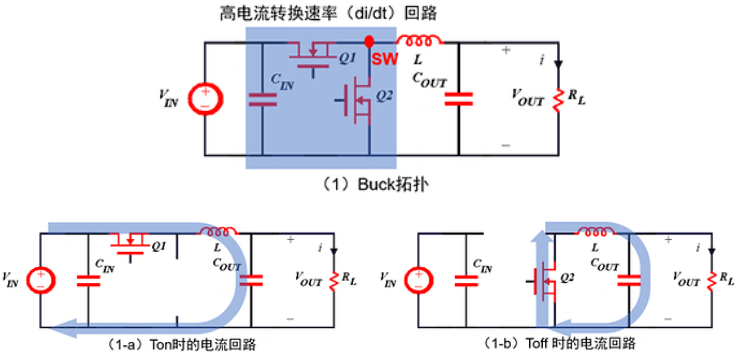

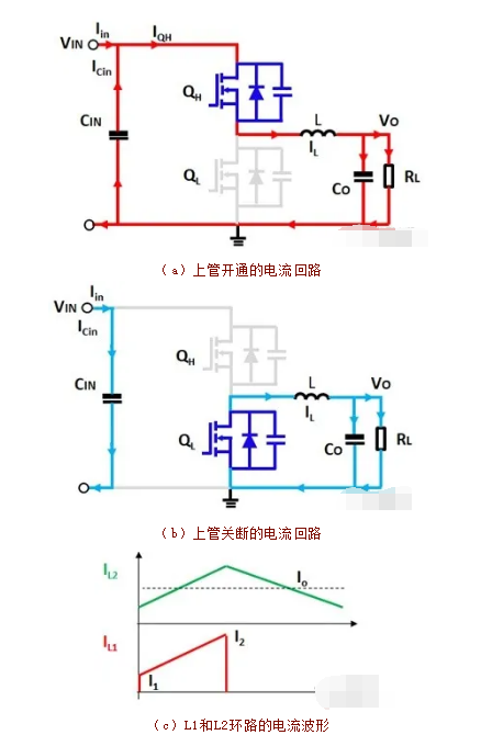

核心原则:最小化高di/dt和dv/dt环路面积
  1. 识别关键高频功率环路:
    • 输入电容(Cin) → 高边开关(通常为MOSFET Q1) → 低边开关(MOSFET Q2或续流二极管D1) → 输入电容(Cin)。 这是最关键的环路,电流变化率(di/dt)极高。
    • 输出环路: 低边开关(Q2或D1) → 输出电感(Lout) → 输出电容(Cout) → 低边开关(Q2或D1)。这个环路电流也是脉动的。
  2. 功率器件与电容紧凑放置:
    • 输入电容(Cin) 尽可能靠近高边开关(Q1)和低边开关(Q2/D1)的电源输入连接引脚放置。
    • 输出电容(Cout) 尽可能靠近电感(Lout)的输出端和低边开关(Q2/D1)的接地端放置。
    • 目标: 使上述关键环路的物理走线(铜箔)尽可能短、宽、直,以减小环路电感。环路电感是产生开关噪声(振铃、过冲)、EMI和功率损耗的主要来源。使用大面积铺铜(Power Plane)或多层板内层电源/地平面是理想选择。
