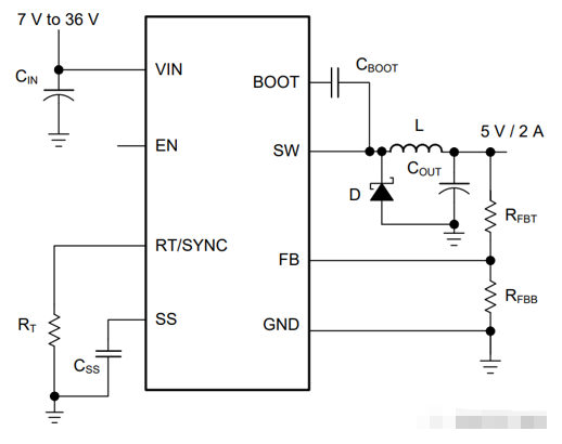

BUCK开关振铃的原因与优化方法
LMR14020是一款40V/2A在工业领域非常popular的buck芯片,下面是他的推荐电路
