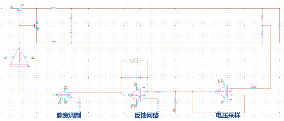

BUCK电路的工作原理
由于实际上BUCK电路工作在闭环状态,因此实际控制开关管导通和关闭的信号是由BUCK电路自身反馈形成的,而非外界给定,故需要对BUCK电路添加反馈。

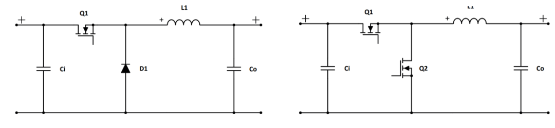

下图分别是(左)异步BUCK与 (右)同步BUCK电路示意图。

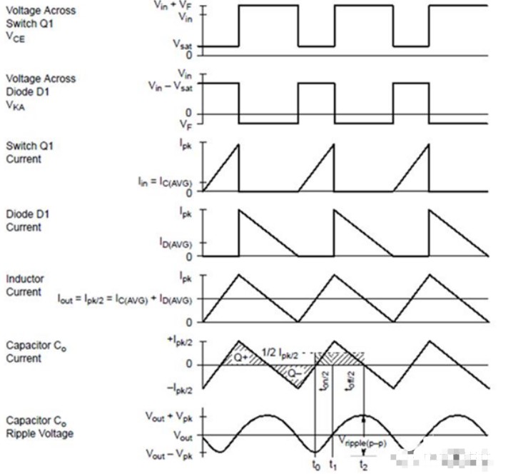

Buck电路的工作波形
Buck电路虽然是我们日常工作中经常用到的电路,因为其构造有多种情况,各个厂家有一些自己定义的命名,导致很多工程师理解上会有差异和错误。如前文所述,Buck电路分为同步Buck控制器和非同步Buck控制器,我们分别看下两种电路的各个环节的波形。
