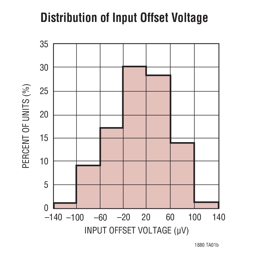

  • 失调电压:150µV (最大值)
  • 输入偏置电流:900pA (最大值)
  • 失调电压漂移:1.2µV/ºC (最大值)

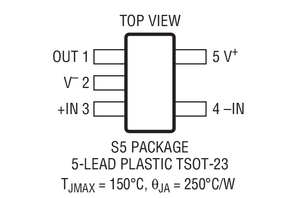

LT1880 采用 5 引脚 SOT-23 封装。
