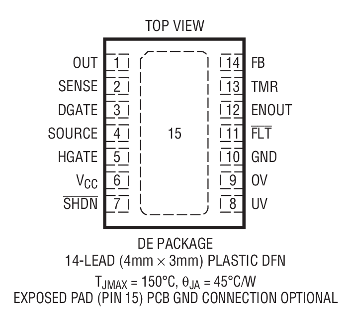

  • 采用 4mm x 3mm 14 引脚 DFN 封装、16 引脚 MSOP 封装和 16 引脚 SO 封装

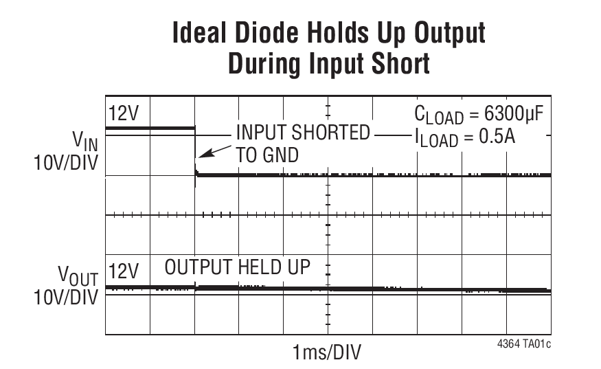

一个集成型理想二极管控制器负责驱动第二个 MOSFET,以替代一个用于实现反向输出保护和输出电压保持的肖特基二极管。LTC4364 可控制 MOSFET 两端的正向电压降,并最大限度地抑制电源故障、欠压或输入短路时的反向电流瞬变。
