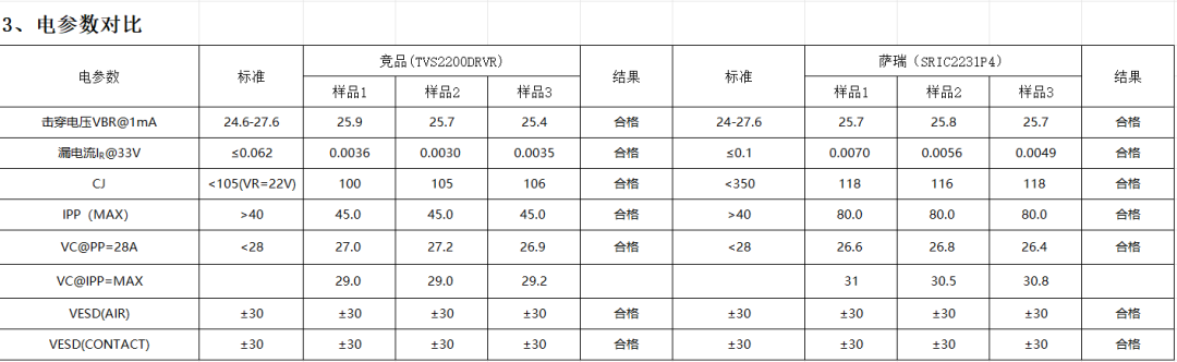

1. 更强大的抗浪涌能力(核心优势)
↑ 点击查看大图 ↑
实测数据:萨瑞SRIC2231P4的峰值脉冲电流 IPP 达到 80A,而竞品为 45A。
客户价值:这意味着在遭遇极端浪涌事件(如雷击、电机启停)时,萨瑞产品能承受几乎翻倍的冲击电流,为后端电路提供更坚固的保护屏障,系统可靠性显著提升。
2. 更优异的钳位性能(关键优势)
实测数据:在28A的测试电流下,萨瑞产品的钳位电压 VC 为 26.4V - 26.8V,优于竞品的 26.9V - 27.2V。
客户价值:更低的钳位电压意味着在泄放浪涌能量时,施加在被保护芯片(如PLC的IO口、USB控制器)上的电压应力更小,大大提高了系统生存率。
3. 更大的芯片与更 robust 的内部工艺
工艺细节:萨瑞采用 1.0mil合金线 * 10根 的键合引线方案,远超常规设计。
客户价值:更大的芯片通常意味着更好的散热性能和更高的能量吸收能力。更多的键合引线大大降低了互联导线的寄生电感和电阻,确保了在大电流通过时的稳定性和可靠性,这是实现80A超高IPP能力的物理基础。
4. 充裕的参数设计余量
实测表现:在所有关键参数(如VBR, IR, VC)上,萨瑞产品的实测值不仅满足标准,且远离规格上限。
客户价值:这代表了极高的一致性和良率,保证了批量生产的质量稳定,让客户用得放心。同时,充足的余量也意味着产品在高温、长时间工作等严苛条件下性能更加稳定。

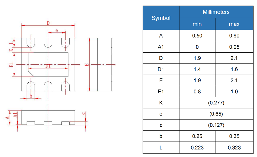

5. 完全兼容,直接替换
封装:采用完全相同的 DFN2020-6L 封装。
客户价值:客户在进行国产化替代时,无需修改任何PCB设计,真正实现了 “Drop-in Replacement” ,替换成本为零,切换风险极低。
DFN2020-6L(外形及尺寸)
小尺寸,大作为
超紧凑设计:2.1mm × 2.1mm × 0.6mm,比传统SMA、SMB封装节省70%以上板级空间
高密度布局:完美适应现代电子产品小型化、轻薄化趋势

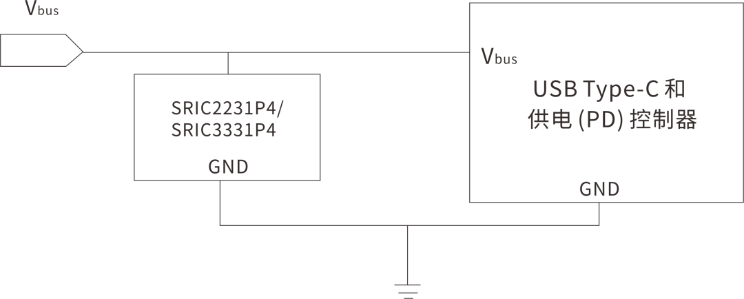

04 典型应用场景
应用领域
适用型号
说明
工业传感器 I/O
SRIC2231P4 / SRIC3331P4
保护模拟/
数字信号线
PLC 模块 I/O
SRIC3331P4
24V电源线保护
USB Type-C Vbus
SRIC2231P4
22V系统保护
医疗设备
两者均可
高可靠性要求
家电与电机驱动
两者均可
抗干扰与浪涌保护
- 若原设计使用TVS2200,建议替换为SRIC2231P4;
- 若原设计使用TVS3300,建议替换为SRIC3331P4;
