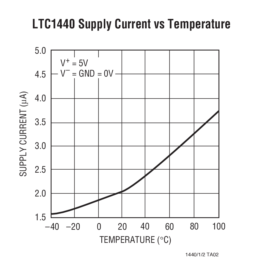

  • 超低静态电流:2.1μA 典型值 (LTC1440)

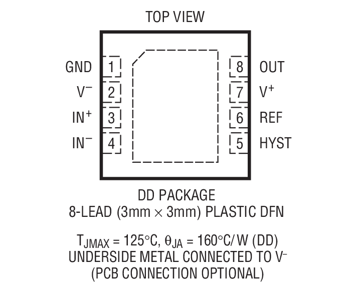

  • 3mm x 3mm x 0.75mm DFN封装 (LTC1440)

LTC®1440 / LTC1441 / LTC1442 是具有内置基准的超低功率单通道和双通道比较器。该比较器在整个温度范围内具有 <3.7μA 的电源电流 (LTC1440)、一个 1.182V ±1% 基准、可编程迟滞 (LTC1440 / LTC1442) 以及可吸收和供应电流的 TTL/CMOS 输出。电压基准输出能够驱动一个高达 0.01μF 的旁路电容器,而不会产生振荡。

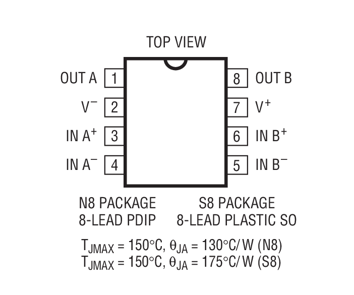

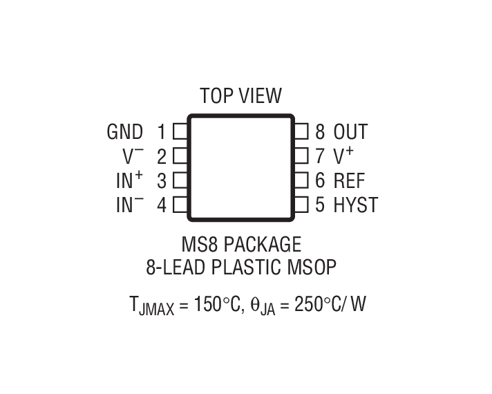

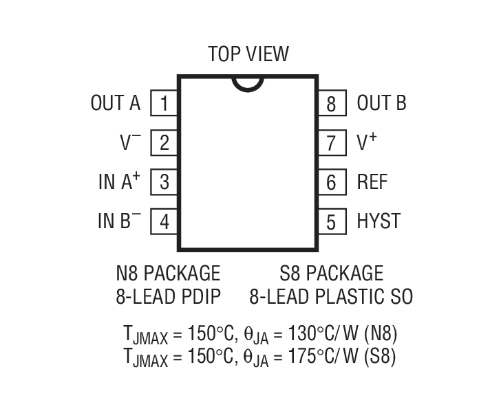

LTC1440 采用 8 引脚 PDIP、SO、MSOP 和 DFN 封装。 LTC1441 / LTC1442 采用 8 引脚 PDIP 和 SO 封装。

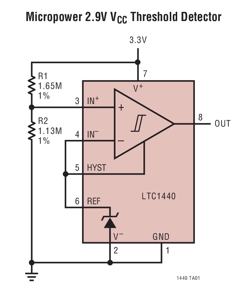

  • 电池供电型系统监视
  • 门限检测器
  • 窗口比较器
  • 振荡器电路
