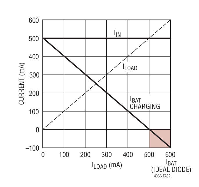

  • 与负载相关的充电操作确保了 USB 输入电流规格符合性

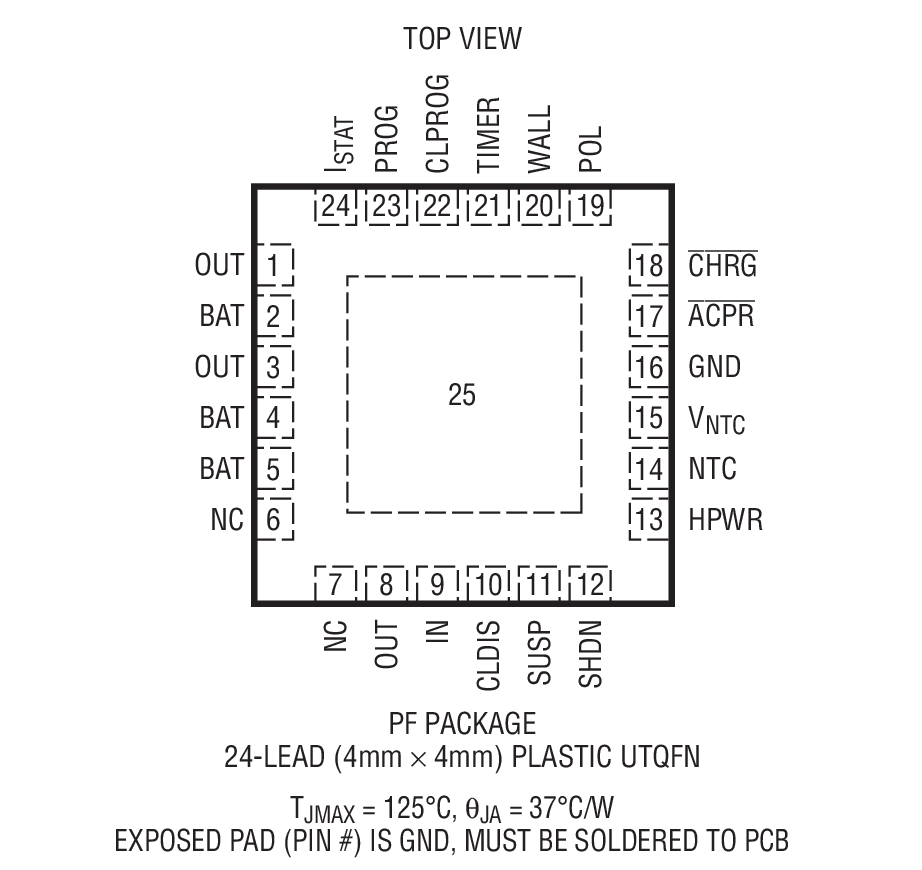

LTC®4066/LTC4066-1 是 USB 电源管理器和锂离子电池充电器,专为在便携式电池供电型应用中工作而设计。这些器件可控制被 USB 外设用于操作和电池充电的总电流。可以把总输入电流限制为 100mA、500mA 或“无限制” (即:高于 2A)。电池充电电流可自动减小,这样负载电流与充电电流之和就不会超过编程输入电流限值。
LTC4066/LTC4066-1 包括一个独立的恒定电流/恒定电压线性充电器,用于给单节锂离子电池充电。施加至电池的浮动电压被保持于一个 0.8% 的严格容差,而且充电电流可采用一个接地的外部电阻器来设置。一个可编程充电终止状态输出 (CHRG) 负责指示满充电状态。BAT 引脚充电和放电电流可通过一个模拟输出 (ISTAT) 视。总充电时间由一个接地的外部电容器来设置。当电池电压降至浮动电压以下 100mV 时,将执行电池的自动再充电操作。另外,该器件还具有一个 NTC 热敏电阻输入,用于在充电过程中监视电池温度。
LTC4066/LTC4066-1 采用 24 引脚扁平 (高度仅为 0.75mm) 4mm x 4mm QFN 封装。LTC4066 还可提供 24 引脚超扁薄型 (高度仅为 0.55mm) 4mm x 4mm UTQFN 封装。
