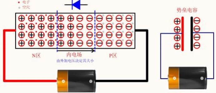

我们知道,P区空穴多,N区电子多,因为扩散,会在中间形成内建电场区。N区那边失去电子带正电荷,P区那边得到电子带负电荷。
当给PN结加上反向电压,内电场区的厚度随着反向电压的大小而改变。如果反向电压增大,那么内电场区厚度也增加,即内部电荷增多。反之,如果反向电压减小,那么内部电荷减少。
如果把PN结等效为右边的势垒电容这幅图的话,就相当于电容的充放电。
PN结两端电压变化,引起积累在中间区域的电荷数量的改变,从而呈现电容效应,这个电容就是势垒电容。势垒电容的大小和外加反向电压有关,所以,不同反向电压下,势垒电容的大小也是不同的。

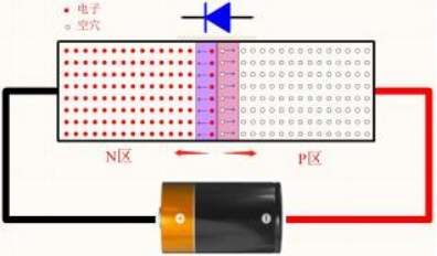

这里再插入讲一下,对于势垒电容和扩散电容,确实不是很容易从直觉上理解,我们可以根据下面所讲的,从直观上这么来理解:

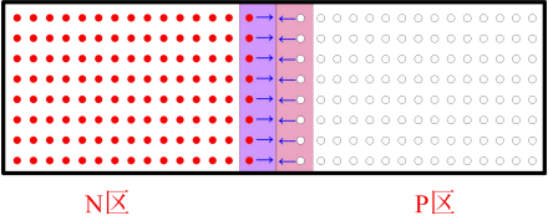

179b7d5e-42af-11f1-ab55-92fbcf53809c.png如果加反向电压的话,源的正极相当于把N区的电子吸过来;源的负极相当于把P区的空穴吸过去。它们各自的运动是背离的。这样,中间就构成了一个空间电荷区。为什么说是电荷区呢?因为当N区的电子被吸走后,它就带正电荷;P区的空穴被吸走后,它就带负电荷。所以,左边的正电荷和右边的负电荷构成了内电场。如果外加的反向电压越高,各自被吸走的电子和空穴也就越多,那么正负电荷也就越多,内电场也就越强。体现在中间的PN结,就是反向电压越高,厚度更宽。建立了一道厚厚的城墙壁垒,构成了势垒电容。下面来看一下什么是二极管的扩散电容。

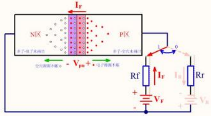

什么是扩散电容:当有外加正向偏压时,在p-n结两侧的少子扩散区内,都有一定的少数载流子的积累,而且它们的密度随电压而变化,形成一个附加的电容效应,称为扩散电容。

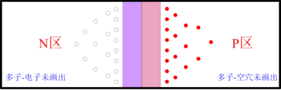

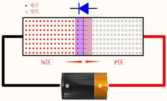

如果加正向电压的话,源的正极吸引对面N区的电子,同时排斥P区的空穴;源的负极吸引对面P区的空穴,同时排斥N区的电子。也就是异性相吸,同性相斥的原理。这样的话,正负极相互促进,一拉一推,电子和空穴就会相互移动并结合,产生了扩散运动。但是需要注意的是,在电子和空穴相互移动的时候,并不全部在PN结这个地方结合。而是越靠近PN结,结合的越多,还有一些漏网之鱼扩散到更远的地方结合,这就是扩散运动了。
扩散的空穴和电子在内部电场区相遇,会有部分空穴和电子复合而消失,也有部分没有消失。没有复合的空穴和电子穿过内部电场区,空穴进入N区,电子进入P区。
进入N区的空穴,并不是立马和N区的多子-电子复合消失,而是在一定的距离内,一部分继续扩散,一部分与N区的电子复合消失。

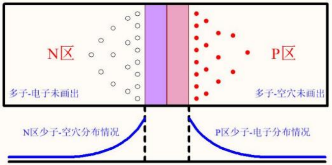

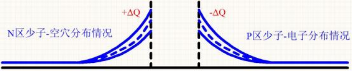

显然,N区中靠近内部电场区处的空穴浓度是最高的,距离N区越远,浓度越低,因为空穴不断复合消失。同理,P区也是一样,浓度随着远离内部电场区而逐渐降低。总体浓度分布如下图所示。

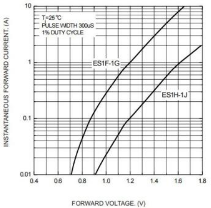

当外部电压稳定不变的时候,最终P区中的电子,N区中的空穴浓度也是稳定的。也就是说,P区中存储了数量一定的电子,N区中存储了数量一定的空穴。如果外部电压不变,存储的电子和空穴数量就不会发生变化,也就是说稳定存储了一定的电荷。这里的二极管外部电压指的是二极管正向电压VF稳定不变,其实它和正向电流IF成正比关系,也就是说,当正向电流IF稳定不变,电子和空穴的浓度也是稳定的。通过下面这幅图也能看出VF和IF 的关系。
182ae246-42af-11f1-ab55-92fbcf53809c.png但是,如果电压发生变化,比如正向电压降低,也就是电流减小,单位时间内涌入N区中的空穴也会减小,这样N区中空穴浓度必然会降低。同理,P区中电子浓度也降低。所以,稳定后,存储的电子和空穴的数量相比之前会更少,也就是说存储的电荷就变少了。18992224-42af-11f1-ab55-92fbcf53809c.png
这就是电容。电压变化,存储的电荷量也发生了变化,跟电容的表现一模一样,这电容就是扩散电容了。

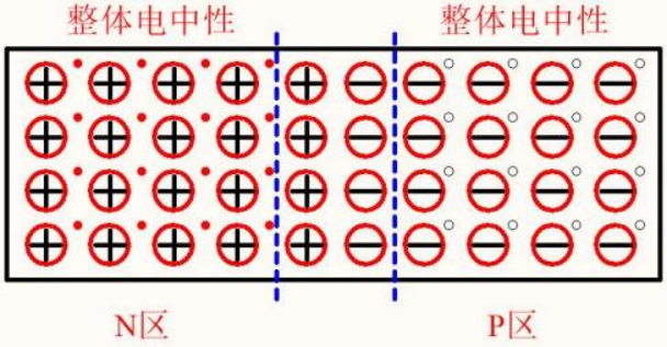

假如没有扩散作用,N区中电子是多子,且电子带负电,但是整个N区是电中性的,因为N区是硅原子和正五价原子构成,它们都是中性的。同理P区中空穴是多子,整体也是电中性的。
按照直觉上来认为的话,如果加上正向电压,就有了正向电流。N区的电子向P区移动,P区的空穴向N区移动,如果电子和空穴都在交界处复合消失,那么N区和P区是电中性的。
但直觉毕竟是直觉,事实是,电子和空穴有的会擦肩而过,电子会在冲进P区,空穴也会冲进N区。尽管P区有很多空穴,电子进入后也不会马上和空穴复合消失,而是会存在一段时间。这时如果我们看P区整体,它不再是电中性了,它有了净电荷。电荷数量就是还没有复合的电子数量,也就是少数载流子的数量。同理,N区也有净电荷,为少数载流子空穴的数量。
所以说,扩散电容是少数载流子的积累效应。
