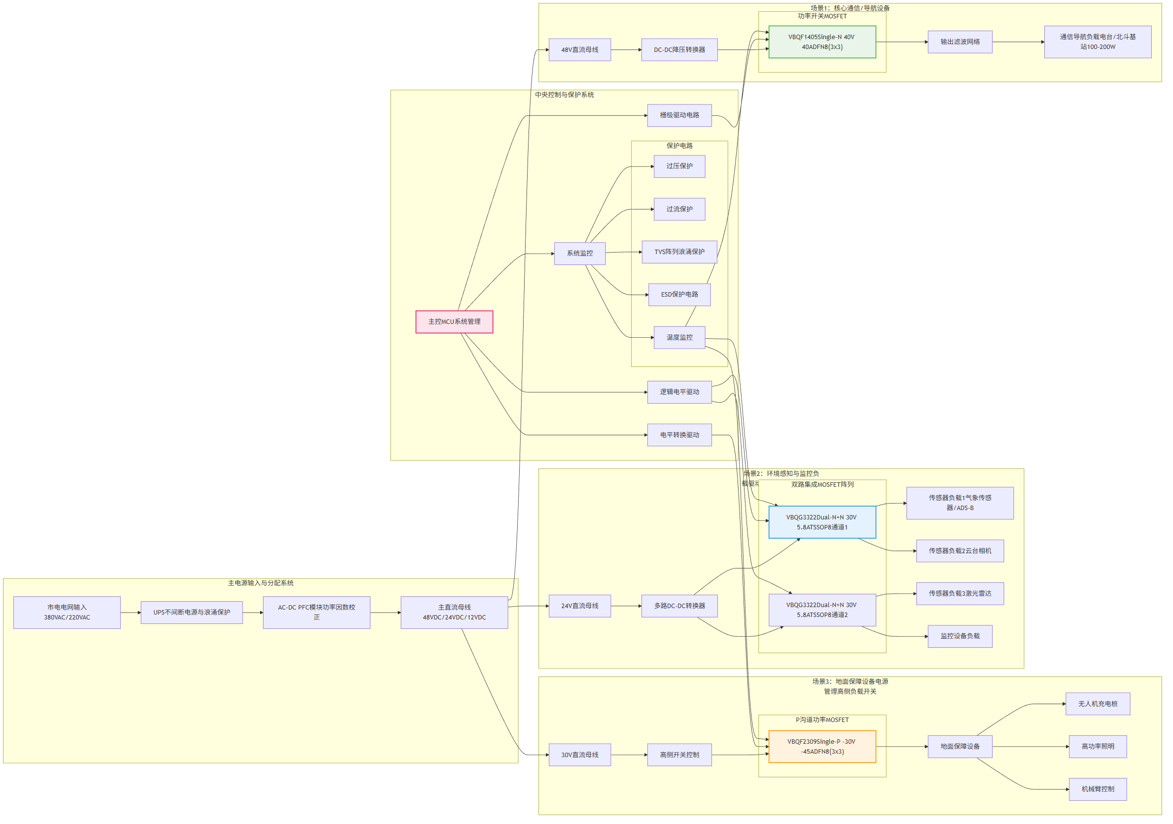

场景1:核心通信/导航设备供电(48V总线,100W-200W)—— 高可靠关键电源
推荐型号:VBQF1405(Single-N,40V,40A,DFN8(3x3))
关键参数优势: 40V耐压完美适配48V系统总线并留有余量,10V驱动下Rds(on)低至4.5mΩ,40A连续电流能力满足高效DC-DC转换或负载开关需求。采用沟槽技术,导通损耗极低。
场景适配价值: DFN8(3x3)封装具有优异的散热性能和极小的寄生参数,适合高功率密度电源模块设计。其超低导通电阻可显著降低电源路径损耗,确保为通信电台、北斗/GPS增强基站等关键设备提供高效、纯净、稳定的电能,提升系统整体MTBF(平均无故障时间)。

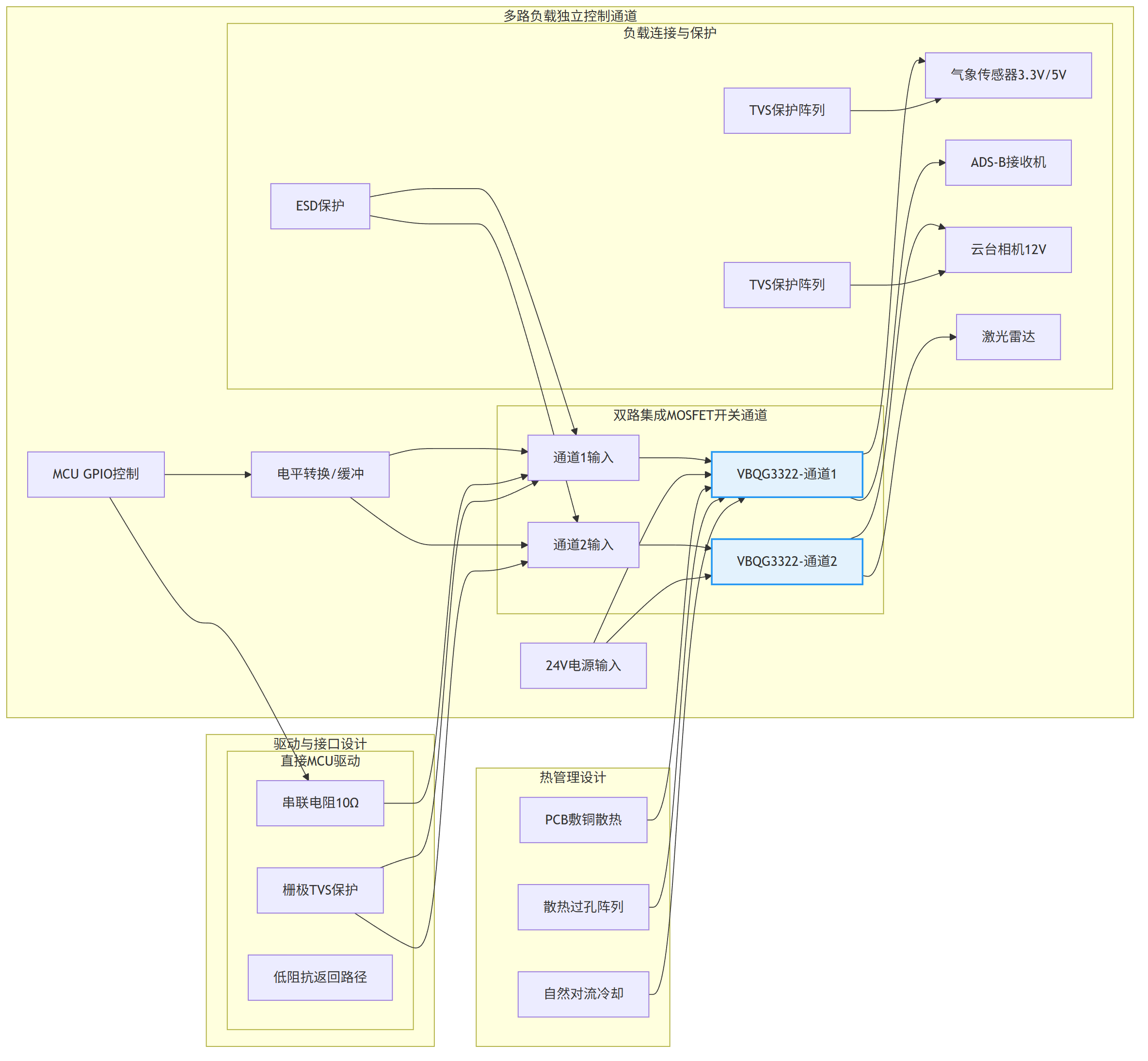

场景2:环境感知与监控负载驱动(12V/24V总线,多路小功率负载)—— 多功能集成控制
推荐型号:VBQG3322(Dual-N+N,30V,5.8A per Ch,DFN6(2x2)-B)
关键参数优势: TSSOP8封装内集成两颗参数一致的30V N-MOSFET,10V驱动下Rds(on)仅22mΩ。双路独立控制,节省PCB空间。1.7V的低栅极阈值电压便于与3.3V逻辑电路直接接口。
场景适配价值: 双路集成设计非常适合驱动多路传感器(如气象传感器、ADS-B接收机)、云台相机、激光雷达等监控感知负载。可实现每路负载的独立智能启停、功耗管理及状态诊断,助力FSS实现全景感知与智能调度,同时简化PCB布局。

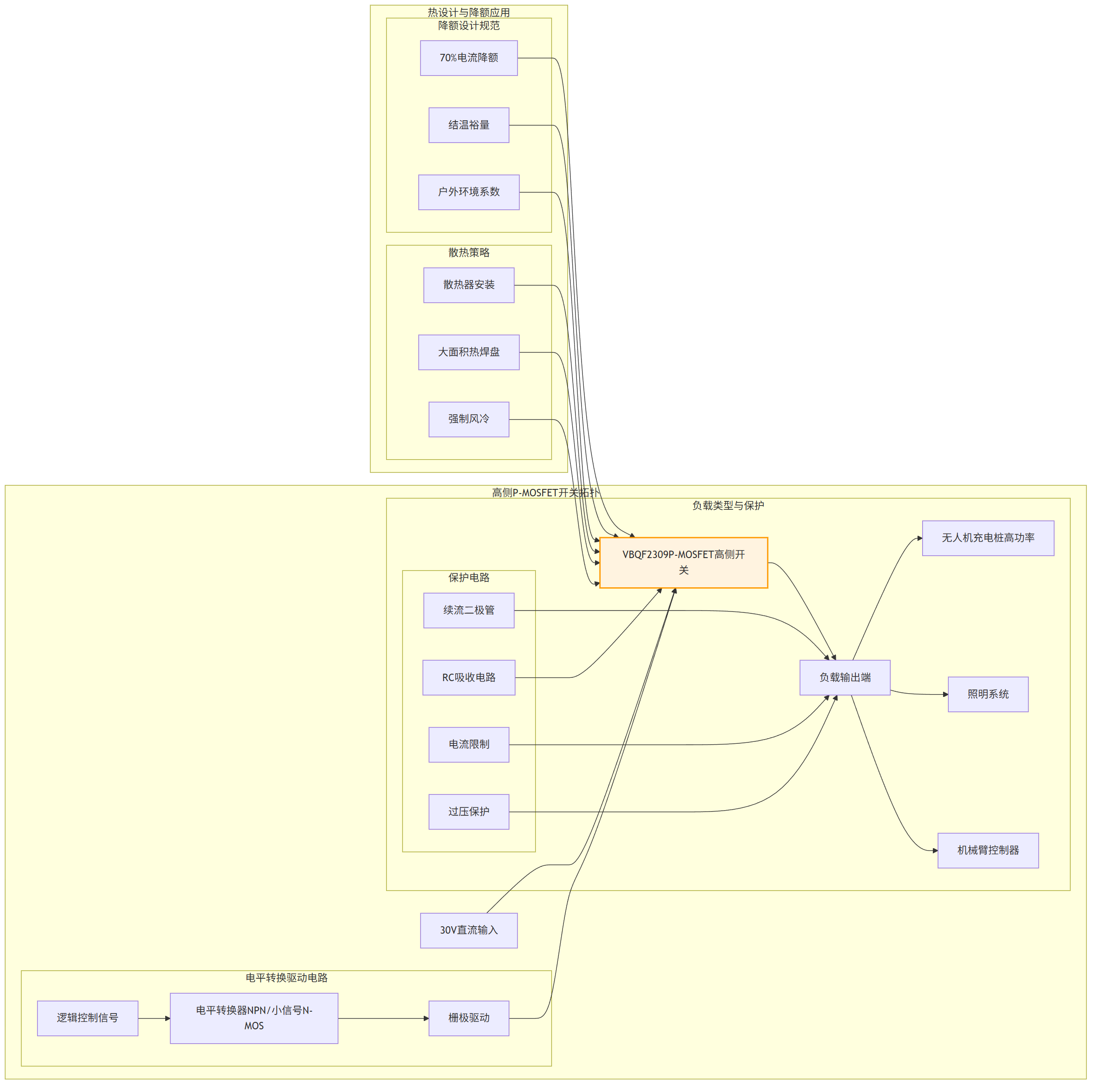

场景3:地面保障设备电源管理(如充电桩、照明、机械臂控制)—— 高效功率分配
推荐型号:VBQF2309(Single-P,-30V,-45A,DFN8(3x3))
关键参数优势: 采用先进的P沟道设计,-30V耐压,10V驱动下Rds(on)低至11mΩ,可承载高达-45A的连续电流。低栅极电荷优化了开关性能。
场景适配价值: 大电流P-MOSFET非常适合用作高侧负载开关,控制无人机快速充电桩、高功率照明系统或小型地面保障设备的电源通断。其低导通损耗减少了热管理难度,高电流能力确保了动力输出的可靠性。高侧开关方式简化了驱动逻辑,便于实现安全隔离与紧急断电功能。
三、系统级设计实施要点
驱动电路设计
- VBQF1405: 建议搭配高性能栅极驱动IC,提供快速开通与关断能力,并注意功率回路布局以减小寄生电感。
- VBQG3322: 可直接由MCU的GPIO驱动,每路栅极建议串联小电阻(如10Ω)以抑制振铃,并就近布置到地TVS管进行ESD保护。
- VBQF2309: 需使用简单的电平转换电路(如NPN三极管或小信号N-MOS)进行驱动,确保栅极电压被充分拉低以实现完全导通。
热管理设计
- 分级散热策略: VBQF1405和VBQF2309需依托大面积PCB敷铜散热,必要时连接散热器或机壳。VBQG3322凭借DFN6小型封装和低功耗特性,依靠PCB敷铜即可满足要求。
- 降额设计标准: 在FSS可能面临的高温户外环境下,关键路径上的持续工作电流建议按器件额定值的60%-70%进行设计,并为结温预留充足裕量。
EMC与可靠性保障
- EMI抑制: 在VBQF1405和VBQF2309的开关路径上,可并联RC吸收电路或高频电容以抑制电压尖峰。感性负载(如继电器、电机)两端必须增加续流二极管
- 保护措施: 所有电源输入输出端应设置过压过流保护电路。MOSFET栅极务必串联电阻并配置TVS管,以抵御雷击、静电等浪涌冲击,适应户外严苛电磁环境。

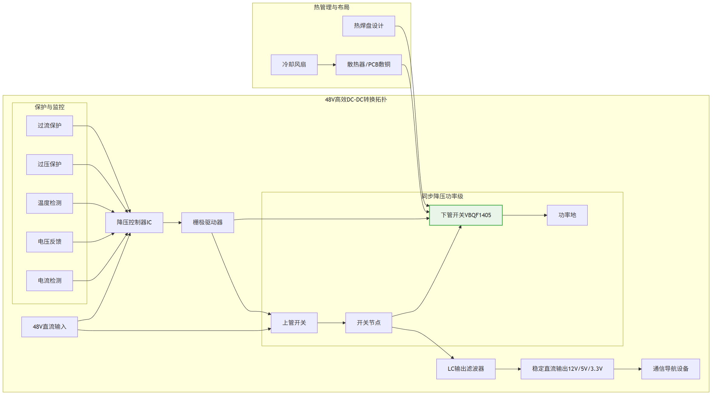

四、方案核心价值与优化建议
wKgZO2nwK7aAdAHtAAKj-zTTDxg155.png图4: 高端低空飞行服务站 FSS 方案与适用功率器件型号分析推荐VBQF2309与VBQG3322与VBQF1405与产品应用拓扑图_04_power
本文提出的高端低空飞行服务站功率MOSFET选型方案,基于功能场景进行深度适配,实现了从核心设备供电到分布式负载管理的全覆盖,其核心价值主要体现在以下三个方面:
1. 极致可靠性与环境适应性: 方案所选器件均具备宽电压范围、低热阻封装和坚实的ESD保护能力,配合系统级的防护与降额设计,确保FSS在户外恶劣环境下能够7x24小时不间断稳定运行,为核心航空服务提供“电力基石”般的保障。
2. 高功率密度与智能化管理: 通过采用DFN等先进封装和双路集成器件,在有限的设备空间内实现了更高的功率处理能力和更丰富的控制通道。这为FSS集成更多智能感知设备、实现精细化能源管理奠定了基础,助力构建高度自动化的“智慧站点”。
3. 全系统效率优化与热控制: 选用具有超低Rds(on)的MOSFET,显著降低了电源分配和负载控制环节的传导损耗。这不仅直接提升了系统能效,减少了运营成本,更有效降低了设备内部温升,简化了散热设计,提升了整体设备的长期可靠性。
