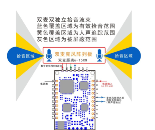

双麦双独立波束定向拾音突破常规单波束限制,在双麦硬件下生成两路独立拾音区域,有效区分为:
  • 蓝色核心区:信号最强、精准拾音;
  • 黄色跟踪区:人声动态追踪、幅度平滑衰减;
  • 灰色屏蔽区:干扰大幅抑制。波束角度与指向可通过固件参数定制,支持双人并行通话与独立语音识别

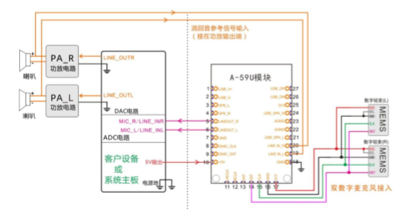

4.1 模式一:双数字麦输入‑双模拟输出(成品板改造首选)
  • 双 PDM 数字麦接入,消回音参考信号取自功放输出端;
  • 处理后由 LINE OUT_L/R 输出单端模拟音频,对接主板 MIC/LINE IN;
  • 优势:不改原有主板结构,快速升级降噪与消回音能力。

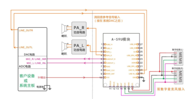

4.2 模式二:功放接模块后(全新设计最优)
  • 下行音频经模块 SPK_L/R 输出至功放,上下行全链路处理
  • 优势:AEC 参考更精准,全双工与抗啸叫性能最佳。

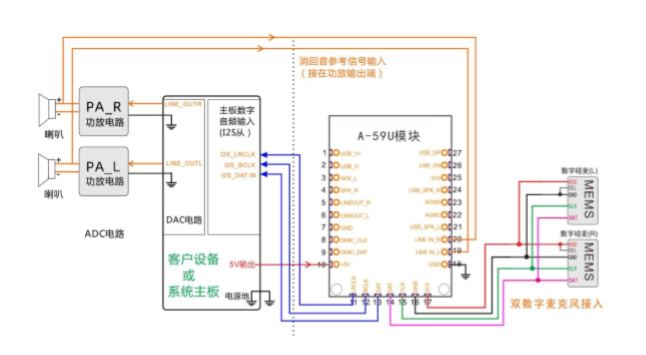

4.3 模式三:双数字麦‑I²S 数字输出(低噪数字系统)
  • 音频以 I²S(16 kHz、16 bit、左对齐)输出,大幅降低模拟干扰
  • 适合高保真录音、语音识别前端与数字对讲设备。

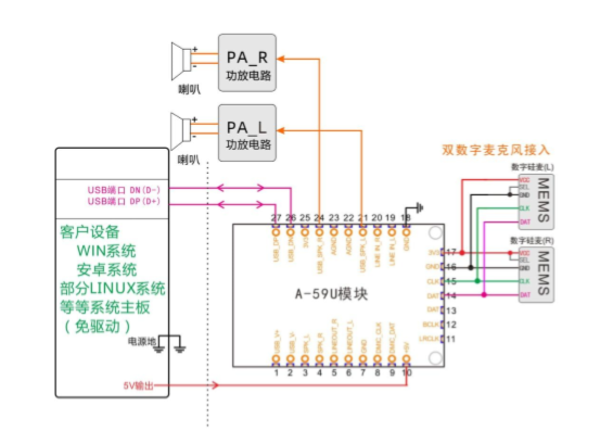

4.4 模式九:USB 系统直连(免驱快速验证)
  • USB 同时供电与传输音频,Windows / 安卓 / Linux 免驱识别;
  • 下行由 USB_SPK_L/R 驱动功放,一站式实现通话 + 拾音,适合会议终端、自助机、车载设备快速原型验证。
