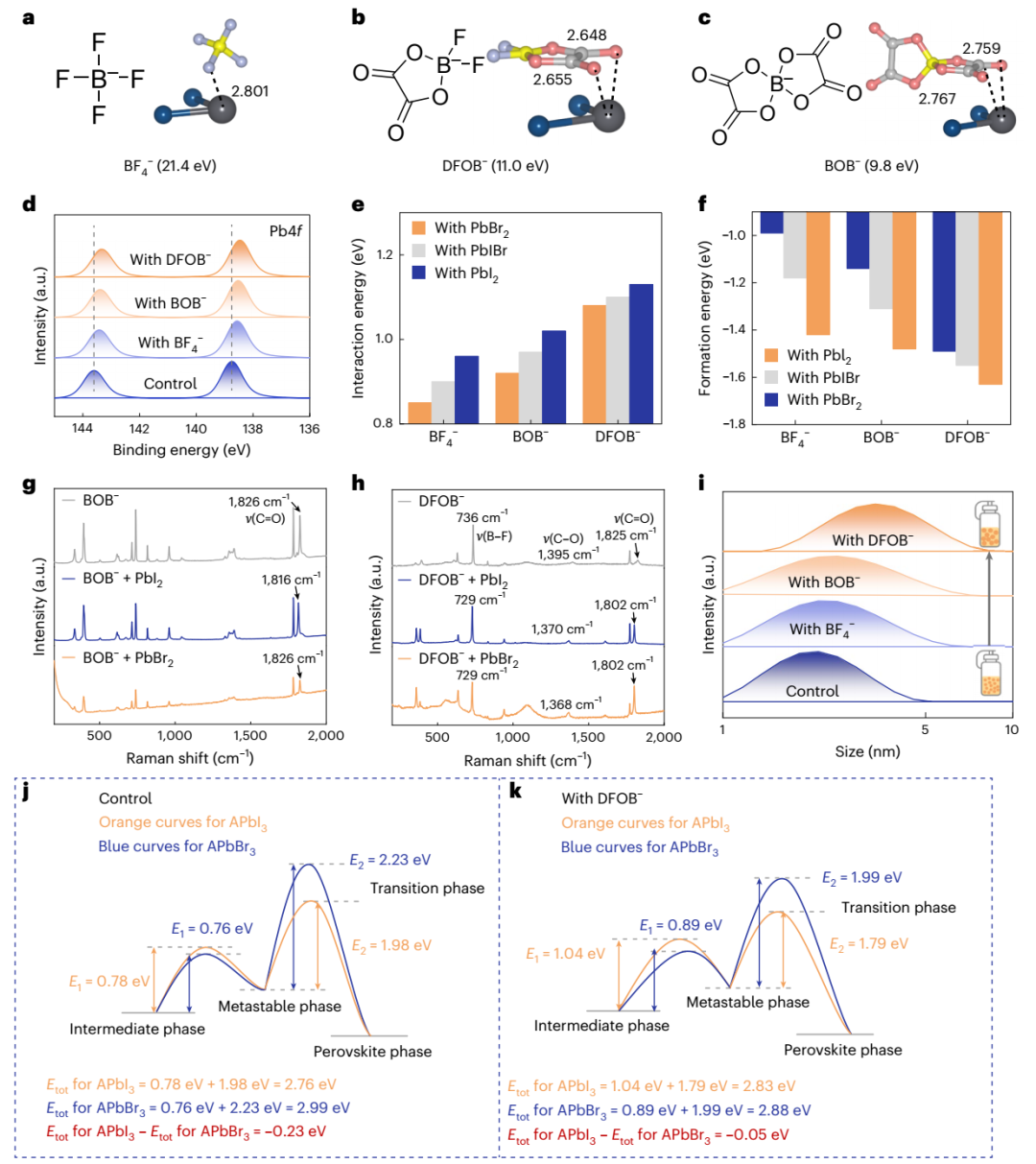

强配位作用与结晶动力学平衡
Millennial Solar
(a–c)添加剂 BF₄⁻ (a)、DFOB⁻ (b) 和 BOB⁻ (c) 的分子构型、化学硬度以及与 PbBr₂ 分子之间的相互作用距离(d)相应钙钛矿薄膜中 Pb 4f 的 XPS 谱图(e)PbXX' 分子(X/X' = I 或 Br)与添加剂之间的相互作用能(f)相应添加剂–PbXX' 加合物的形成能(X/X' = I 或 Br)(g)BOB⁻、BOB⁻ + PbI₂ 以及 BOB⁻ + PbBr₂ 的拉曼光谱
X射线光电子能谱(XPS)和密度泛函理论(DFT)计算表明,DFOB与Pb²⁺的配位距离最短、相互作用最强,其化学硬度(11.0 eV)介于硬碱BF₄⁻(21.4 eV)和软碱BOB(9.8 eV)之间,与Pb²⁺的匹配最优。
关键结果:
DFOB使PbI₂、PbIBr和PbBr₂的相互作用能趋于收敛,显著减小了Br/I结晶动力学的差异。
对照体系中,APbBr₃的总生长势垒比APbI₃高0.23 eV;加入DFOB后,这一差值缩小至0.05 eV,表明Br/I生长速率更加接近
动态光散射显示,DFOB促进了更大尺寸前驱体胶体的形成,证明其稳定了加合物,有利于均匀成核。

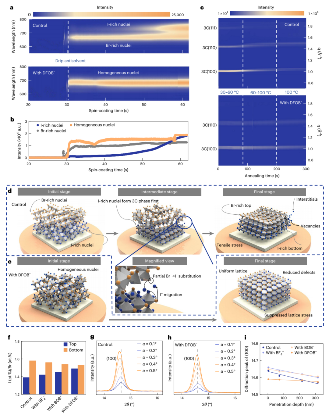

原位观测证实均匀成核与直接生长
Millennial Solar
(a)对照与 DFOB⁻ 修饰薄膜在旋涂过程中的原位 PL 光谱演变(b)对应于 (a) 中富 Br(~665 nm)和富 I(~730 nm)发射的 PL 强度随时间变化曲线(c)对照与 DFOB⁻ 修饰薄膜在退火过程中的原位 GIWAXS 谱图(d)对照薄膜的结晶过程示意图:初始阶段(Br 富集于表面,I 富集体相)、中间阶段(卤化物迁移)、最终阶段(垂直梯度与应力)(e)DFOB⁻ 修饰薄膜的结晶过程示意图:初始阶段(均质成核)、直接生长、最终阶段(均匀成分,低缺陷,低应力)(f)对照与 DFOB⁻ 修饰 WBG 钙钛矿薄膜顶部和底部表面的 EDS 导出 I/Br 原子比(g-h)对照 (g) 和 DFOB⁻ 处理 (h) 钙钛矿薄膜在不同入射角下的 GIWAXS (100) 线切割图(i)由不同入射角 GIWAXS 得出的 (100) 衍射峰随穿透深度的变化
利用原位光致发光(PL)和原位掠入射广角X射线散射(GIWAXS)实时监测旋涂和退火过程:
对照薄膜:反溶剂滴加后立即出现富Br和富I两个PL峰,随后富I峰缓慢追赶,表明富Br先成核、富I后成核。退火过程中,(100)衍射峰随温度升高向高q方向移动,说明Br逐渐掺入富I区域,存在卤化物再分布过程
DFOB修饰薄膜:反溶剂后仅出现单一PL峰,说明成核阶段即形成均质核。退火过程中(100)峰位置稳定不变,无卤化物再分布,直接生长为成分均匀的钙钛矿晶格。

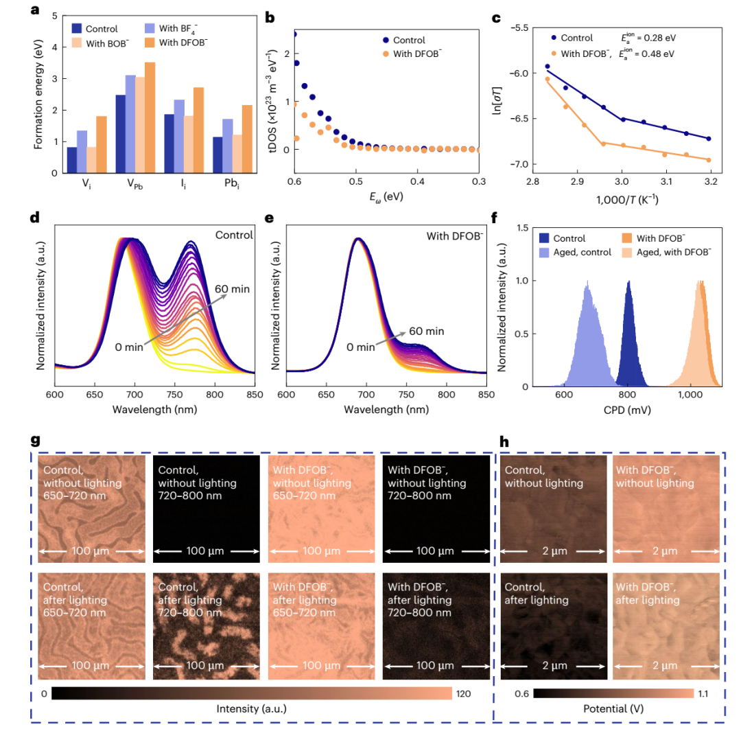

抑制缺陷、离子迁移与相分离
Millennial Solar
(a)不同钙钛矿薄膜中 VI、VPb、Ii和 Pbi的理论形成能(b)陷阱态密度(tDOS)(c)逃逸频率的阿伦尼乌斯图,对照 (d) 和 DFOB⁻ 修饰 (e) 钙钛矿薄膜在 1 个太阳光照下暴露 60 分钟过程中的 PL 光谱(f)通过 KPFM 获得的对照和 DFOB⁻ 修饰薄膜的接触电势差(CPD)直方图(g)对照和 DFOB⁻ 修饰薄膜在光照前后的 PL 强度面分布图(5 μm × 5 μm)(h)对照和 DFOB⁻ 修饰薄膜在光照前后的 CPD 面分布图
缺陷形成能计算显示,DFOB显著提高了碘空位铅空位间隙碘间隙铅的缺陷形成能,陷阱态密度测量也证实DFOB对深能级缺陷(0.50–0.60 eV)的抑制效果最佳。
离子迁移活化能从对照的0.28 eV提升至0.48 eV,表明离子迁移被有效抑制
光照老化实验中,对照薄膜在60分钟内PL峰出现明显分裂(光致相分离),而DFOB修饰薄膜仅发生微小红移。
KPFM显示,DFOB修饰表面在光照2小时后接触电势差变化很小,表明碘损失和相降解被显著抑制

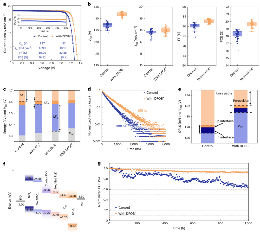

WBG单结电池性能提升
Millennial Solar
(a)冠军 WBG PSC 的 J–V 曲线(b)45个独立 WBG PSC 器件的光伏参数统计(PCE、VOC、FF、JSC)(c)导致 V_OC 低于理论极限的各损失项贡献(d)钙钛矿薄膜的时间分辨 PL 光谱(e)从有无电子和空穴传输层的钙钛矿薄膜 PL 光谱中提取的准费米能级分裂(QFLS)和 VOC 值(f)PSC 的能级示意图。PVK:钙钛矿。(g)对照器件与 DFOB⁻ 处理器件在 ISOS L-1 协议下(25 ± 2°C)连续 MPP 追踪的归一化 PCE 演化曲线
在1.77 eV WBG钙钛矿太阳能电池中,DFOB将PCE从18.52%提升至20.10%,稳定输出效率19.8%。主要增量来自非辐射复合损失的大幅降低(从0.267 eV降至0.220 eV),载流子寿命从388 ns延长至615 ns,准费米能级分裂从1.284 eV提高至1.321 eV。能级分析表明,DFOB将钙钛矿导带底从–3.96 eV移至–4.10 eV,更接近C₆₀的LUMO能级(–4.40 eV),有利于电子提取。在MPP追踪1000小时后,DFOB器件仍保持初始效率的91 %(65 °C下500小时),而对照仅剩64 %。

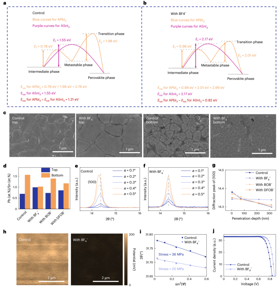

BF₄同步NBG钙钛矿结晶
Millennial Solar
对照NBG钙钛矿 (a) 和含 BF₄⁻ 的 NBG 钙钛矿 (b) 在钙钛矿形成过程中脱附与相变的能垒(c)相应 NBG 钙钛矿薄膜的表面和底部 SEM 图像(d)相应 NBG 钙钛矿薄膜顶部和底部表面的 EDS 导出 Pb/Sn 原子比。对照 (e) 和 BF₄⁻ 处理 (f) 钙钛矿薄膜在不同入射角下的 GIWAXS (100) 线切割图(g)由 GIWAXS 得出的 (100) 衍射峰随穿透深度的变化(h)相应 NBG 钙钛矿薄膜的 KPFM 图(表面电势)。(i)由 GIXRD 测得的相应 NBG 钙钛矿薄膜的 2θ–sin²(ψ) 线性拟合(用于应力分析)(j)冠军 NBG PSC 的 J–V 曲线
将HSAB策略推广至Sn‑Pb NBG钙钛矿。BF₄⁻作为硬碱,与硬酸Sn²⁺配位最强,有效缩小了Sn基和Pb基物种的生长势垒差(从1.21 eV降至0.82 eV)。
实验证实:
SEM显示BF₄⁻处理后薄膜顶部和底部晶粒均显著增大,空隙减少。
EDS和角度依赖GIWAXS表明,BF₄⁻使Pb/Sn垂直分布最均匀,顶部‑底部差异最小。
KPFM显示BF₄⁻处理表面电势降低,与表面Sn富集减少一致。
拉伸应力从36 MPa降至20 MPa
在1.25 eV NBG单结电池中,BF₄⁻将PCE从21.6%提升至23.3%,VOC从0.84 V升至0.88 V,FF从77.9%升至79.9%。
MPP追踪500小时后,BF₄⁻器件保留82%初始效率,对照仅70%。

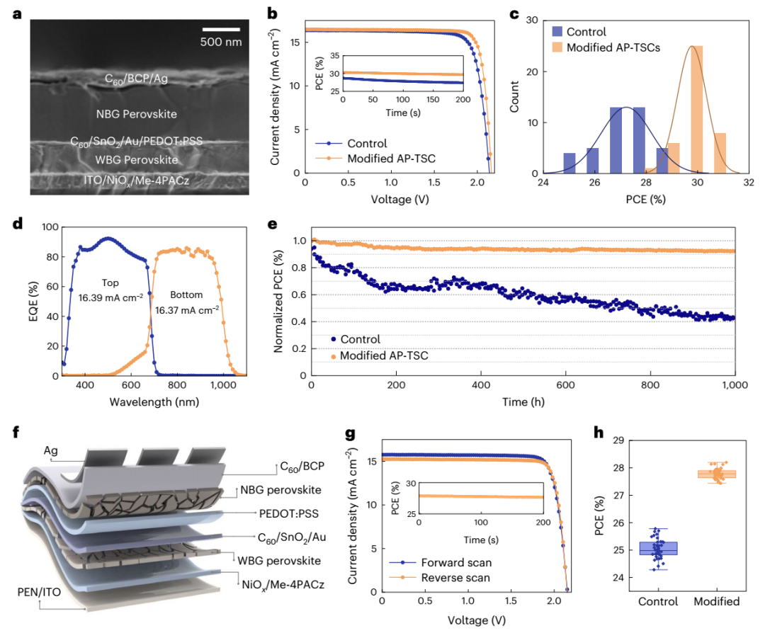

刚性及柔性全钙钛矿叠层电池
Millennial Solar
(a)器件的横截面 SEM 图像。(b)无修饰与有修饰(WBG 加 DFOB,NBG 加 BF₄⁻)的 AP-TSC 正向扫描 J–V 曲线,插图为 SPO 曲线。(c)40 个独立器件的 PCE 统计直方图。(d)底电池和顶电池的 EQE 光谱。(e)对照器件与修饰器件在 ISOS L-1 协议下(25 ± 2°C)的 MPP 追踪。(f)柔性 AP-TSC 的器件结构示意图。(g)冠军柔性 AP-TSC 有无修饰的正向和反向扫描 J–V 曲线,插图为 SPO 曲线。(h)40 个柔性 AP-TSC 器件的 PCE 正态分布箱线图
将优化后的WBG(含DFOB)和NBG(含BF₄⁻)子电池单片集成,制备两端叠层器件。
刚性叠层:
冠军器件PCE达到30.3%认证值30.3%),VOC = 2.16 V,JSC = 16.48 mA·cm⁻²,FF = 85.2 %,迟滞可忽略。
稳态输出效率29.8 %,优于对照的27.3 %。
MPP追踪1000小时后,修饰器件保留92 %初始效率;65 °C下500小时保留82 %。
柔性叠层(ITO/PEN衬底):
冠军器件PCE28.2%(认证28.0%),VOC = 2.15 V,JSC = 15.77 mA·cm⁻²,FF = 83.0%。
40个器件性能一致性良好
经过10,000次弯曲循环后,修饰器件保留95.2%初始效率,对照仅76.2%,显示出优异的机械鲁棒性。
