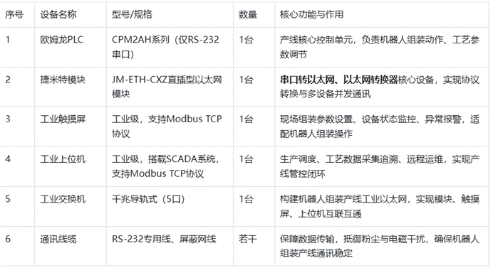

2.3.1硬件配置清单
2.3.2系统部署与调试步骤
硬件安装:在断电状态下,将捷米特JM-ETH-CXZ直插型模块直接插入欧姆龙CPM2AH PLC的扩展槽,无需额外安装空间,适配机器人组装车间设备紧凑布局;使用专用RS-232线缆将模块串口与PLC的串口可靠连接;将模块网口、触摸屏、上位机通过屏蔽网线接入工业交换机,确保接线牢固、接触良好,避免粉尘与振动影响接触。
网络组网:配置所有设备IP地址,确保模块、触摸屏、上位机处于同一IP网段,构建稳定的工业局域网,启用模块的以太网桥接器功能,实现串口数据与以太网数据的双向透传,保障多设备并发通讯稳定,抵御车间电磁干扰与机器人振动影响。
参数配置:系统上电后,通过电脑浏览器访问模块默认IP地址,进入WEB配置界面,根据PLC、触摸屏、上位机的通讯参数,设置模块通讯协议(Modbus RTU/Host Link与Modbus TCP转换)、波特率、数据位、校验位等参数,确保与各设备通讯参数匹配,无需修改PLC原有控制程序,避免影响产线原有控制逻辑。
联调测试:操作触摸屏,验证电池组装参数(焊接压力、运行速度)的读写功能;通过上位机下发调度指令,测试PLC指令接收与数据反馈功能,确保现场操作与远程管控协同;连续运行24小时,监测通讯稳定性,排查干扰与粉尘导致的通讯中断问题,确保系统满足机器人组装电池产线24小时连续作业需求。整个部署与调试周期控制在1小时以内,实现不停产升级。
