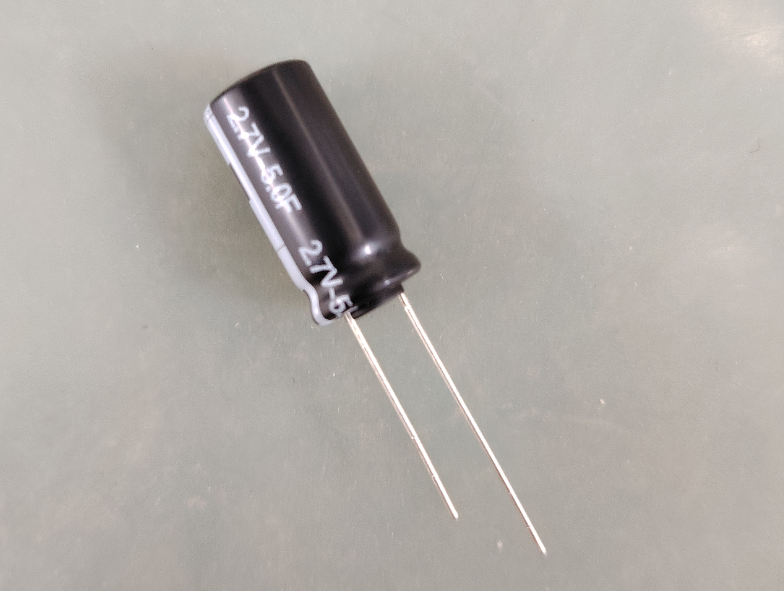

wKgZPGnsLQyAWBkCAAb0QTneqHE596.png法拉电容做电池可以用多久使用
