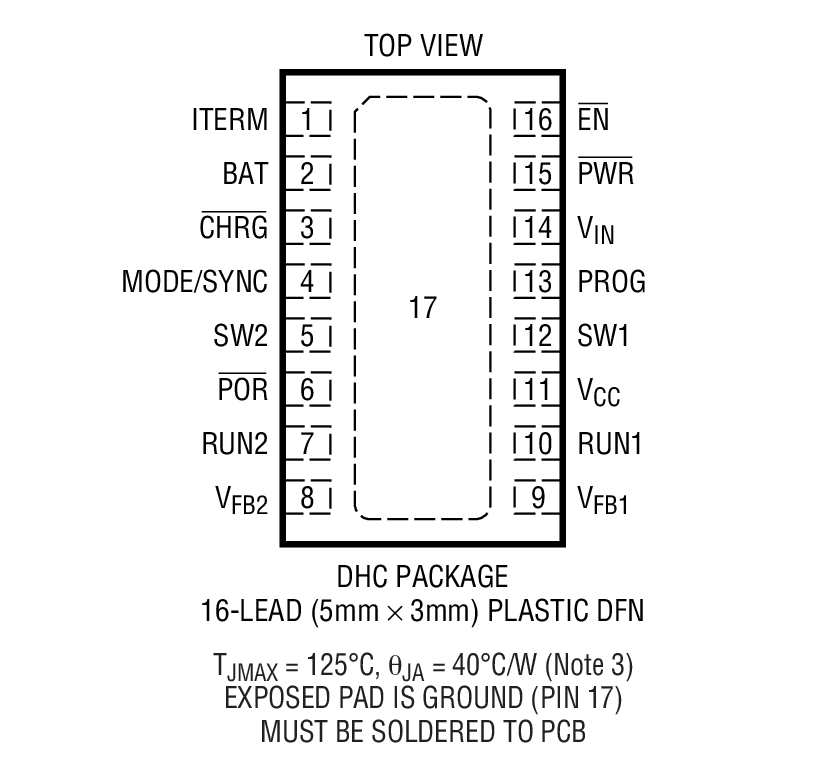

  • 2.9V 涓流充电门限
  • 软启动限制浪涌电流
  • 低静态电流降压型转换器 (40µA)
  • 电流模式操作,恒定频率 (2.25MHz)
  • 扁平 (5mm x 3mm x 0.75mm) DFN 封装

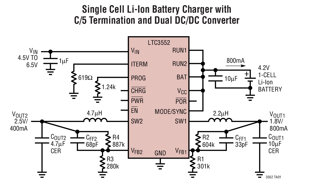

LTC®3552 是一款完整的恒定电流 / 恒定电压线性充电器和双通道 DC/DC 转换器,用于单节锂离子电池充电。其 DFN 封装和低外部组件数目使得 LTC3552 非常适合便携式应用。此外,LTC3552 专为在 USB 电源规范内工作而设计。
由于该器件采用了内部 MOSFET 架构,因此无需外部检测电阻器或外部隔离二极管。充电电压固定在 4.2V,而充电电流利用一个电阻器进行设置。当电池电压达到最终浮动电压之后,倘若充电电流降至设定的充电终止门限以下,则充电周期终止。当输入电源 (交流适配器或 USB 电源) 被拿掉时,LTC3552 进入一种低电流状态,并把电池漏电流减小至低于 2µA。热调整功能可在无过热危险的情况下实现充电速率的最大化。

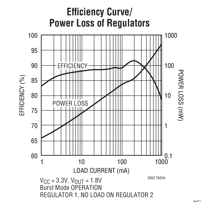

同步降压型开关稳压器产生从 5V 到低至 0.6V 的可调输出电压。开关频率设定为 2.25MHz,因而允许使用小的表面贴装型电感器和电容器。
