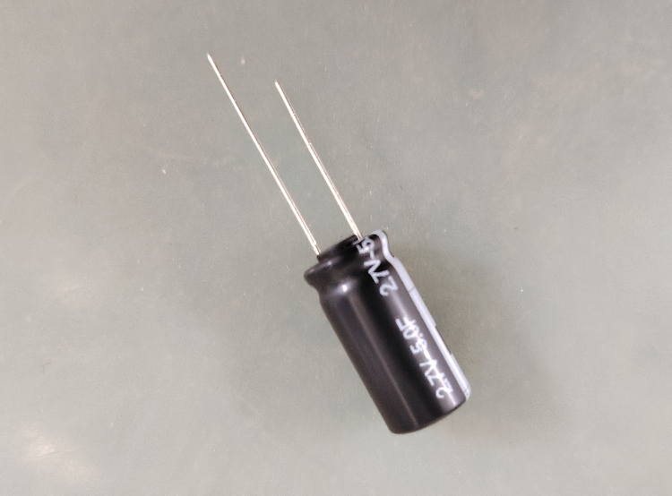

wKgZO2oJhnGAJ9VvAAY0dnXnqkM294.png超级电容电池主要用什么材料
