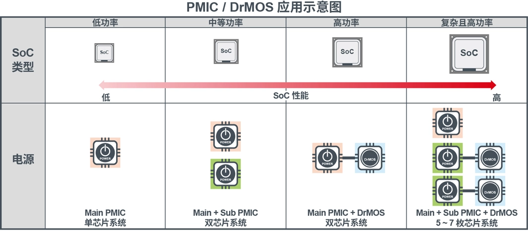

该解决方案可根据SoC的应用场景和性能要求,灵活组合Main Configurable PMIC*4、Sub PMIC和DrMOS,从而能够支持从低端到高端的各类SoC,并可根据其处理性能和功能实现具备扩展性的电源配置,有助于减少机型扩展时的工时,并提升电源效率。另外,构成该解决方案的产品均符合车规级可靠性标准AEC-Q100,可确保高可靠性。
Main PMIC具备车载SoC应用所需的输出电压范围和灵活的电源时序控制功能,能够灵活应对不同SoC制造商、乃至同一SoC的不同代次和不同等级对电源的差异化要求。同时,还内置了电压、电流和温度监控及保护功能,确保车载应用所需的高可靠性和安全性。
Main PMIC“BD96803Qxx-C”和“BD96811Fxx-C”是适用于低端SoC的、预期以单体形式使用的产品。另一方面,Main PMIC“BD96805Qxx-C”和Sub PMIC“BD96806Qxx-C”通过与DrMOS“BD96340MFF-C”进行组合,能够应对SoC中更低电压和更大电流的需求,具备出色的扩展性。

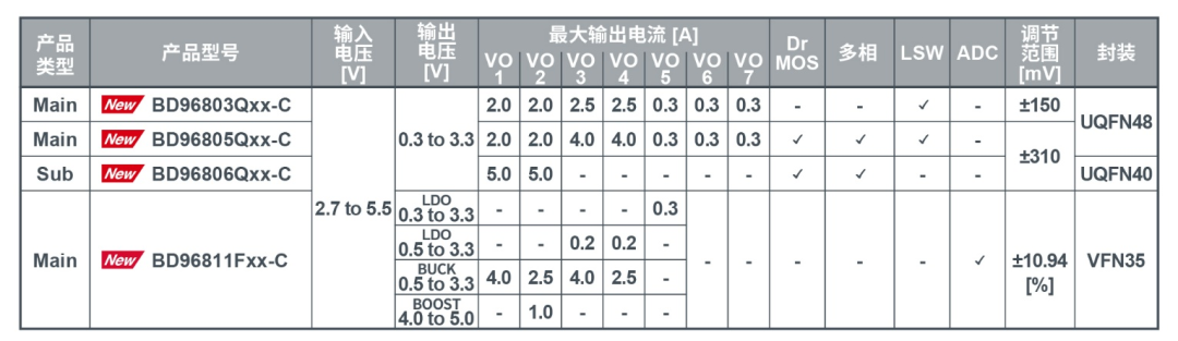

PMIC产品阵容
BD96803Qxx-CBD96805Qxx-C
BD96806Qxx-CBD96811Fxx-C
查看更多
应用示例
高功率SoC:ADAS、DMS、座舱集成系统等
中等功率SoC:全景环视系统、泊车辅助系统等
低功率SoC:感测摄像头、车身控制、各种传感器控制等
