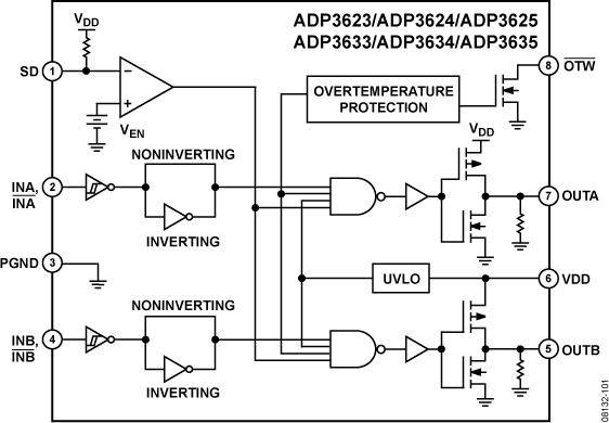

ADP362x/ADP363x是高电流、双通道、高速驱动器系列,能够驱动两个独立的N沟道功率MOSFET。该系列采用工业标准尺寸,但增加了高速开关特性,并且系统可靠性更高。
该系列内置温度传感器,提供两级过温保护:一是过温警告,一是在结温极高时会发生过温关断。
数字电源控制器采用低压电源供电,该驱动器则采用电压较高的电源供电。ADP362x/ADP363x系列增加了欠压闭锁(UVLO)和迟滞功能,配合低压数字控制器使用时,可安全地启动和关断电压较高的电源。

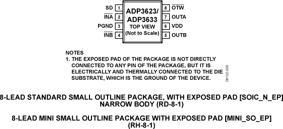

该系列器件提供散热增强型SOIC_N_EP和MINI_SO_EP两种封装,使得高频和电流开关速度可达到最大,而所需的印刷电路板(PCB)面积则很小。
