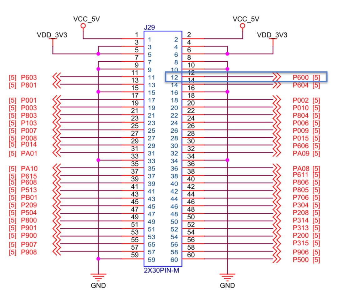

野火启明6M5开发板例程使用的PWM输出引脚为额外引出的IO引脚:P600,如下图所示。
野火启明6M5开发板例程使用的PWM输出引脚为额外引出的IO引脚:P600(GTIOC6B)。
野火启明4M2开发板例程使用的PWM输出引脚为额外引出的IO引脚:P405(GTIOC1A)。
野火启明2L1开发板例程使用的PWM输出引脚为额外引出的IO引脚:P115(GTIOC4A)。

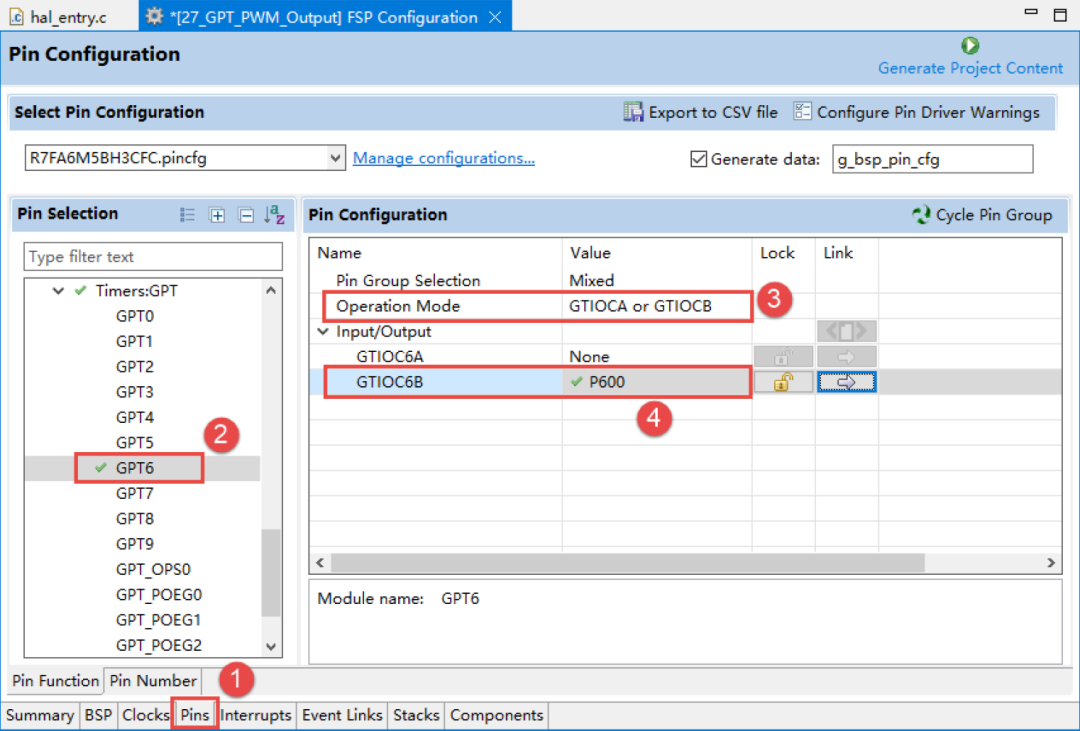

因为PWM输出需要使用IO引脚进行输出,因此需要先在“Pins”配置页中为GPT配置引脚,我们将GPT6的GTIOC6B信号输出连接到P600引脚,如下图所示。

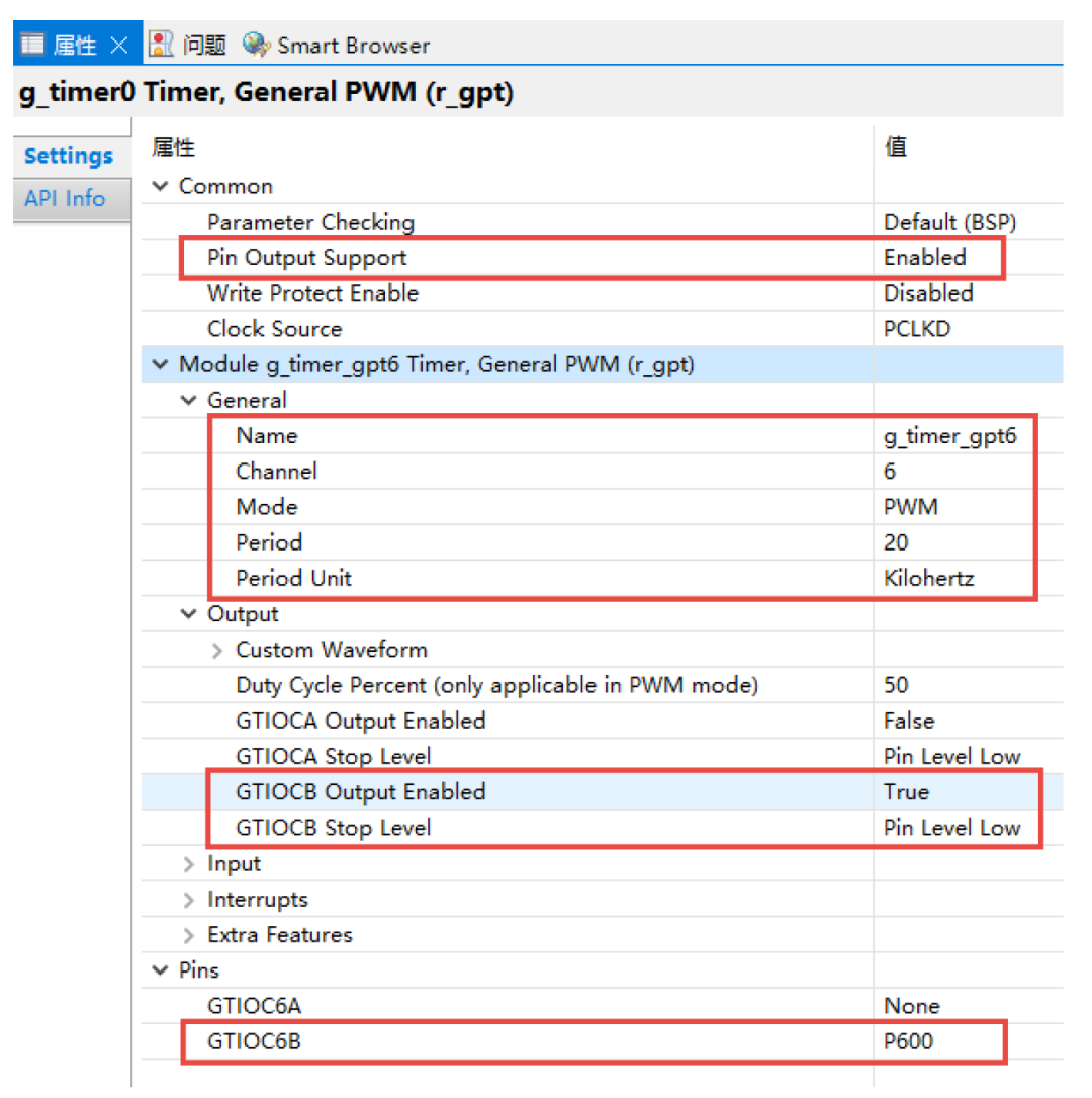

然后在“Stacks”配置页中加入GPT模块,并对其作如下图所示的配置。
上图中框起来的部分是需要我们去修改的区域,其他的配置属性按照默认即可。图中需要更改的配置如下:
Pin Output Support:这一项配置允许输出PWM信号到引脚,我们改为使能引脚输出。
Name和Channel:这两项分别设置GPT模块名字为“g_timer_gpt6”和选择第6个GPT定时器(第6个通道)。
Mode:配置GPT的工作模式为PWM输出模式。
Period和Period Unit:我们将PWM频率设为20KHz,因此“Period”设置为20,单位“Period Unit”设置为Kilohertz,即千赫兹(KHz)。
GTIOCB Output Enabled:使能GTIOCB输出。
GTIOCB Stop Level:设置定时器停止时GTIOCB输出的电平为低电平。
GTIOC6B:选择连接到P600引脚,这个软件会自动设置的,我们只要确认了就好。

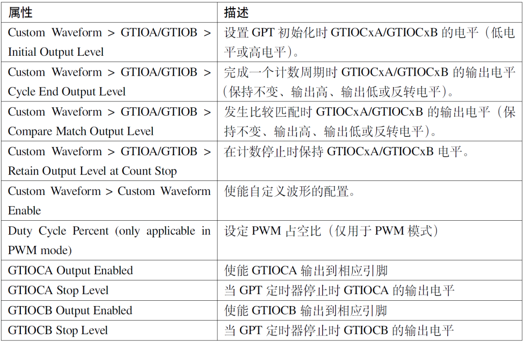

GPT的“Output”部分的属性描述如下表所示。
表6:GPT属性描述:“Output“部分

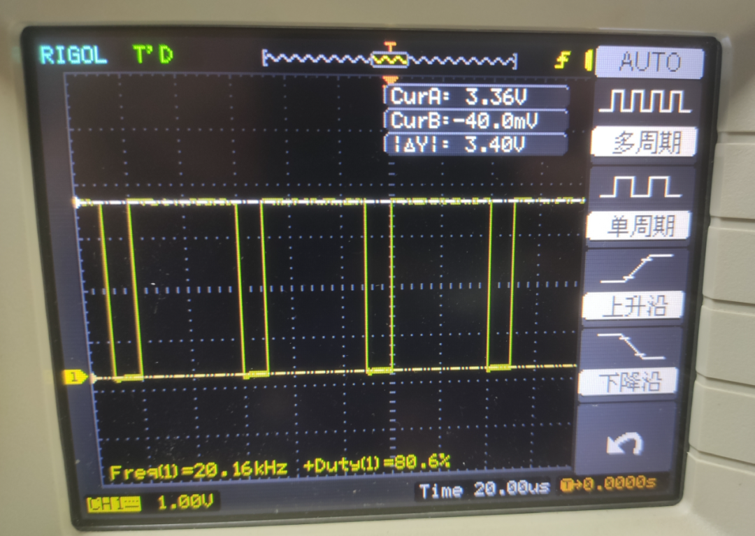

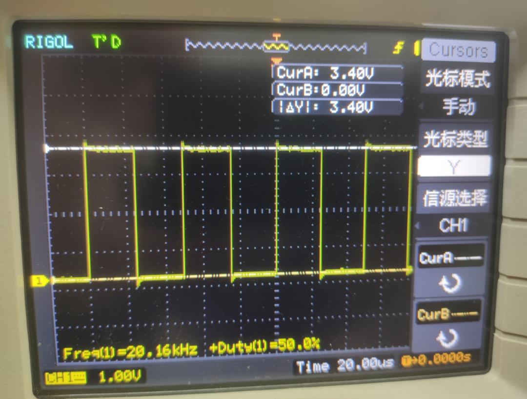

以野火启明6M5开发板为例,编译并下载程序后,复位开发板使程序重新运行,然后使用示波器测量P600引脚输出的PWM波形。实现现象如下。
频率20KHz,占空比为50%的PWM波形:
频率20KHz,占空比为80%的PWM波形:
