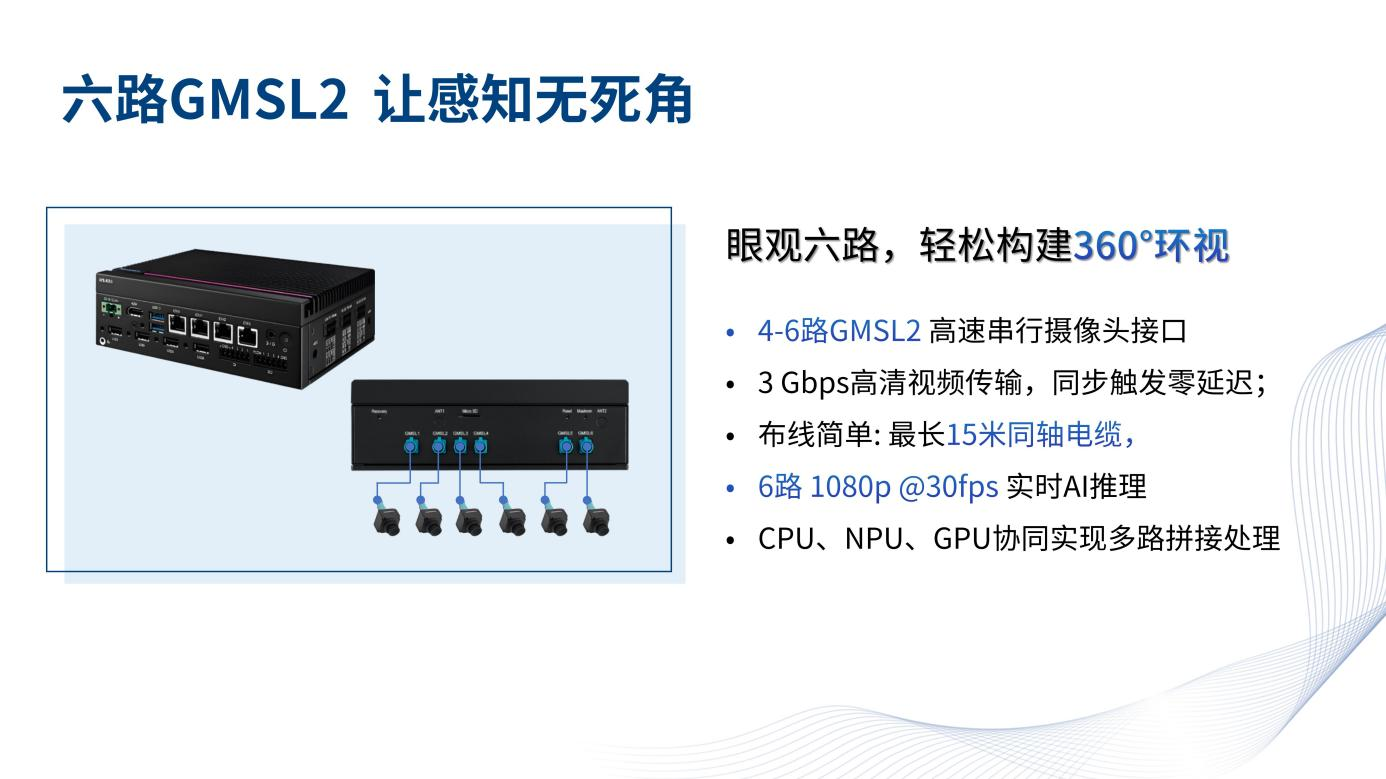

GMSL被广泛应用于汽车电子领域。相较于传统的网络摄像头或 USB摄像头,GMSL具备毫秒级超低延迟、高带宽传输、强抗电磁干扰能力及布线简单等显著优势。
AFE-R761集成4~6路高速GMSL串行接口,支持多路摄像头同步接入。依托RK3588强大的多通道视频并行处理能力,结合GMSL视频流零拷贝技术,实现车载及机器人场景下的低延迟360°环视拼接显示。通过VPU、GPU及NPU的协同优化,保障高帧率稳定输出。
目前研华已完成与主流视觉生态的深度适配,支持索尼ISX031传感器及MAX9295/96717加串器方案。通过专业硬件设计与联合调试,确保高清视频流的长期稳定输出,为多场景视觉AI分析提供实时、可靠的数据底座。
图1. AFE-R761 6路GMSL摄像头布局

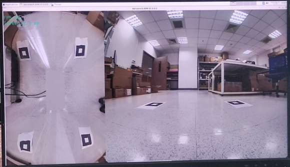

图2. 4路1080p, 30fps 环视拼接及YOLO v5 物体识别效果

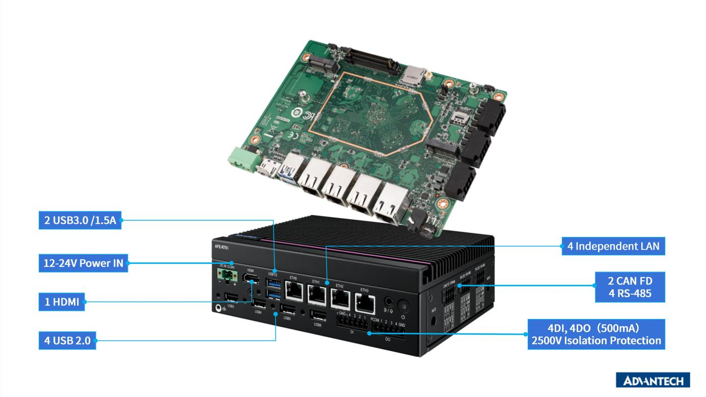

ASR-A501单板及AFE-R761系统整机的设计,充分贴合AMR、机器人等应用需求:配备2路USB3.0高速接口(支持1.5A供电,适配TOF相机、深度相机);2路CAN FD接口(用于实时控制与运动连接);1个2.5GBE网口+3个千兆网口(支持EtherCAT主栈协议,可扩展激光雷达等设备);以及多路带隔离的数字I/O接口(适配紧急开关、状态指示灯等安全外设)。
