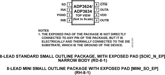

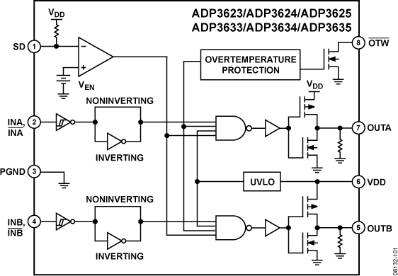

ADP3624/ADP3634是高电流、双通道高速驱动器系列,可驱动两个独立的N沟道功率MOSFET。该系列采用业界标准尺寸,但增加了高速开关性能,并且系统可靠性更高。
该系列内置温度传感器,提供两级过温保护:一是过温警告,一是结温极高时会发生过温关断。
关断(SD)功能由内部精密比较器产生,可快速启用或关断系统。。该功能可提供冗余过压保护,与主控制器设备内部的保护功能相配合;在发生过温警告事件时,也可安全关断系统。这些驱动器具有宽输入电压范围,因而能够兼容模拟和数字两种PWM控制器。。数字电源控制器采用低压电源供电,驱动器则采用电压较高的电源供电。ADP362x/ADP363x系列增加了欠压闭锁(UVLO)和迟滞功能,配合低压数字控制器使用时,可安全地启动和关断电压较高的电源。
该系列器件提供散热增强型SOIC_N_EP和MINI_SO_EP两种封装,使得高频和电流开关速度可达到最大,而所需的印刷电路板(PCB)面积则很小。
