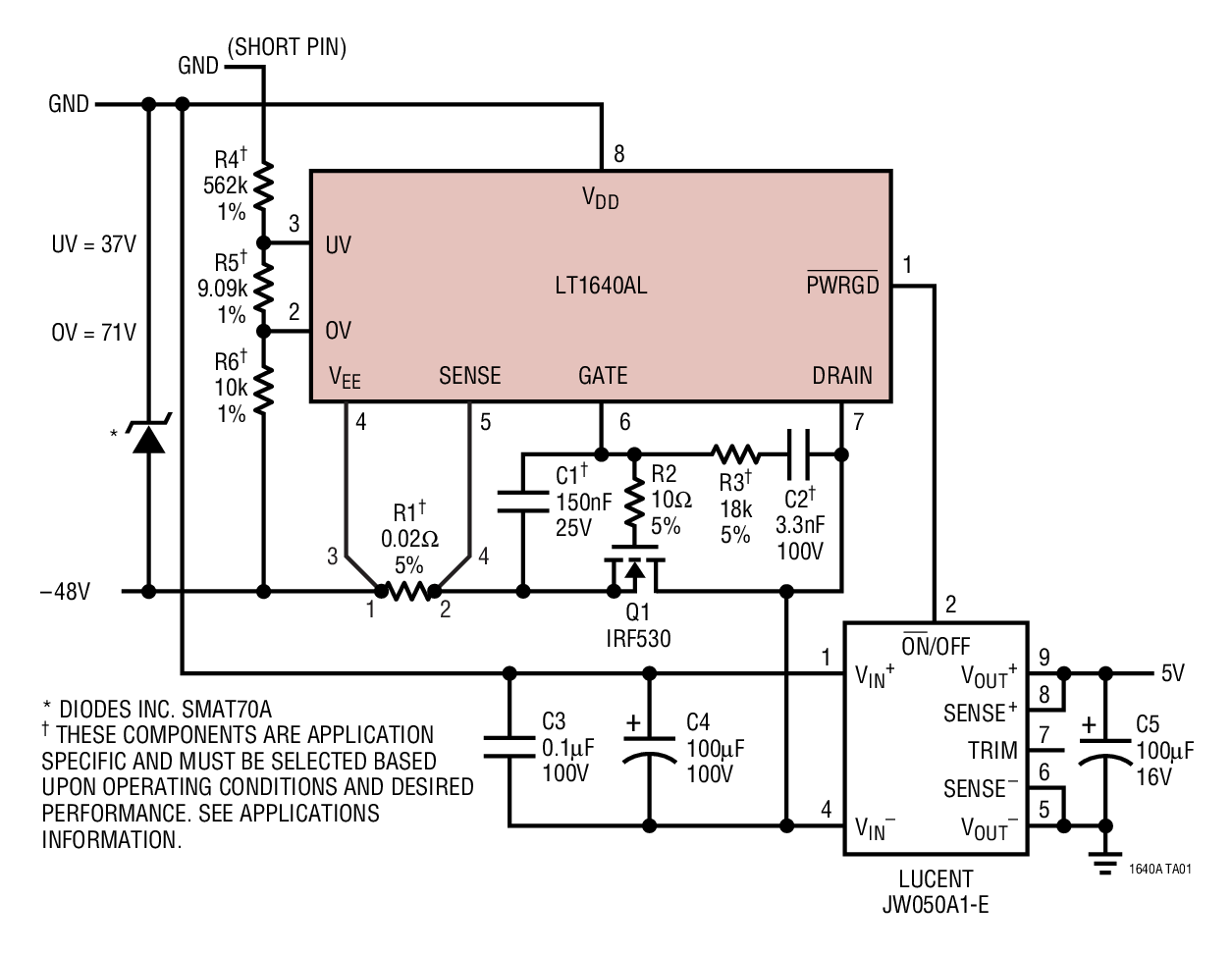

LT®1640AL/LT1640AH 是一种 8 引脚 Hot Swap 热插拔负压控制器,它允许将电路板安全地从带电的背板中插入或拔出。通过控制外接 N 沟道调整管的栅极电压可将浪涌电流限制到设置值。若输入电压小于设置的欠压门限值或大于过压门限值,则调整管截止。可设置电子断路器能防止系统短路。PWRGD (LT1640AL) 或 PWRGD (LT1640AH) 信号可用来直接启动电源模块。LT1640AL 是为输入低电平启动的电源模块而设计,LT1640AH 则为输入高电平启动的电源模块而设计。

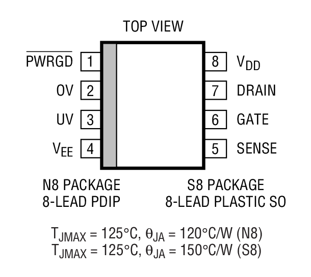

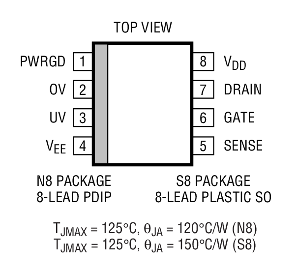

LT1640AL/LT1640AH 采用 8 引脚 PDIP 和 SO封装。

方框图
