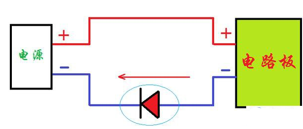

一、二极管防反接电路
1、原理
二极管防反接电路利用了二极管的单向导电特性。二极管只允许电流从正极流向负极,而阻止反向电流的流动。当电源极性正确时,二极管导通,电流可以正常通过;而当电源极性接反时,二极管截止,电流无法流通,从而保护了后级电路。
2、电路组成
在电源正极与地之间串联一个二极管即可构成简单的二极管防反接电路。二极管的正极连接到电源正极,负极则连接到电路板的正极输入端。
3、优点
结构简单:仅需一个二极管即可实现防反接功能,电路设计简单直观。
成本低廉:二极管价格便宜,使得整个防反接电路的成本非常低。
4、缺点
存在压降:二极管导通时会有一定的压降(通常为0.7V左右),这会导致电源电压的损失,尤其在低电压应用中影响较大。
效率较低:由于压降的存在,二极管防反接电路在大电流应用中会产生较多热量,效率不高,不适合高功率场景。

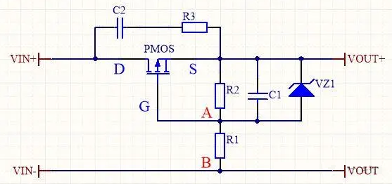

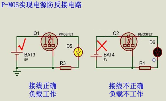

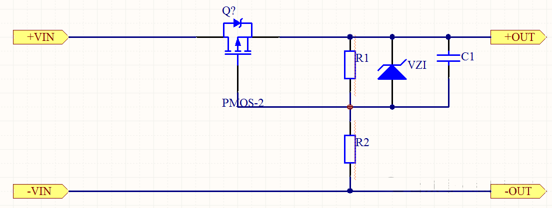

二、MOSFET防反接电路
1、原理
MOSFET防反接电路利用了MOSFET(金属氧化物半导体场效应晶体管)的栅极控制特性。通过控制MOSFET的栅极电压,可以使其在电源极性正确时导通,而在电源极性接反时截止,从而阻止反向电流。
2、电路组成
在电源正极和地之间串联一个P沟道MOSFET。MOSFET的栅极连接到电源正极,源极连接到电源输入端,漏极接地。当电源极性正确时,栅极电压使MOSFET导通;当电源极性接反时,栅极电压变化导致MOSFET截止。
3、优点
低导通电阻:MOSFET的导通电阻通常远小于二极管的压降,因此电压损失小,效率高。
适合大电流应用:低导通电阻使得MOSFET防反接电路能够处理较大的电流,适用于高功率场景。
4、缺点
需要控制电路:与二极管防反接电路相比,MOSFET防反接电路需要额外的控制电路来确保MOSFET的正确工作,增加了设计复杂度。
成本较高:MOSFET的价格相对较高,且需要额外的控制元件,导致整个电路成本上升。

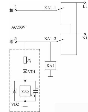

三、继电器防反接电路
1、原理
继电器防反接电路利用了继电器的开关特性。继电器的触点可以在电源极性正确时闭合,允许电流通过;而在电源极性接反时断开,阻止电流流通。
2、电路组成
在电源正极和地之间串联一个继电器触点。继电器线圈由电源正极供电。当电源极性正确时,线圈得电,触点闭合;当电源极性接反时,线圈失电,触点断开。
3、优点
适用于大电流和高电压:继电器能够处理较大的电流和高电压,适用于工业级应用。
可靠隔离:继电器触点提供电气隔离,进一步增强了电路的安全性。
4、缺点
成本较高:继电器价格相对较高,且需要额外的驱动电路
占用空间:继电器体积较大,需要更多的安装空间。

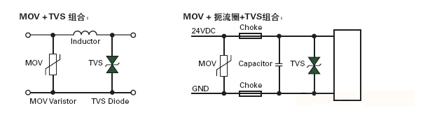

五、双向TVS管防反接电路
1、原理
双向TVS(瞬态电压抑制)管防反接电路利用了双向TVS管在超过阈值电压时的导通特性。当电源极性正确时,TVS管截止,电流正常通过;而当电源极性接反时,反向电压超过TVS管的阈值电压,TVS管导通,形成短路,从而保护后级电路。
2、电路组成
在电源正极和地之间并联一个双向TVS管。当电源极性接反时,TVS管导通,将反向电流引导到地,保护电路板。
3、优点
结构简单:仅需一个双向TVS管即可实现防反接功能,电路设计简单。
成本较低:双向TVS管价格相对较低,使得整个电路成本可控。
4、缺点
仅适用于小电流:双向TVS管能够处理的电流有限,不适合大电流应用。
响应延迟:TVS管存在一定的响应时间延迟,可能在某些快速反接场景中无法及时保护电路。
