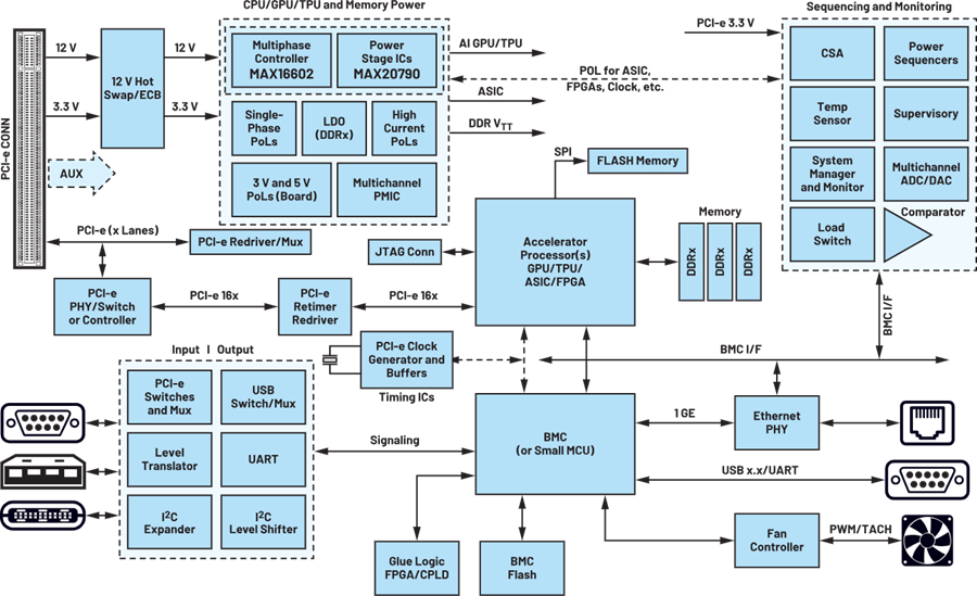

图1:通用AI加速卡框图
工程师们很快发现,传统的配电方式已经无法满足需求。随着负载上升或下降,极端di/dt动作可能将电压轨推向极限,有时甚至达到最大热设计容量的两倍(或更多!)。传统稳压器往往反应不够迅速,容易在关键时刻出现电压骤降或过冲的风险。
