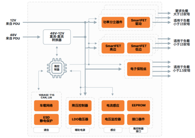

面对这些挑战,安森美强调以"系统级组合"降低客户集成与验证成本,围绕智能车灯、车门控制、ZCU电源管理等汽车核心应用场景,打造了覆盖"边缘通信-功率驱动-智能配电"的全栈式系统解决方案。
10BASE-T1S以太网:将确定性连接延伸至边缘节点
在边缘通信领域,随着车内传感器与执行器数量的爆发式增长,传统LIN/CAN总线已难以同时满足带宽、实时性与可扩展性的需求,导致网关设计复杂、调试周期拉长。为此,安森美推出了两款车规级10BASE-T1S MAC-PHY收发器,专为ZCU与车门、车灯、座椅等边缘节点的下游通信而设计。
NCV7410作为基础款产品,完全符合IEEE 802.3cg标准,集成MAC+PHY与PLCA调和子层,通过SPI接口MCU通信,工作温度范围覆盖-40°C至+125°C,支持基础休眠唤醒功能。而T30HM1TS2500则是基于全新Treo平台(BCD65工艺)的增强型产品,采用更小的QFNW-20封装(4×4mm),工作温度扩展至-40°C至+150°C,支持TC10休眠唤醒(休眠电流仅35µA)、TC14拓扑发现与距离测量、时间戳、线束缺陷检测(HDD)等高级功能,并支持VBAT直接供电(最高48V)。
这两款产品的核心竞争力在于PLCA(物理层冲突避免)机制,它彻底消除了传统以太网CSMA/CD机制下的数据碰撞问题,从根本上保证了通信的实时性和确定性。更值得一提的是,安森美独有的ENI增强抗噪模式将抗干扰能力提升至远超IEEE标准的水平,并将网络覆盖范围提升近2倍,完美适配车身域复杂的线束环境。
PowerTrenchT10 MOSFET:中低压功率转换的新标杆
在功率驱动领域,区域控制器将更多功率器件集中在同一盒体内,效率、散热与EMI往往成为量产验证过程中反复迭代的痛点。为此,安森美推出了继T6/T8之后的最新一代屏蔽栅极沟槽技术——PowerTrenchT10MOSFET,涵盖40V和80V电压等级,分为T10M(电机控制优化)和T10S(高频开关优化)两个子系列。
T10技术带来的性能提升是全方位的:业界领先的低RDS(on)比前代降低30%-40%,40V产品可低至0.42mΩ,80V产品如NTBLS1D1N08XTXG达到1.1mΩ,可承载299A连续电流;栅极电荷(Qg)和输出电荷(Qoss)降低两倍以上,开关损耗实现减半;软恢复体二极管的低Qrr和软恢复特性大幅降低了振铃、过冲和EMI;UIS能力提升约10%,更好地满足电机等感性负载的要求。
同时,T10系列提供TCPAK57(顶部散热)、SourceDown双冷封装、Advanced QFN56 Gen2等多种先进封装选项,灵活适应不同的功率密度需求。目前,该系列已通过AECQ101认证,并获得佛瑞亚海拉(FORVIAHELLA)的战略合作,在其先进汽车平台全面采用。
智能配电与保护:eFuse+SmartFET重塑供电安全
在智能配电领域,当区域控制器承接更多负载供电时,传统"保险丝+继电器"方案在保护速度、可复位与故障定位上的短板被进一步放大,直接影响整车可靠性与售后效率。为此,安森美提供了可复位的智能保护开关方案,全面替代传统保险丝和继电器。
NIV3071作为四通道60VeFuse,每通道支持2.5A,并联可达10A,响应速度比传统保险丝快100倍以上,特别适用于摄像头、雷达、LED车灯等敏感负载的保护。而NCV841x系列SmartFET则是自保护低侧MOSFET,内置限温、限流和过压钳位功能,具有温度不敏感的电流限制特性,可直接由MCU逻辑电平驱动,广泛应用于电磁阀、继电器、小型电机等场景。
从产品组合到方案落地的价值跃升
单一产品的技术突破固然重要,但安森美真正的差异化优势在于实现了多产品之间的系统级协同。在典型的区域控制器中,安森美的产品能够形成"通信-配电-驱动"的完整闭环,为客户带来1+1>2的系统价值。以智能车灯模块为例,我们可以清晰地看到这种协同效应。
传统的矩阵式LED大灯方案需要在灯内配置一颗MCU来完成协议转换和驱动控制,这不仅增加了硬件成本,还提高了软件升级的复杂度。而安森美提出的无MCU智能车灯方案则彻底改变了这一局面:
在通信侧,T30HM1TS2500连接中央计算机,其集成的RCP(远程通信协议)芯片直接替代了传统MCU——无需额外单片机,即可完成协议解析与控制逻辑;
在驱动侧,T10MOSFET负责LED矩阵的功率开关,凭借极低导通电阻和软恢复体二极管降低EMI,完美满足车灯密集布板的严苛要求;在保护侧,NIV3071eFuse为LED驱动提供灵敏的过流保护,并可诊断上报故障,支持远程维护。
这种"HPC-10Base-T1S以太网-RCP芯片-LED驱动器"的扁平化架构,不仅实现了显著的降本增效,更有利于实现软硬件解耦,大幅提升了OTA升级能力。除大灯方案外,这种设计思路还可广泛应用于车身控制(门窗、后视镜、座椅局部执行器)、分布式传感器采集(温度、压力、位置等低速信号)、小功率驱动(继电器、加热丝、风门电机)等多个场景。
