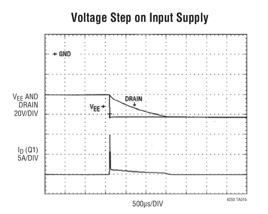

  • 电路断路器防止电压阶跃和电流尖峰

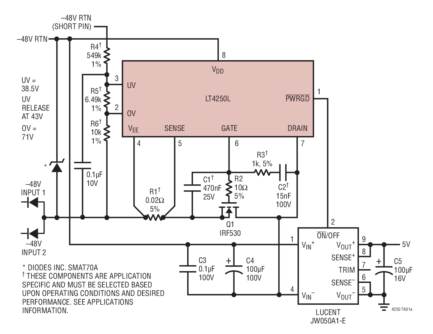

LT®4250L / LT4250H 是 8 引脚、负 48V 热插拔 (Hot Swap) 控制器,允许电路板在带电的背板上安全地插入和拔出。通过控制一个外部 N 沟道通路晶体管的门极电压,浪涌电流可被限制在一个可设置的数值上。如果输入电压小于可设置的欠压门限或大于过压门限,则该通路晶体管会被关断。可设置的电流限值保护系统不受短路的破坏。在一个 500us 的限时之后,电流限值启动电子电路断路器。PWRGD (LT4250L) 或 PWRGD (LT4250H) 信号可被用于直接使能一个电源模块。LT4250L 专为具有低使能输入的模块而设计,LT4250H 则专为高使能输入的模块而设计。
