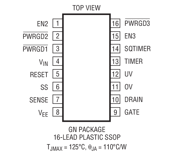

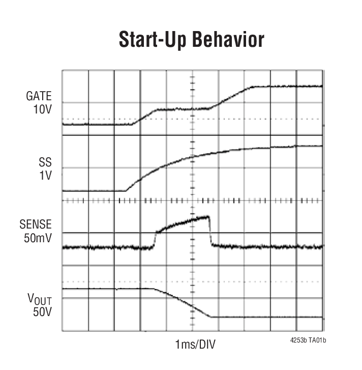

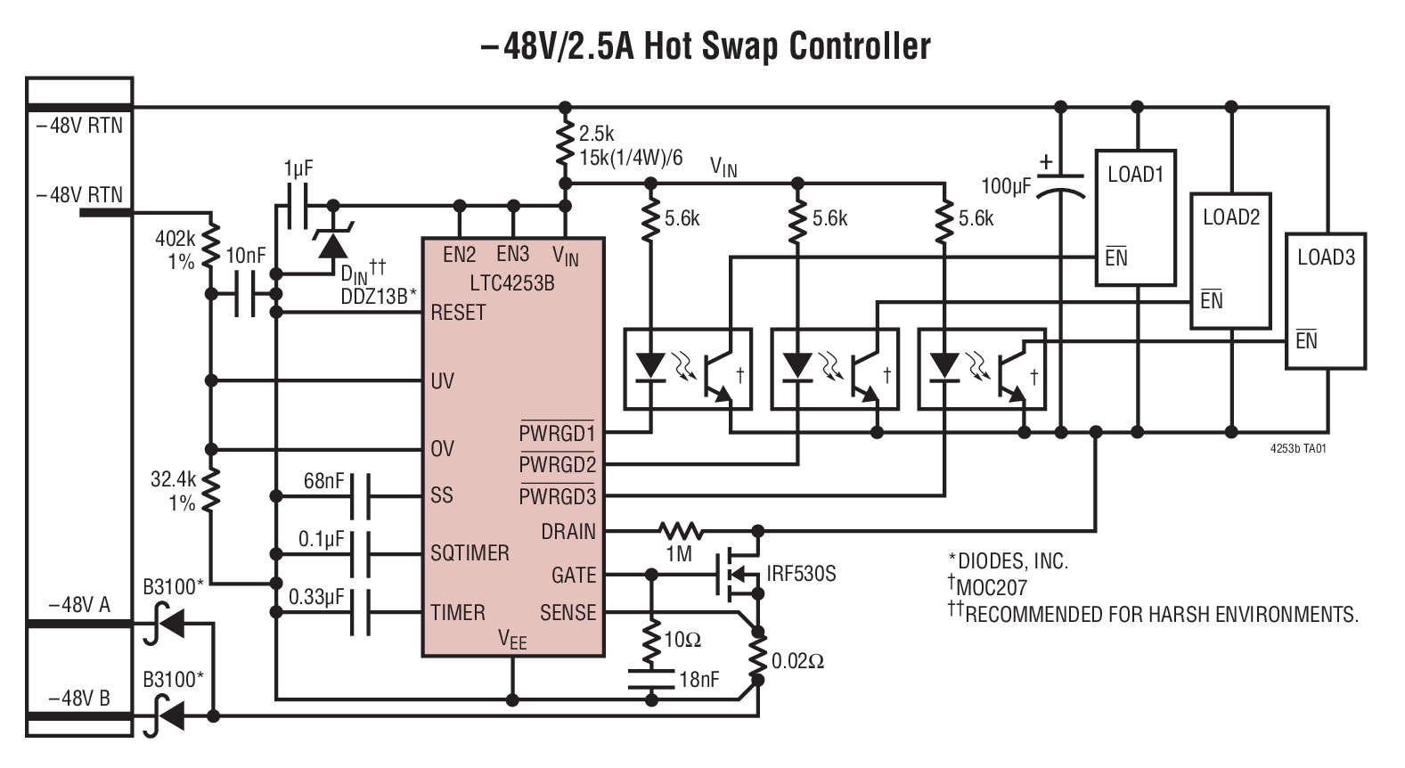

LTC®4253B 负电压热插拔 (Hot Swap) 控制器允许在带电背板上安全地进行电路板的插拔操作。输出电流由三个电流限制级来控制:一个定时电路断路器、有源电流限制和一条快速前馈通路 (用于限制最坏情况灾难性故障条件下的峰值电流)。LTC4253B 在电路故障之后锁断。
当输入电源超过了期望的工作范围时,可调欠压和过压检测器将负载断接。对LTC4253B 的电源输入进行并联调节,因而在非常高的电源电压条件下实现了安全的运作。一个多功能定时器负责延迟初始启动并控制电路断路器的响应时间。当检测到过大的 MOSFET 漏极电压时,可以加快电路断路器的响应时间,从而将 MOSFET 保持在其安全工作区 (SOA) 之内。一个可调软起动电路用于控制启动时的 MOSFET 浪涌电流。
三个电源良好输出由一个可调定时器和两个 ENABLE 输入来排序,以在启动时使能外部电源模块,或在电路断路器发生跳变时停用外部电源模块。LTC4253B 改善了 LTC4253 并联稳压器的坚固性。
