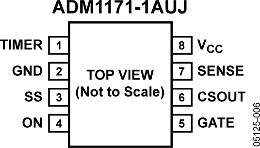

  • 8引脚TSOT封装
产品详情

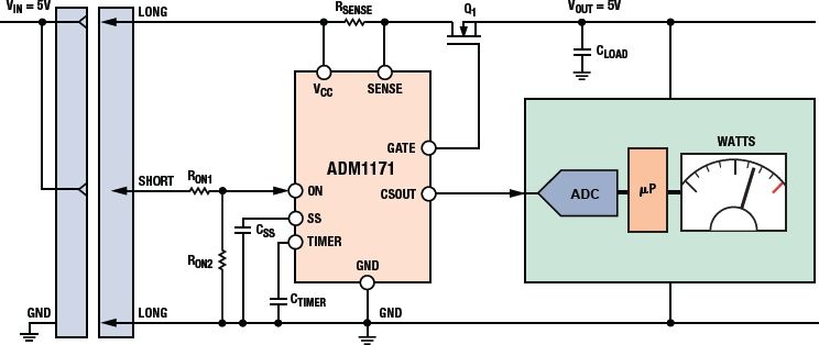

ADM1171是一款热插拔控制器,能够将电路板安全地插入带电背板或拔出。这可通过具有电流控制环路的导通FET来实现,该环路利用一个检测电阻监控输入电流。内部电荷泵则用来增强外部高压侧N-沟道FET的栅极。当检测到过流状况时,FET的栅极电压会降低,以限制流经检测电阻的电流。ADM1171采用2.7 V至16.5 V电源供电。在过流情况下,由计时器电容决定FET保持此状况的时间长短。ON (ON/CLR)引脚为该器件提供使能输入,同时用作ADM1171-2型产品的锁存故障复位引脚。流经检测电阻的电流强度可以由CSOUT引脚上的电压决定。利用SS引脚,用户可以通过外部电容控制启动时电流斜升的软启动特性。针对过流故障,这款器件提供两种选择:ADM1171-1会自动重试,ADM1171-2则会自锁。ADM1171采用8引脚TSOT封装。
应用
  • 电路板热插拔:线路卡、独立磁盘冗余阵列(Raid)系统
  • 电子断路器
  • 工业高压侧开关/断路器
  • 方框图
