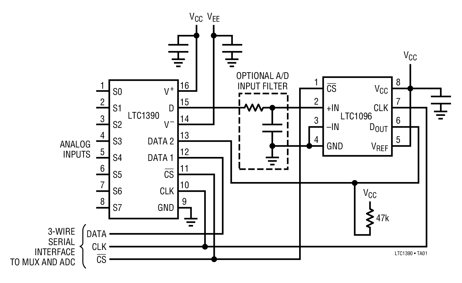

  • 三线式串行数字接口
  • 数据重传允许与串行 A/D 转换器串联连接

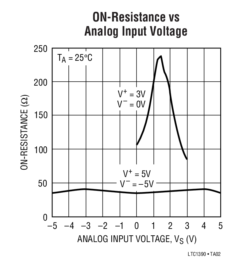

  • 低 RON:75Ω (最大值)
  • 低漏电:±5nA (最大值)

LTC®1390 是一款高性能 CMOS 8:1 模拟多路复用器。该器件拥有一个具备双向数据重传功能的三线式数字接口,因而使其能与一个串行 A/D 转换器串联连线,并且仅采用一个串行端口。另外,该接口还允许对多个 LTC1390 进行串联或并联连线,从而在仅使用单个数字端口的情况下增加可用的 MUX 通道数目。所有上述特性在 LTC1390 充当一个多路分工器 (例如,D/A 转换器) 时也是有效的。
LTC1390 具有一个 45Ω 的典型 RON、50pA 的典型开关漏电流和得到保证的“先断后连”操作能力。电荷注入为 ±10pC (最大值)。当采用单电源或双电源供电运作时,所有的数字输入均可兼容 TTL 和 CMOS。输入能够承受 100mA 的故障电流。

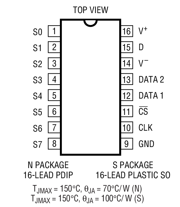

LTC1390 可提供 16 引脚 PDIP 封装和窄体 SO 封装。

  • 数据采集系统
  • 通信系统
  • 信号多路复用 / 多路分工
