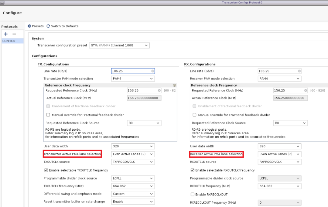

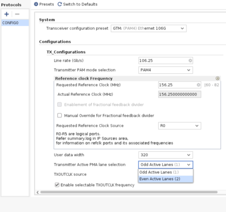

当 AMD VersalTransceiver Wizard 配置为“Even Active Lanes”(偶数活动通道)时,通道 0 和通道 2 处于活动状态。当 Versal Transceiver Wizard 配置为“Odd Active Lanes”(奇数活动通道)时,通道 1 和通道 3 处于活动状态。
以下截屏显示了 Transceiver Wizard IP 的偶数/奇数通道选择。

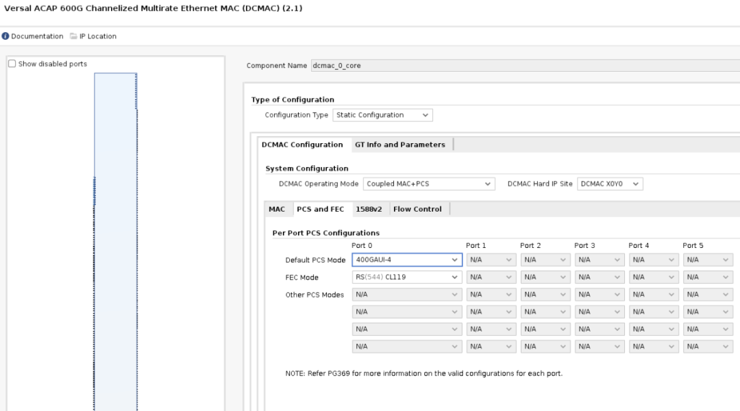

创建工程并在 IP integrator 中创建块设计。
将 DCMAC 配置为 400GAUI-4、200GAUI-2、100GAUI-1 或混合模式。此处将其配置为 400GAUI-4。
运行块自动化设置,或者右键单击 IP 并点击“Open Example Design”(打开示例设计)。

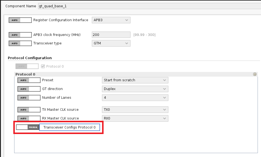

打开或双击 GT 四通道。
收发器协议默认值为“Auto”(自动),请将其更改为“Manual”(手动)。
Tx_config 和 Rx_Config 的活动通道选择默认值为“even”(偶数),请将其更改为“odd”(奇数)。
单击“OK”(确定)。

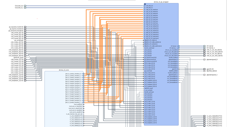

重新生成 IP 输出文件。

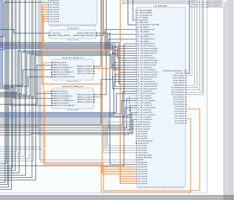

交换 TX0 和 TX1 GT 接口。
交换 TX2 和 TX3 GT 接口。
交换 RX0 和 RX1 GT 接口。
交换 RX2 和 RX3 GT 接口。
将 ch0_txoutclk 更改为 ch1_txoutclk。
将 ch0_rxoutclk 更改为 ch1_rxoutclk。
保存设计。

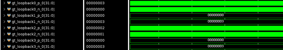

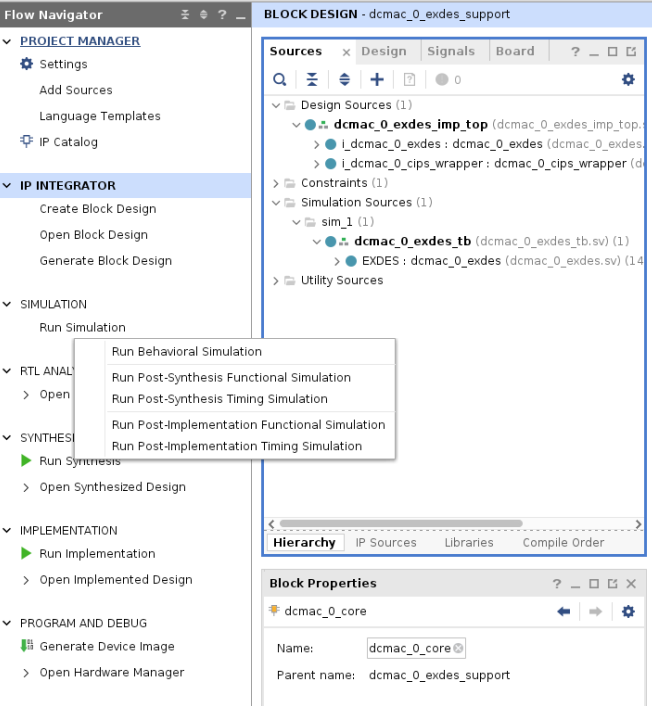

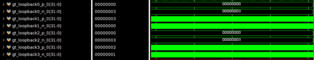

运行行为仿真
偶数活动通道仿真:请参阅下图中通道 0 和通道 2 上的输出。
奇数活动通道仿真:请参阅下图中通道 1 和通道 3 上的输出。

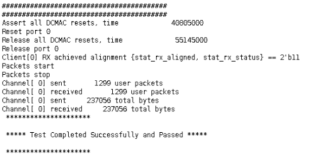

仿真 log 日志:
总结:
当 DCMAC IP 示例设计配置为“Even Active Lanes”时,通道 0 和通道 2 处于活动状态;当 DCMAC IP 示例设计配置为“Odd Active Lanes”时,通道 1 和通道 3 处于活动状态。
