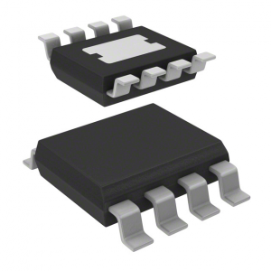

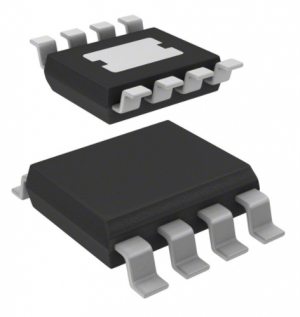

产品详情
LTC®6090 / LTC6090-5 是高电压、精准型单片式运算放大器。LTC6090 具有稳定的单位增益。LTC6090-5 在数值为 5 或更大的噪声增益配置中保持稳定。这两款放大器均拥有高开环增益、低输入参考失调电压和噪声、以及 pA 输入偏置电流,非常适合于高电压、高阻抗缓冲和 / 或高增益配置。
这些放大器在内部提供了针对过热情况的保护功能。当芯片温度接近 150°C 时,一个热告警输出 (TFLAG) 将变至运行状态。可利用输出停用引脚 OD 将输出级关断。通过把 OD 引脚连接至热告警输出 (TFLAG),器件将在其超出安全工作区时停用输出级。这些引脚可容易地连接至任何逻辑器件系列。
这两款放大器均可采用 140V 单电源或 ±70V 分离型电源运行,并能驱动高达 200pF 的负载电容。它们采用具裸露衬垫的 8 引脚 SO 封装或 16 引脚 TSSOP 封装,旨在实现低热阻。
