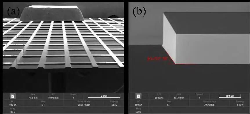

刻蚀角度与晶向分析
flexfilm
TMAH刻蚀的硅槽结构

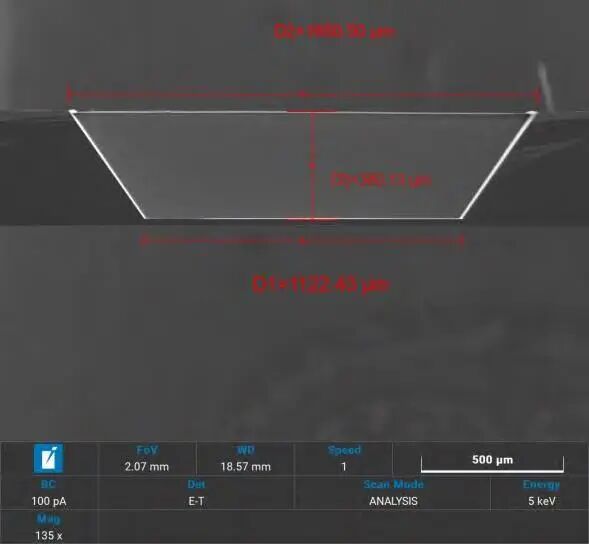

单晶硅在碱性刻蚀液中呈现各向异性,这源于不同晶面原子排列密度的差异。<111>面的原子密度远高于<100>面,且水分子易在<111>面形成钝化层,导致该晶向刻蚀速率最慢。本研究选用<100>晶向硅片,使刻蚀窗口的两邻边分别平行于<110>和<110>方向,从而获得侧壁为<111>面、底面为<100>面的杯状硅槽,两者夹角为53.56°

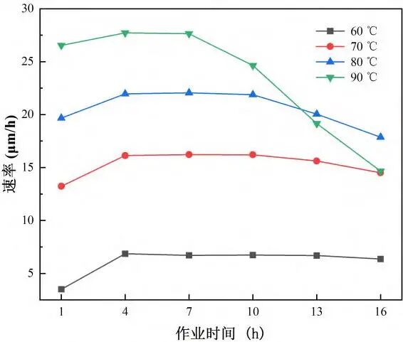

温度是影响刻蚀速率的关键因素。研究发现,刻蚀初期(前1小时)速率较慢,这是因为硅片表面的本征氧化层(SiO₂)与TMAH溶液反应缓慢。待氧化层完全去除后,速率迅速上升并保持稳定约2~12小时。温度每升高10℃,刻蚀速率约增长0.5~1倍:60℃时为6.7~6.8 μm/h,70℃升至15~16 μm/h,80℃达19~22 μm/h。90℃时前7小时速率稳定在26~27 μm/h,但此后因溶液挥发加速而快速下降。此外,高温会放大不同晶向的刻蚀速率差异,导致硅槽结构变形,因此需合理选择刻蚀温度。

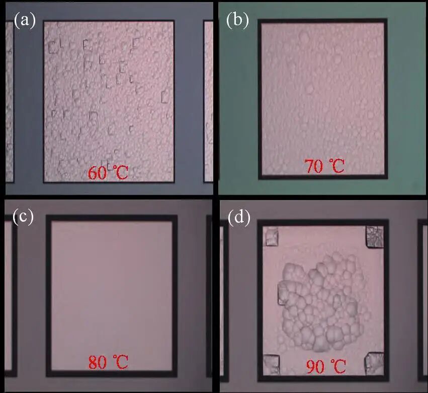

表面形貌随温度变化显著。60℃时因速率过慢,硅槽底部出现大量不规则毛糙凹坑和细小硅槽刻蚀表面形貌方形坑。70℃时形貌明显改善,凹坑减少,方形坑几乎消失。80℃时形貌最佳且略有提升。90℃时形貌严重恶化,出现密集的圆形和方形凹坑,原因是高温放大了硅片表面缺陷。因此,70~80℃是适宜的刻蚀温度区间。

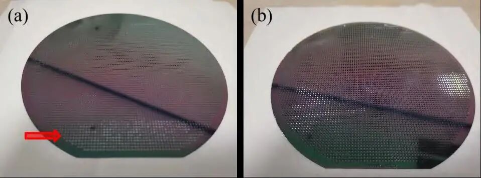

刻蚀过程中,TMAH与硅反应生成的硅酸盐附着物会在圆片表面形成白雾状沾污,影响约20%的芯片面积。采用定期水浴浸泡处理可有效去除这些附着物,使硅片表面恢复洁净。

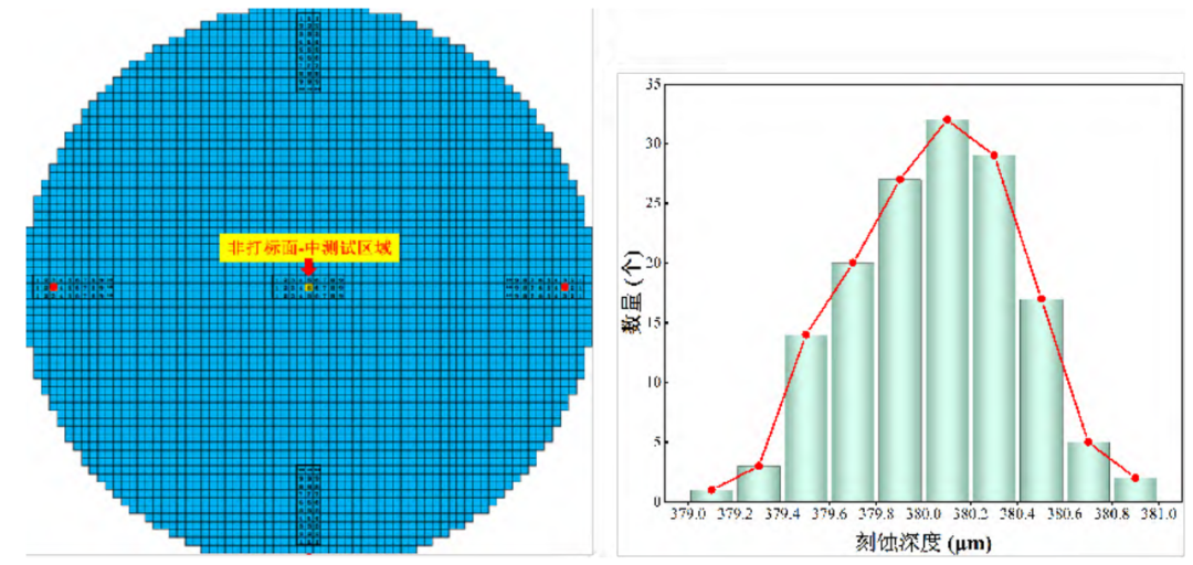

薄膜厚度均匀性是关键指标,计算公式为 U=(hmax−hmin)/(2have)×100%。在80℃条件下,对400 μm厚硅片刻蚀380 μm深度,单槽内均匀性为0.039%,均方根差0.122。片内测试选取150个硅槽,深度集中在379.4~380.6 μm之间,仅有11个点超出(380±0.5)μm的标准,合格率达92.67%。刻蚀后表面、侧壁及槽底平整,满足MEMS器件对应力敏感薄膜的均匀性要求。
