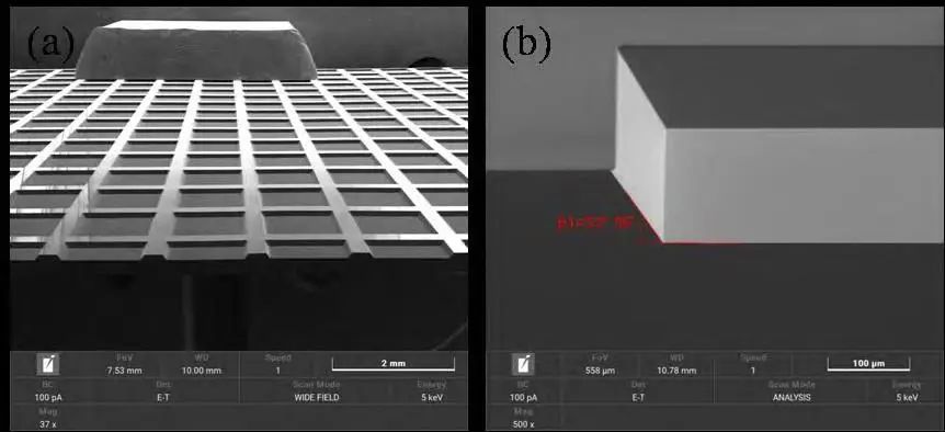

TMAH刻蚀的硅槽结构
本文选择<100>晶向硅片,预留长方形刻蚀窗口的两邻边分别平行于< -110 >和< 110 > 晶向,得到侧壁为<111>面.底面为<100>面,夹角等于53.56°的杯状硅槽结构。

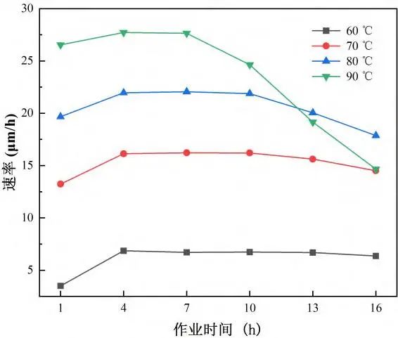

温度-时间-刻蚀速率折线图
湿法刻蚀硅深槽的速率受刻蚀温度、刻蚀液浓度、刻蚀液循环速度等较多因素影响,其中刻蚀温度对速率影响最大,本文分析了在 60、70、80、90 ℃条件下的刻蚀速率
通过台阶仪对刻蚀后的硅片深度测试发现,当TMAH溶液刻蚀温度每上升10 ℃,硅槽刻蚀速率大约增长 0.5~1 倍:
60 ℃时刻蚀速率较慢,速率稳定在 6.7~6.8 μm/h;
70、80 ℃时,刻蚀速率逐步稳定至 15~16 μm/h、19~22 μm/h;
在作业温度为 90 ℃,由于高作业温度导致的高刻蚀速率,能够迅速地完成表面本征氧化层刻蚀,因此其 1~7 h 刻蚀速率稳定在 26~27 μm/h,随后因高温加速刻蚀液挥发,造成刻蚀速率快速下降。

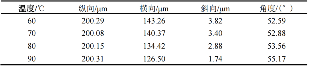

台阶仪量化不同方向的刻蚀深度
各向异性分析表明,80°C时纵向刻蚀深度200.15 μm,横向134.42 μm,保障53.56°侧壁角度。

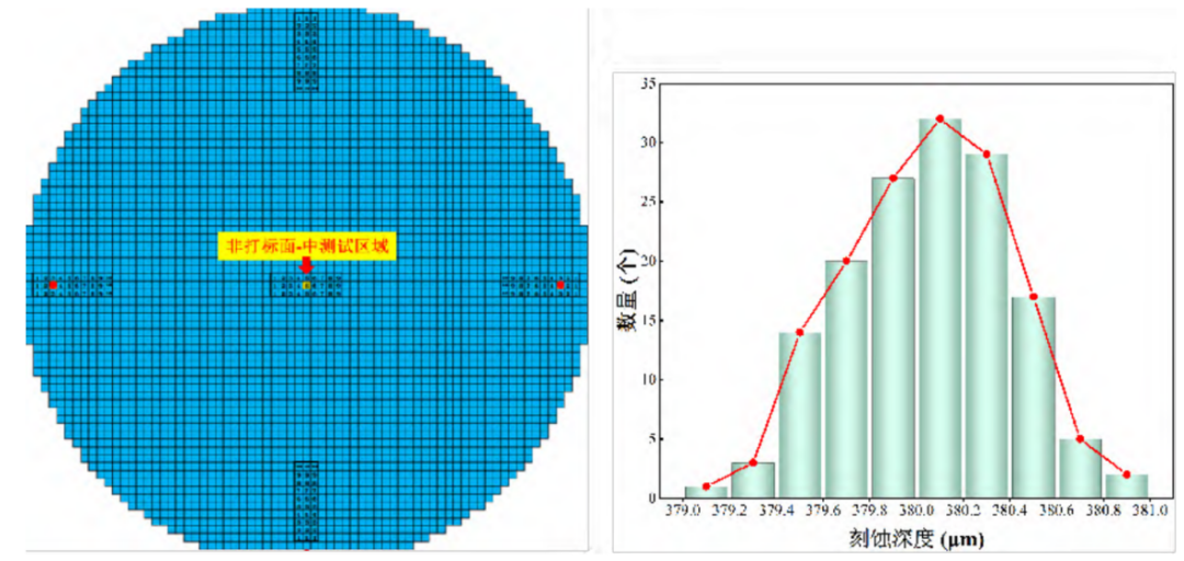

薄膜厚度均匀性是刻蚀硅深槽的一个关键指标,分为单槽内厚度均匀性和片内厚度均匀性,其均匀性计算公式为:
其中 U 为薄膜厚度均匀性,hmax为刻蚀后剩余薄膜厚度最大值,hmin为刻蚀后剩余薄膜厚度最小值,have为刻蚀后剩余薄膜厚度均值。
台阶仪验证刻蚀均匀性分布
80 °C条件下,台阶仪测量关键均匀性参数:
单槽均匀性:刻蚀深度380.13–380.33 μm(目标380.0μm),计算得U = 0.039%
片内合格率:150点位中92.67%符合标准(379.4–380.6 μm),仅11点超差;
表面形貌支撑:SEM显示80 °C时槽底无凹坑(对比90 °C的密集缺陷),与台阶仪低粗糙度数据一致(均方根差0.122)。
