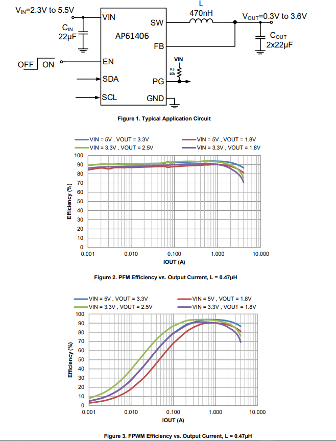

AP61406是一款可选择高达4A输出电流的同步降压转换器,其输入电压范围为2.3V至5.5V。该芯片内部集成了一个75mΩ的高端功率MOSFET和一个33mΩ的低端功率MOSFET,能够实现高效的降压DC/DC转换。它采用了恒定导通时间(COT)控制技术,不仅可以实现快速的瞬态响应,还能简化环路稳定设计,降低输出电压纹波,从而减少了外部元件的使用数量,使设计更加简洁。

  1. 宽输入输出电压范围:输入电压范围为2.3V - 5.5V,输出电压范围为0.300V - 3.600V,能够适应多种不同的电源和负载需求。
  2. 低静态电流:在脉冲频率调制(PFM)模式下,静态电流仅为20µA,有助于降低系统功耗,延长电池续航时间。
  3. 编程功能丰富:支持可编程模式(PFM/PWM)、可编程频率(1MHz、1.5MHz、2MHz、2.5MHz)和可编程输出电流(1A/2A/3A/4A),可以根据实际应用场景进行灵活配置。
  4. I2C接口:具备I2C兼容的双线串行接口,支持高达3.4MHz的SCL时钟速率,方便进行远程控制和参数配置。

性能表现
通过一系列的典型性能特性曲线,我们可以直观地了解AP61406在不同工作条件下的性能表现。例如,在效率与输出电流的关系曲线中,我们可以看到在不同的输出电压和负载电流下,AP61406都能保持较高的转换效率,尤其是在轻载情况下,PFM模式能够进一步提高效率。此外,它的线性调整率和负载调整率都非常出色,能够在输入电压和负载电流变化时,保持输出电压的稳定。

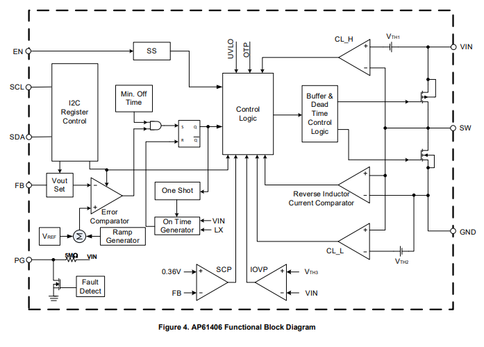

控制架构
AP61406采用的恒定导通时间(COT)控制架构是其一大优势。这种控制方式不需要进行环路补偿,能够实现快速的瞬态响应,并且可以根据输出电压和输入电压的比值来估算高端开关的导通时间,公式为$t{ON }=500 ns * (Vout / V{IN})$(默认频率)。同时,它还具有最小关断时间(110ns),可以防止电感电流在负载瞬变时失控。
保护功能
  1. 欠压锁定(UVLO):当输入电压低于UVLO检测阈值(典型值为2V)时,UVLO电路开始工作,芯片停止输出,直到输入电压上升到释放电压(典型值为2.15V)时,芯片才会重新启动。
  2. 电流限制保护:AP61406具有高端开关电流限制(典型值为6A)和谷值电流检测电路,当电流超过阈值时,芯片会进入逐周期电流限制模式,确保芯片和系统的安全。
  3. 短路保护和恢复:当输出节点短路到地时,芯片会进入打嗝模式,降低功率损耗。当短路故障排除后,芯片会自动恢复正常工作。
  4. 过温保护:当芯片的结温超过+160°C时,内部热保护电路会关闭控制电路和开关,当结温下降到+130°C时,芯片会在软启动电路的控制下自动重启。

  1. 输入电容:输入电容的主要作用是减少输入电源的浪涌电流和开关噪声。建议选择具有低等效串联电阻(ESR)的电解电容或陶瓷电容,并且其RMS电流额定值应大于最大负载电流的一半。对于大多数应用来说,使用22µF或更大的陶瓷电容就足够了。
  2. 输出电容:输出电容能够保持输出电压的纹波在较小范围内,确保反馈环路的稳定性,并减少负载瞬变时的过冲和下冲。输出电容的有效电容值可以根据公式$VOUT {Ripple }=Delta I{L} cdot (ESR + frac{1}{8 cdot f{sw } cdot COUT })$和$COUT > max(frac{L cdot I{Trans }^{2}}{Delta V{Overshoot } cdot VOUT }, frac{L cdot I{Trans }^{2}}{Delta V_{Undershoot } cdot (VIN - VOUT )})$来计算。一般来说,选择10µF - 22µF的陶瓷电容可以满足大多数应用的需求。
